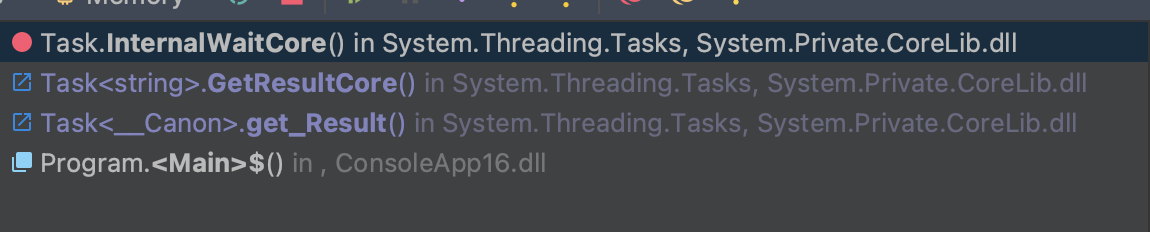

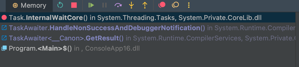

task.Wait、task.Result、task.GetAwaiter().GetResult() 这三者背后的实现其实是一样的,都是调用了 Task.InternalWaitCore 这个实例方法。
借助 Rider 的类库 debug 功能,来给大家展示一下这三种方法的调用栈。
Task<string> RunTask()
    return Task.Run(() =>
        Thread.Sleep(1000);
        return "Hello World!";
var task1 = RunTask();
task1.Wait();
var task2 = RunTask();
task2.GetAwaiter().GetResult();
var task3 = RunTask();
_ = task3.Result;
