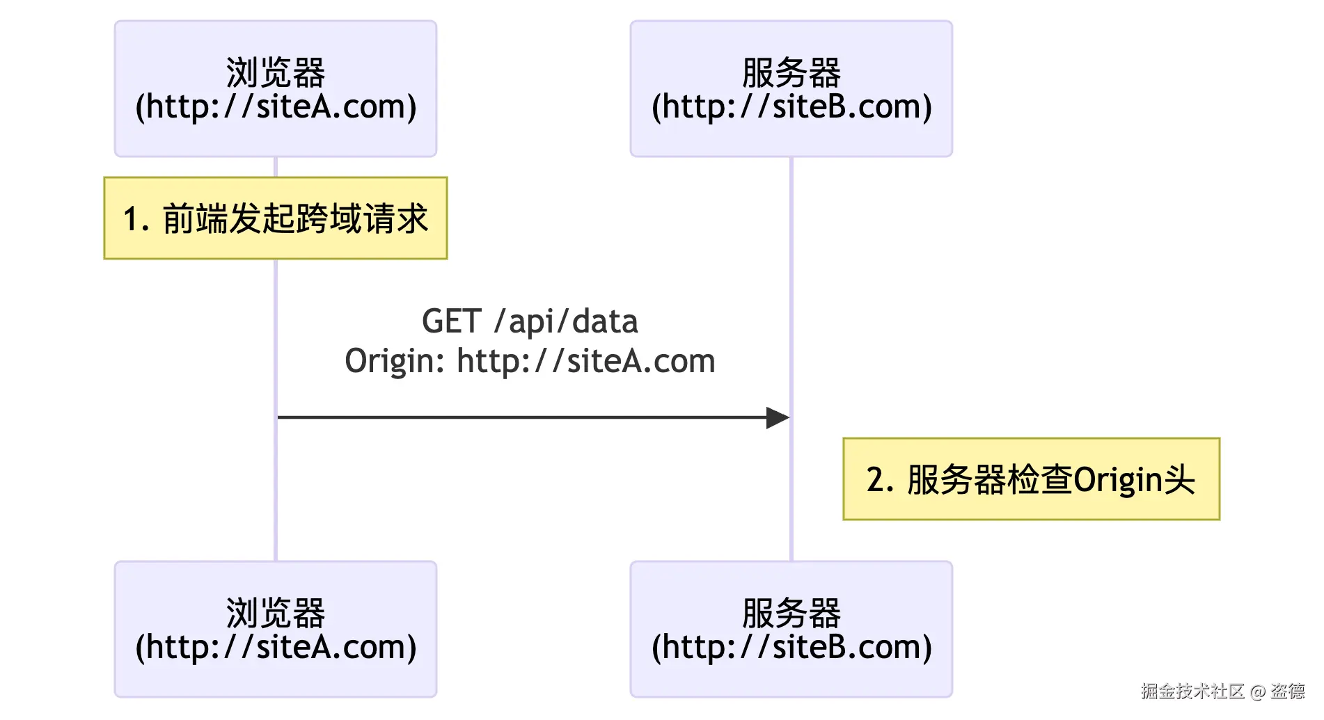

CORS (Cross-Origin Resource Sharing) 是 W3C 标准,是解决跨域问题的官方方案。原理是服务器声明允许哪些源访问资源
关键步骤:
  1. 浏览器发送请求: 你的脚本发起跨域请求(如 fetch)。
  2. 浏览器添加 Origin 头: 自动带上当前页面的源 (e.g., Origin: http://localhost:3000)。
  3. 服务器响应: 服务器检查 Origin。如果允许该源访问,则在响应中包含特定 HTTP 头:
    • Access-Control-Allow-Origin: http://localhost:3000 (或 * 表示允许任何源)
    • 对于复杂请求(如带自定义头或非简单方法),还需 Access-Control-Allow-MethodsAccess-Control-Allow-Headers 等。
  4. 浏览器放行: 浏览器检查响应头。如果 Access-Control-Allow-Origin 包含当前源,则允许脚本访问响应数据。
图解:
