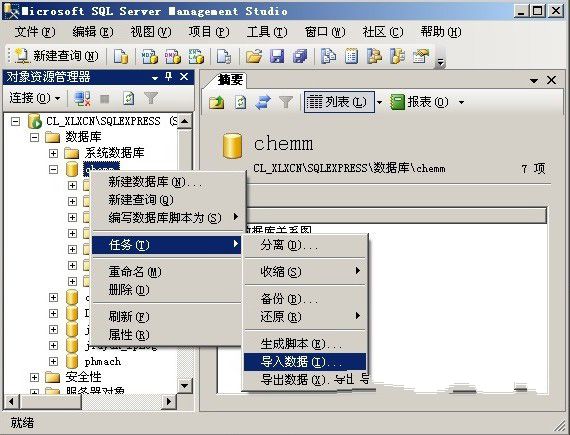

1、如图,在“对象资料管理器”里,右击你要导入导出数据的数据库,选择“任务”里的导入数据或导出数据,我这里以导入数据为例,导出数据和导入操作差不多。

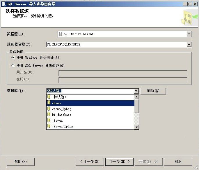

2、选择后,会出现下图界面,选择数据源,数据源就表示你要从哪个数据库导入数据。数据库名就是你所使用的SQL服务器,如果是运程数据库,可直接写IP地址。这里我以本地为例。身份验证就是你用什么方式登录,如果是远程,一般用SQL Server身份验证,验证后,他会在数据库的列表里显示所有数据库,你要找到你要导入或导出的数据库,然后点“下一步”。

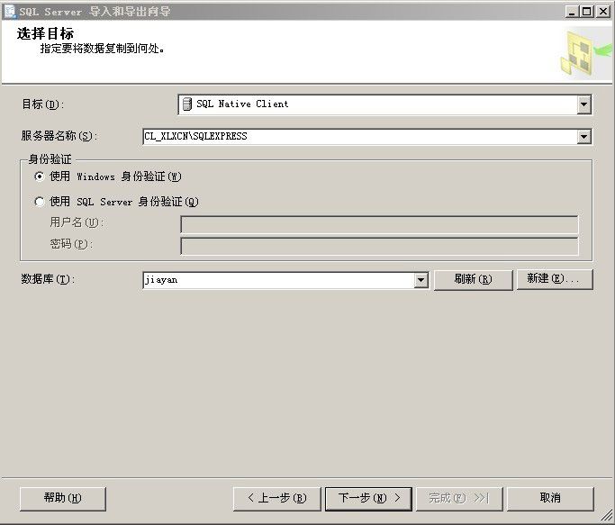

3、当出现下图界面时,目标数据,目标表示你需要导入到哪个数据库,如果是远程数据库,同样直接输入IP地址,然后用SQL身份验证。和数据源操作差不多。

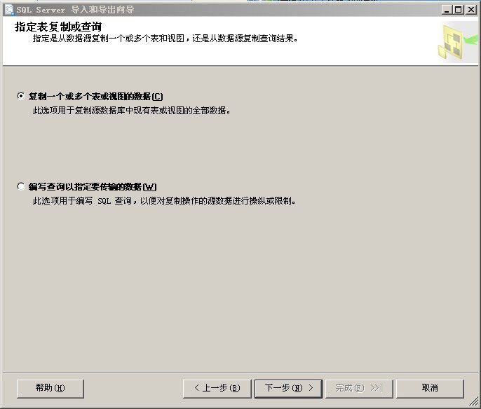

4、点下一步后,会出现如下图界面,默认就是第一个选项,不要管他,直接点“下一步”。

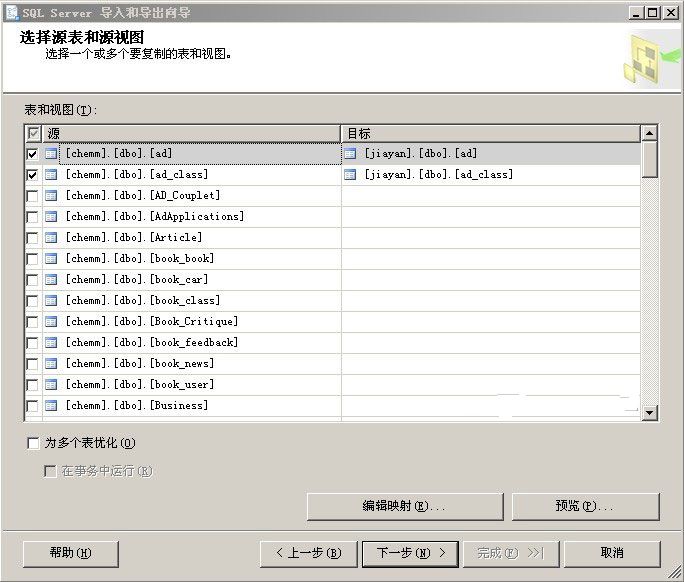

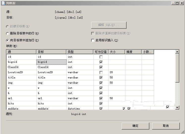

5、点了下一步后,就会出现下图的界面,当然你的数据库表和我这个不一样,你要在你需要导入的表前面打上钩,在目标里就会有相应的数据库,如果他没有在目标库里找到表,就会自动新建个表。
同时在选择表后,点击下面的“编辑映射”里,可以指定源表和目标表对应的字段,如果你有的字段不需要导入,那你只要在目标字段里选择“忽略”就可以了,选择好后,点“确定”,再点下一步。

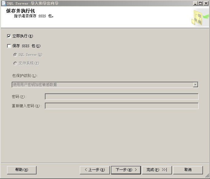

6、在出现下面界面时,不要管,只要点“下一步”或“完成”,然后再点一次完成。

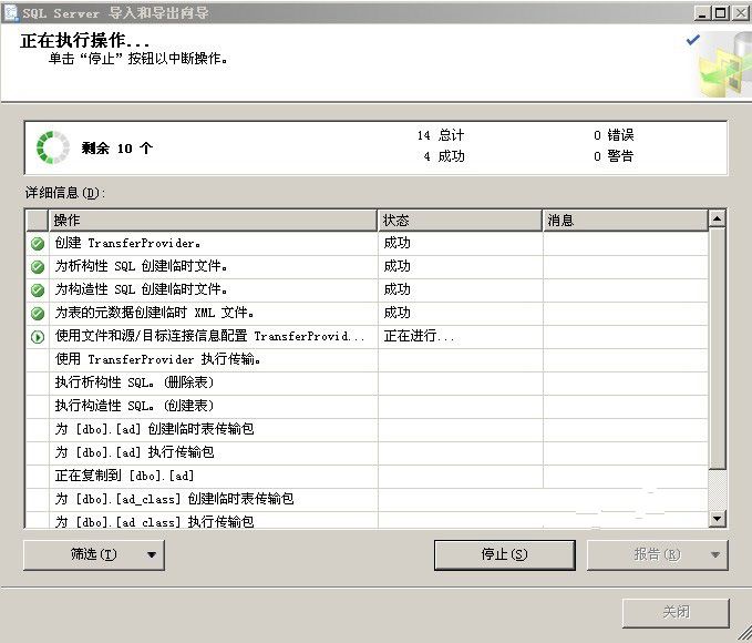

7、出现下图就说明已在导入数据了,等数据导入完成后,就OK了。
