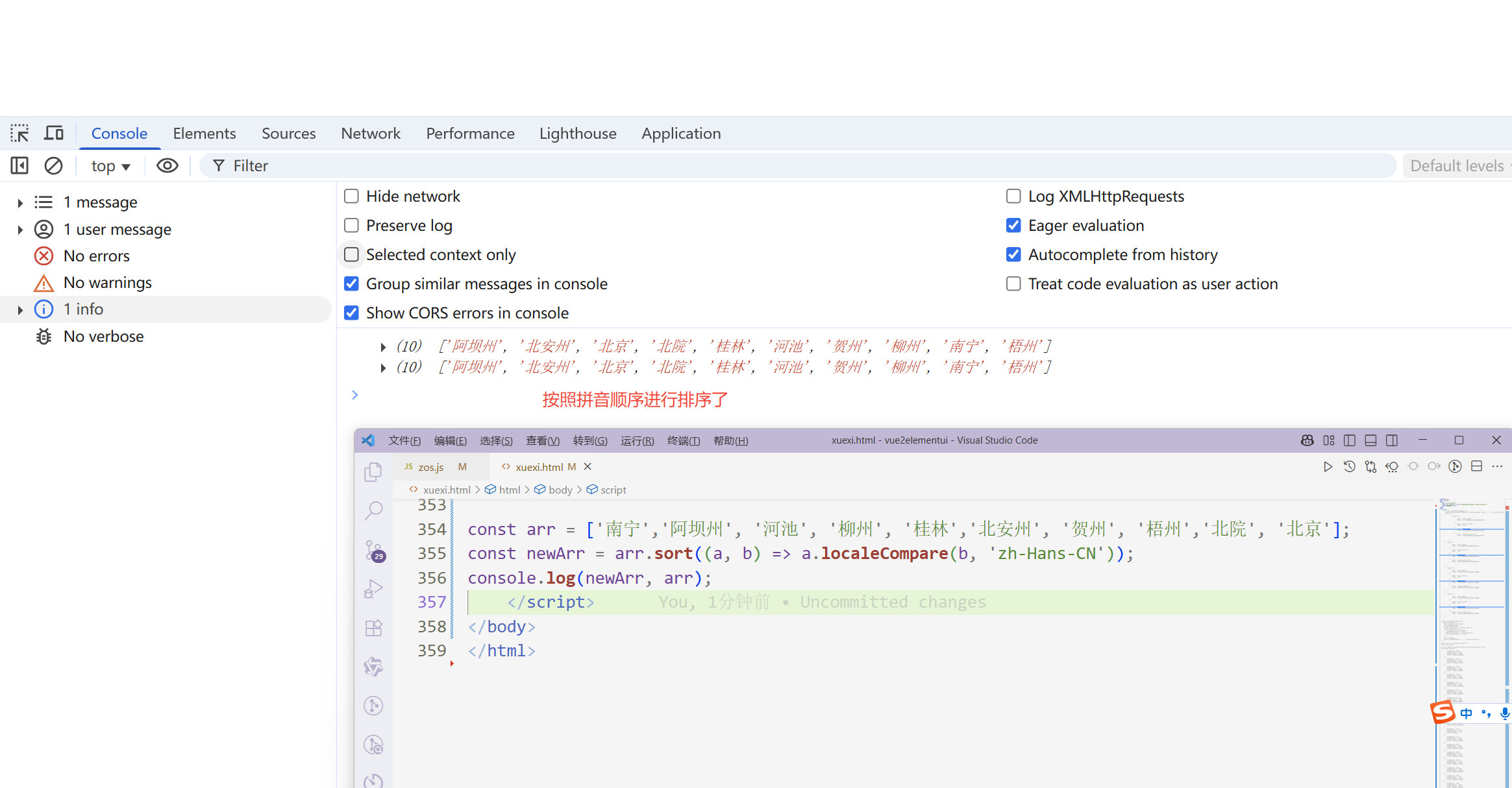

localeCompare实现排序
const arr = [
  '南宁','阿坝州', '河池', '柳州',
  '桂林','北安州', '贺州', '梧州','北院', '北京'
const newArr = arr.sort((a, b) => a.localeCompare(b, 'zh-Hans-CN'));
console.log(newArr, arr);
const nameArr = [
  {"text": "北京", "value": "北京"},
  {"text": "阿坝州", "value": "阿坝州"},
  {"text": "桂林", "value": "桂林"},
  {"text": "南宁", "value": "南宁"},
const newArr = nameArr.sort((a, b) => a.text.localeCompare(b.text, 'zh-Hans-CN'));
console.log(newArr, nameArr);
我们发现使用localeCompare确实可以按照拼音进行排序啦。

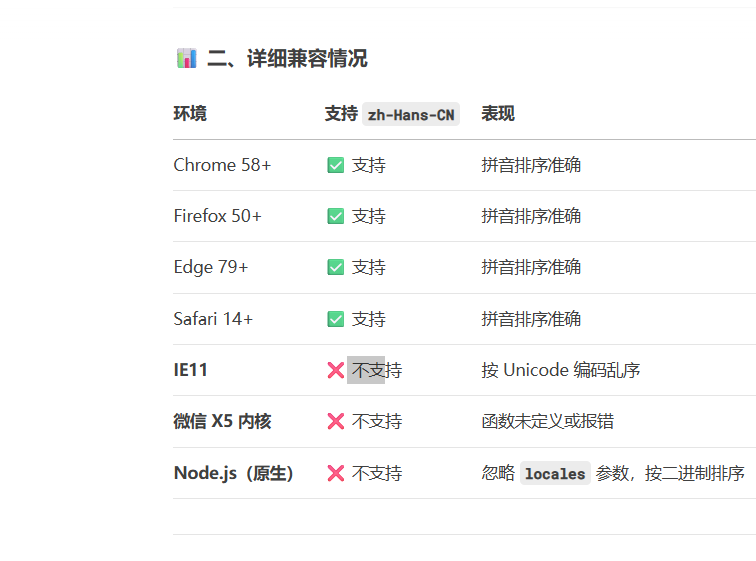

有机智的小伙伴会说:如果浏览器不支持呢?
我查询过资料,确实会有这样的情况、
如:localeCompare函数在X5内核(android版的微信浏览器)的浏览器不兼容该函数,请注意使用。
我们可以先去检查一下,是否支持排序,如果不支持就不进行排序。
因为:不排序总比报错要强上不少。

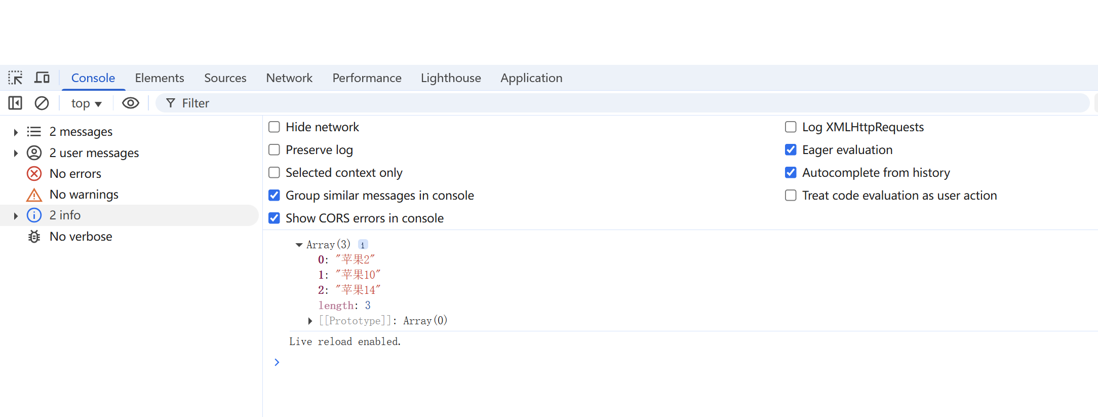

排序时,照数字排序
// 按照数字排序
const arr = ['苹果10', '苹果14','苹果2']
// 缓存collator实例
const collator = new Intl.Collator('zh-CN', { numeric: true });
const sortedArr = arr.sort((a,b)=> collator.compare(a,b));
console.log(sortedArr); // ['苹果2', '苹果10', '苹果14']

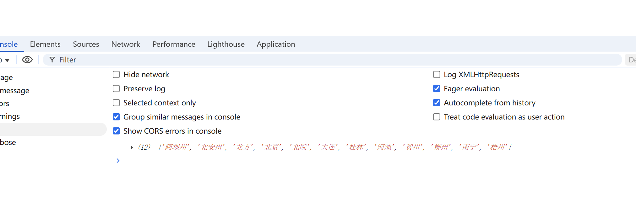

// 缓存collator实例,使用Intl.Collator进行拼音排序,
const collator = new Intl.Collator('zh-CN');

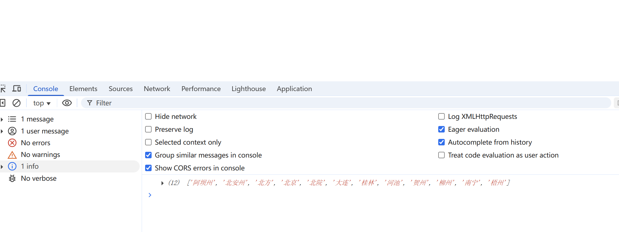

const arr = [
  '南宁','阿坝州', '河池', '柳州', '北方', '大连',
const sortedArr = arr.sort(collator.compare);

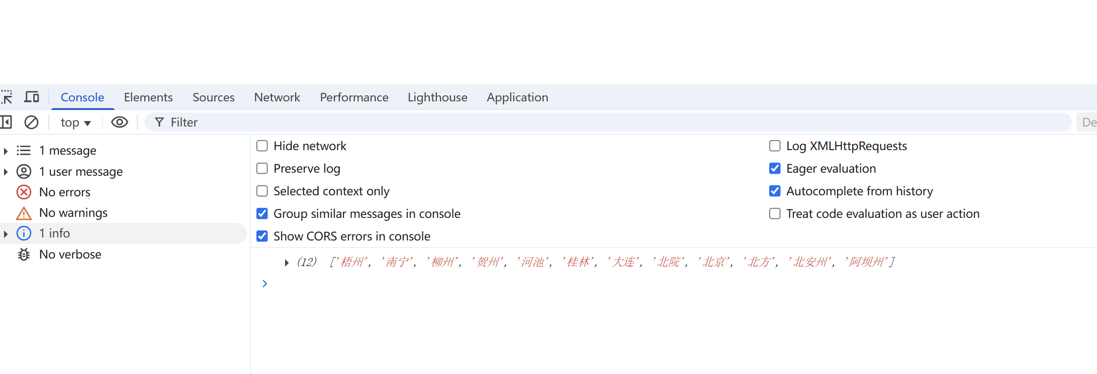

Intl.Collator 的排序 z-a进行排序
const arr = [
// 缓存collator实例
// 在compare的时候使用compare(b, a)就是z-a进行排序了
const sortedArr = arr.sort((a, b) => collator.compare(b, a));

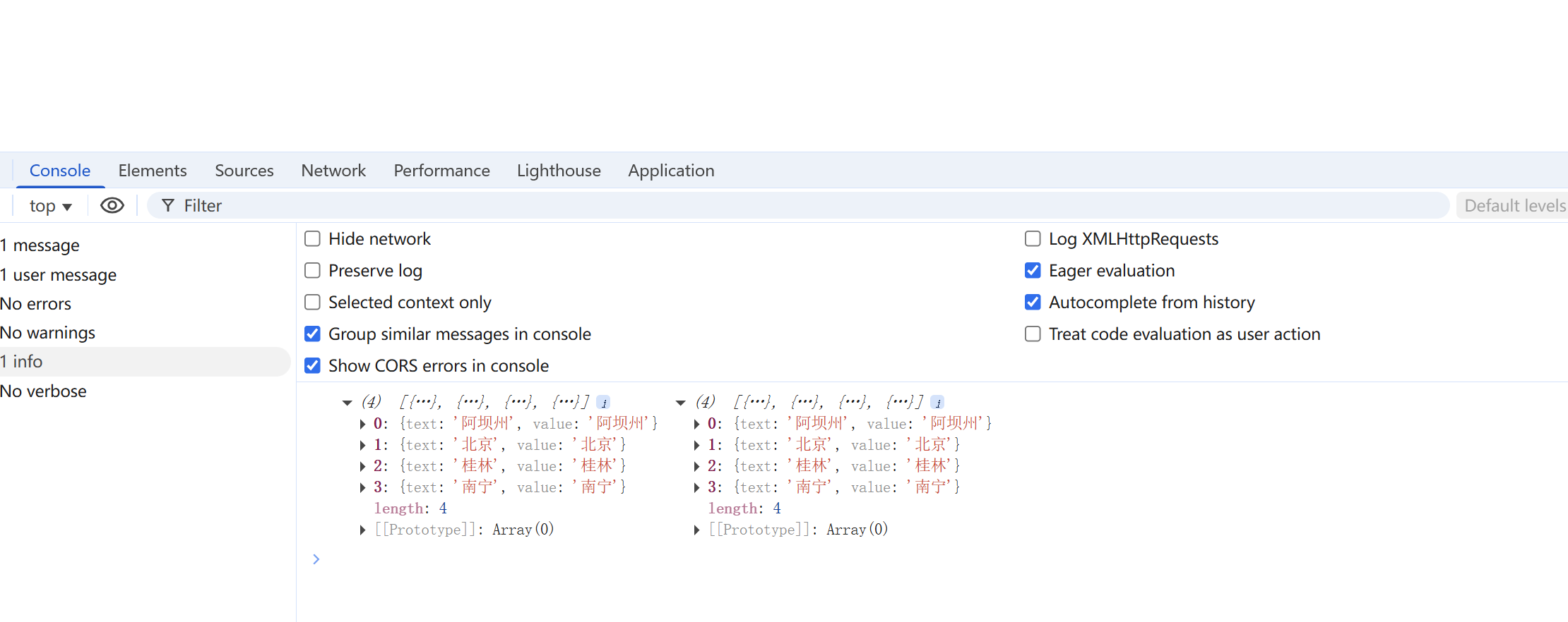

const nameArr = [
console.log('新数组', newArr);
console.log('原数组', nameArr);
