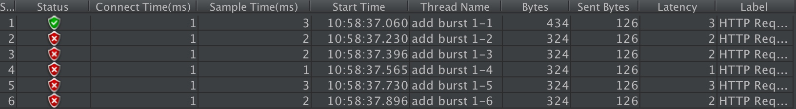

上述规则限制了每个IP访问的速度为2r/s,并将该规则作用于根目录。如果单个IP在非常短的时间内并发发送多个请求,结果会怎样呢?
我们使用单个IP在10ms内发并发送了6个请求,只有1个成功,剩下的5个都被拒绝。我们设置的速度是2r/s,为什么只有1个成功呢,是不是Nginx限制错了?当然不是,是因为Nginx的限流统计是基于毫秒的,我们设置的速度是2r/s,转换一下就是500ms内单个IP只允许通过1个请求,从501ms开始才允许通过第二个请求。

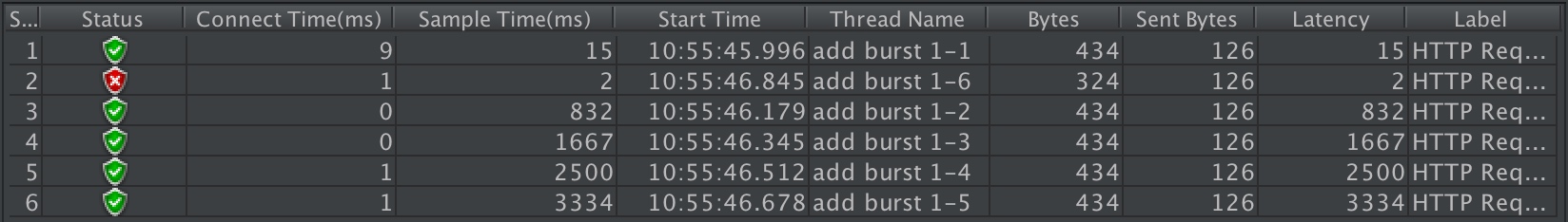

单个IP 10ms内并发发送6个请求,结果如下:
跟实例二相比,请求成功率没变化,但是总体耗时变短了。这怎么解释呢?实例二中,有4个请求被放到burst队列当中,工作进程每隔500ms(rate=2r/s)取一个请求进行处理,最后一个请求要排队2s才会被处理;实例三中,请求放入队列跟实例二是一样的,但不同的是,队列中的请求同时具有了被处理的资格,所以实例三中的5个请求可以说是同时开始被处理的,花费时间自然变短了。

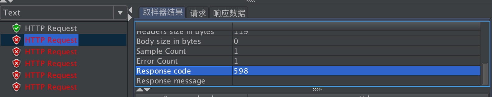

示例四 自定义返回值
limit_req_zone $binary_remote_addr zone=mylimit:10m rate=2r/s;
server {
    location / {
        limit_req zone=mylimit burst=4 nodelay;
        limit_req_status 598;

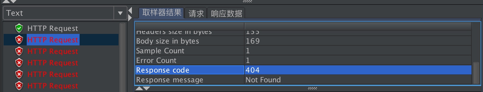

默认情况下 没有配置 status 返回值的状态:
自定义 status 返回值的状态:
