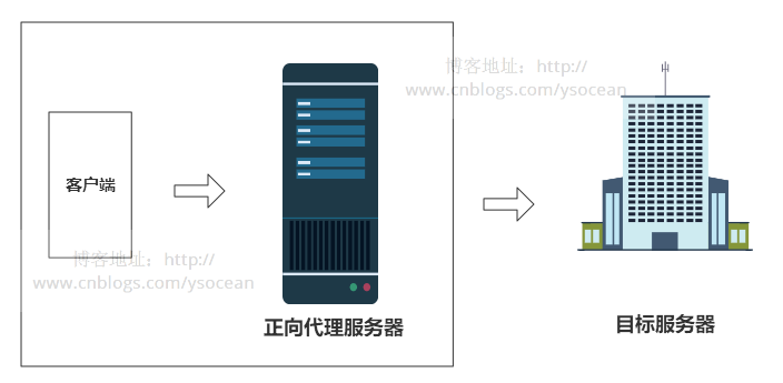

  这里的 VPN 就是做正向代理的。正向代理服务器位于客户端和服务器之间,为了向服务器获取数据,客户端要向代理服务器发送一个请求,并指定目标服务器,代理服务器将目标服务器返回的数据转交给客户端。这里客户端是要进行一些正向代理的设置的。

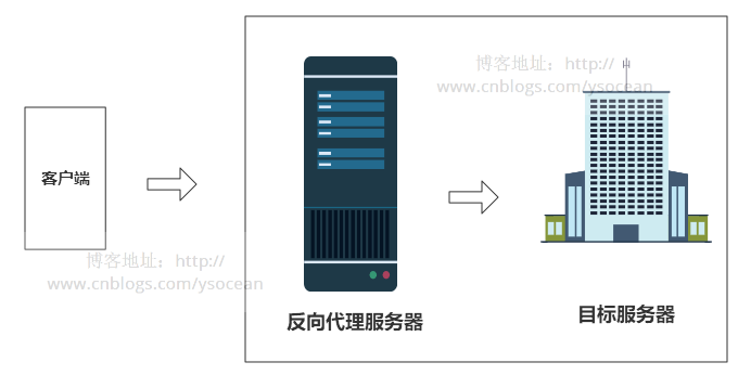

  反向代理和正向代理的区别就是:正向代理代理客户端,反向代理代理服务器。
  反向代理,其实客户端对代理是无感知的,因为客户端不需要任何配置就可以访问,我们只需要将请求发送到反向代理服务器,由反向代理服务器去选择目标服务器获取数据后,在返回给客户端,此时反向代理服务器和目标服务器对外就是一个服务器,暴露的是代理服务器地址,隐藏了真实服务器IP地址。
  下面我们通过两张图来对比正向代理和方向代理:
  理解这两种代理的关键在于代理服务器所代理的对象是什么,正向代理代理的是客户端,我们需要在客户端进行一些代理的设置。而反向代理代理的是服务器,作为客户端的我们是无法感知到服务器的真实存在的。
  总结起来还是一句话:正向代理代理客户端,反向代理代理服务器。

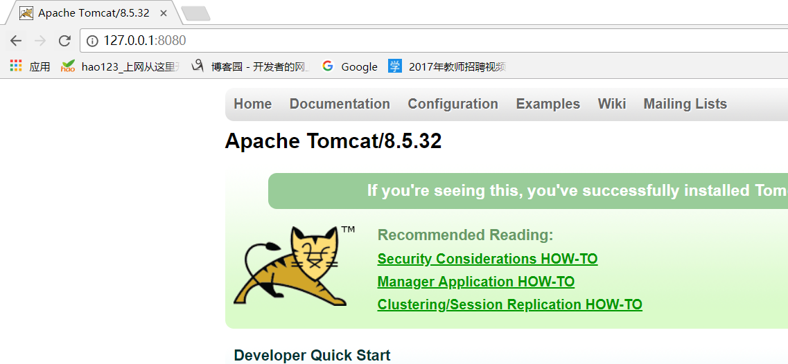

  ①、启动一个 tomcat,浏览器地址栏输入 127.0.0.1:8080,出现如下界面

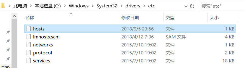

  ②、通过修改本地 host 文件,将 www.123.com 映射到 127.0.0.1
127.0.0.1 www.123.com
  将上面代码添加到 Windows 的host 文件中,该文件位置在:
  配置完成之后,我们便可以通过 www.123.com:8080 访问到第一步出现的 Tomcat初始界面。

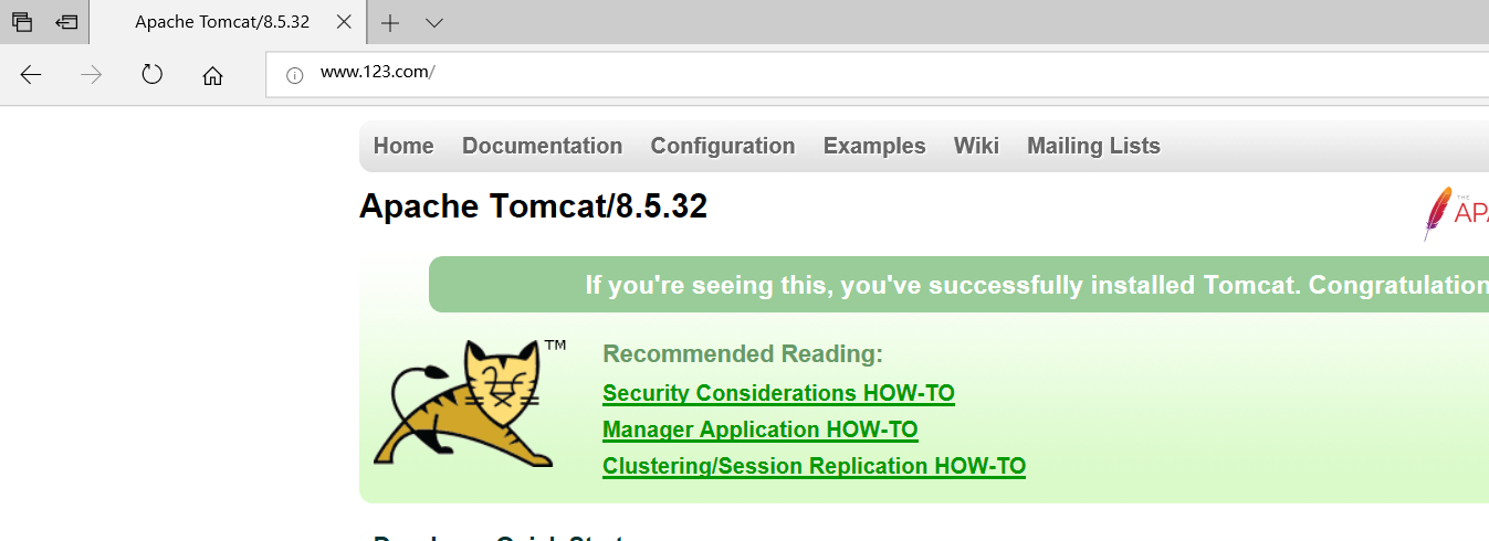

  如上配置,我们监听80端口,访问域名为www.123.com,不加端口号时默认为80端口,故访问该域名时会跳转到127.0.0.1:8080路径上。
  我们在浏览器端输入 www.123.com 结果如下:
