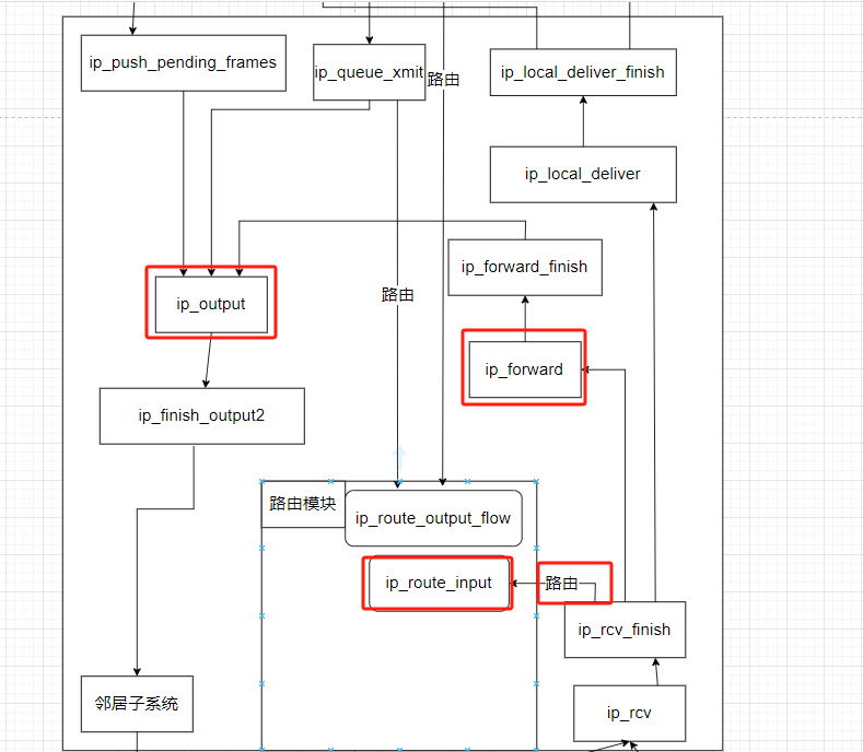

用协议栈代码框架再说明一下:

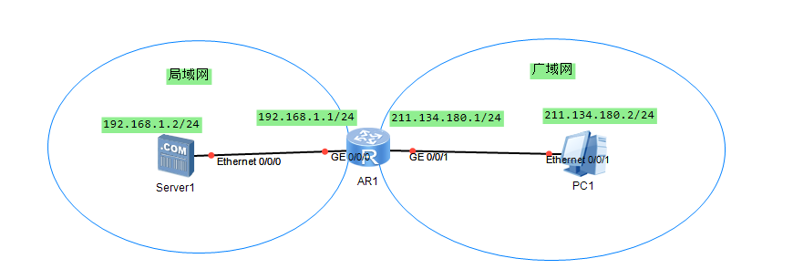

在如下拓扑中,pc1想要利用端口转发访问server1,应该有哪些流程?
根据上面的框架,如下是流程解析:
发送流程
  1. 到达物理接口接收:外部流量到达防火墙的WAN口
  2. 到达PREROUTING链(DNAT):数据包首先进入nat表的PREROUTING链,通过DNAT规则修改目标地址和端口
  3. 到达路由决策:内核根据目标IP(已修改为内网服务器IP)决定将数据包发送到哪个接口(如LAN口)
  4. 经过FORWARD链(过滤):数据包经过filter表的 FORWARD 链,放行转发流量(内核forward值为1)
  5. 到达POSTROUTING链(SNAT):数据包进入nat表的POSTROUTING链,修改源地址为防火墙的LAN口IP
  6. 到达内网主机
返程流程
  1. 服务器响应:内网服务器将响应包发送到防火墙的LAN口(目标地址为原始请求的源 IP)
  2. 到达路由决策:防火墙识别这是转发流量的返回包,根据连接跟踪(conntrack)恢复原始目标IP
  3. 到达POSTROUTING链(SNAT逆向):将源地址从内网服务器IP改回防火墙的WAN口IP
  4. 发送回客户端:响应包通过WAN口返回给外部客户端
所以正常逻辑我们就需要按照如上流程进行防火墙规则配置

实验拓扑

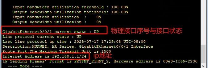

  1. 配置:

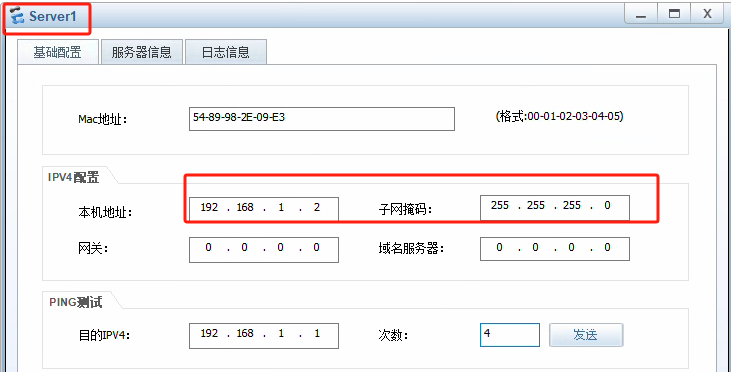

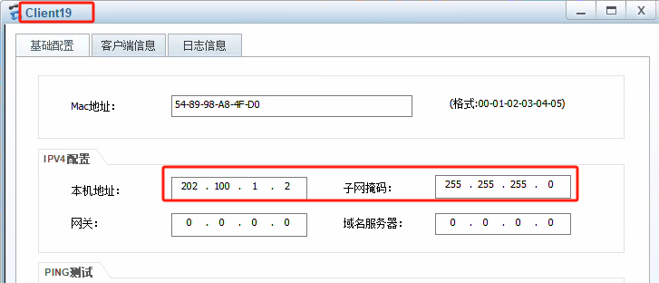

    Client配置
    server配置:

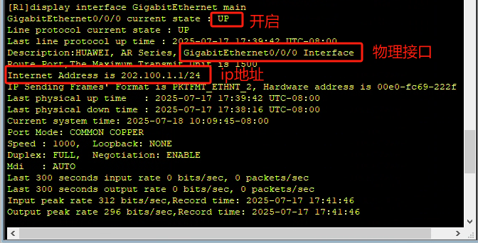

  2. 路由器配置

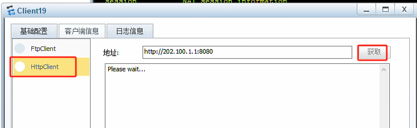

  5. 启动client进行连接

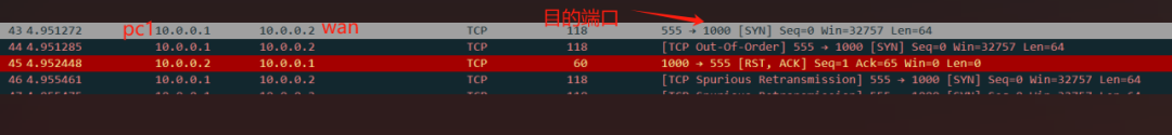

  6. wan口抓包:

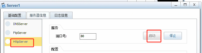

  7. server局域网抓包
    端口转发已生效,端口与ip已经成功转换
但是没有成功建立连接,下面我将用实际设备进行端口转发发包验证

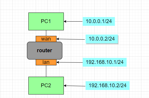

配置如图
  1. linux 主板配置nat
    DNAT规则:iptables -t nat -A PREROUTING -i eth0 -p tcp --dport 1000 -j DNAT --to 192.168.10.2:333
    修改FORWARD规则:匹配原始端口1000(而非 333):iptables -A FORWARD -i eth0 -o br0 -p tcp --dport 1000 -d 192.168.10.2 -j ACCEPT

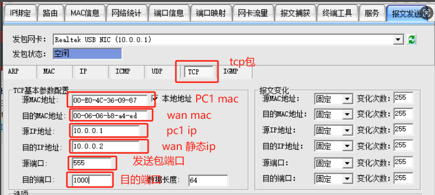

  2. PC1发送包配置:
    点击send发送
  3. PC1网卡抓包:
  4. PC2网口抓包:
    端口转发已经完成,暂不解决回包问题,关于SNAT的配置可以自行拓展
