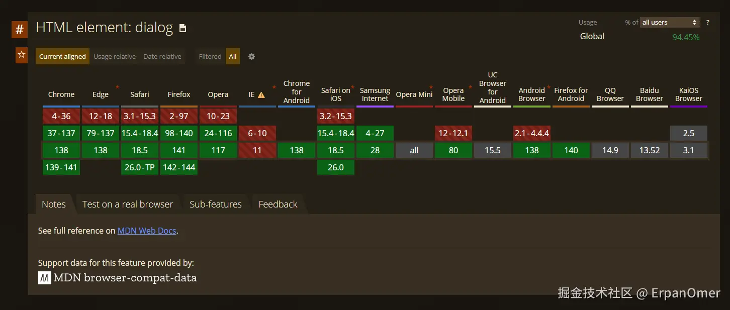

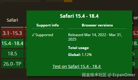

最后我们看看兼容性:
到目前位置,主流浏览器几乎都支持原生dialog,但是值得注意的是 Safari, 它的支持度比起它浏览器稍晚,2022年后才开始支持,对于 Safari 浏览器 我更推荐大家使用等价的 polyfill 去解决。(推荐使用 Chrome 官方的 dialog-polyfill)
