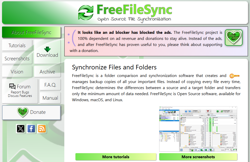

官网:https://freefilesync.org/

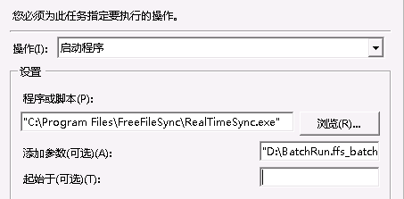

程序路径填写:"C:\Program Files\FreeFileSync\RealTimeSync.exe"(根据实际安装路径调整)。

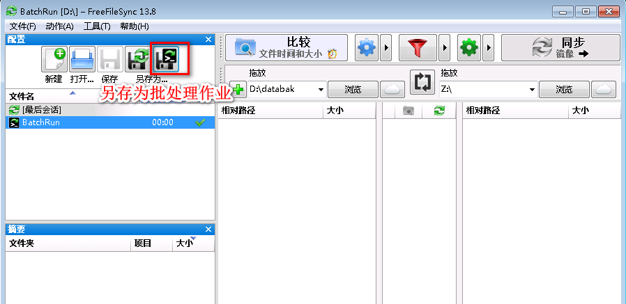

参数填写:"C:\SyncConfig\任务名.rts_batch"(配置文件路径)。
