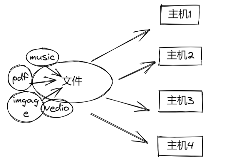

Minio是一个开源的分布式文件存储系统,它基于 Golang 编写,虽然轻量,却拥有着不错的高性能,可以将图片、视频、音乐、pdf这些文件存储到多个主机,可以存储到多个Linux,或者多个Windows,或者多个Mac,Minio中存储最大文件可以达到5TB任何类型的文件都是支持的,主要应用在微服务系统中。

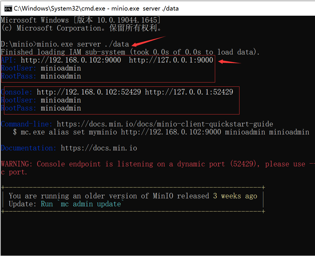

3.现在需要启动我们的Minio服务,进入到我们的下载目录Linux一样,然后启动命令行工具
minin.exe server ./data
我们启动后控制台会输出如下信息,首先第一部分中是我们和Minio,进程通信的服务地址用户名密码
API: http://192.168.0.102:9000 http://127.0.0.1:9000
RootUser: minioadmin
RootPass: minioadmin
第二部分就是minio提供给我们查看和运维的可视化界面,包含地址和用户名密码,密码账号是支持修改的
Console: http://192.168.0.102:52429 http://127.0.0.1:52429

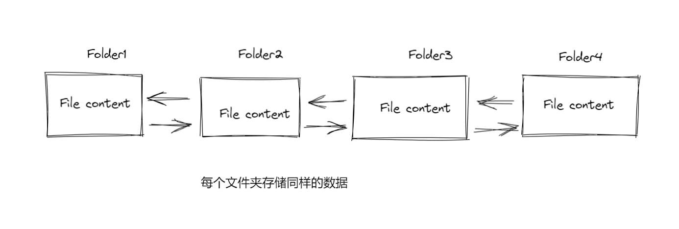

通常面对这种防止误删的问题,我们使用的策略就是使用冗余多个目录来存储多个副本文件,多副本技术比较简单直接,要冗余保护关键数据,就干脆多存几份,单个数据的损坏不要紧,还有备份可以使用。同理多个目录不行,加入多个主机来存储,这种做法在很多场景下适用。
但这种方法的优缺点也比较明显,优点写入效率高,无需多余的计算,直接存多份即可,数据恢复快,从副本复制就好了。缺点就是存储效率低占用空间以前需要的磁盘容量直接 X2 或者 X3 倍了,对于Minio来说,文件最大可以支持5TB,那如果按照这种做法对磁盘的消耗是巨大的,就成本方面而言是不可行的,所以MinIO实现了另外一种保证文件高可用的机制,核心思想和集群方式差不多,但是对文件存储的方式跟简副本拷贝不同,Minio使用了纠删码的策略来保证我们的文件高可用。

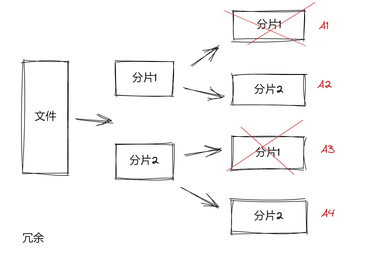

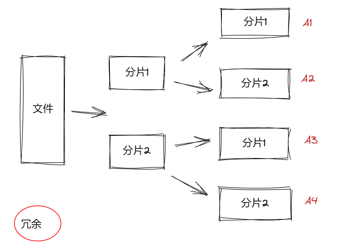

我们使用一个简单的例子来理解纠删码,首先从冗余思想来着手,假设我们在存储一份大小为2M的文件时,按照4份副本冗余的做法,占用的空间就是 2Mx4的空间,先将文件分片为2份,我们取名为Sharding1、Sharding2,然后再做冗余 就是4份数据,如果我们删除A1和A2那么A3和A4可以继续组合成一个完整的文件,同理删除A3和A4它依然可以组合成完整文件。
这时我们思考,如果我们同时删除分片1的数据A1和A3,剩下A2和A4中都是分片2的数据,不就组合不成了吗?

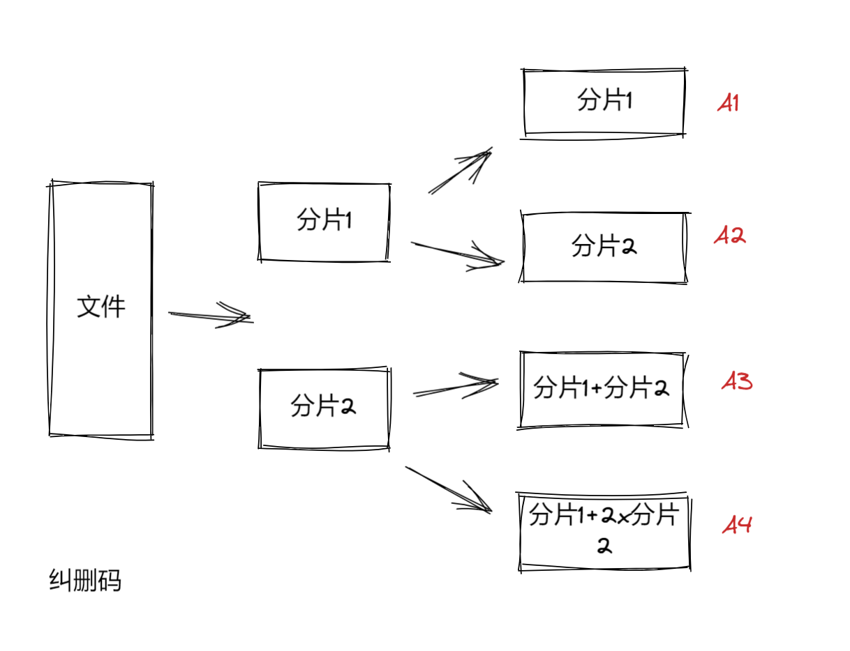

此时如果使用纠删码的做法就是,A1和A2分片数据还是保持不变,A3=分片1+分片2A4 = 分片1+ 2*分片2,这样任意两份数据丢失,都可以恢复出分片1 和 分片2的数据了
1.使用传统副本冗余至少2个数据目录,如果分片后就需要最少4份数据。
2.Minio按照最少分片2个的话,至少需要4个数据目录,必须有一半数据,数据不丢失,才能恢复(N/2)
3.纠删码可以恢复任何磁盘损坏的数据,包括人为删除、磁盘信道丢失、磁盘中毒。

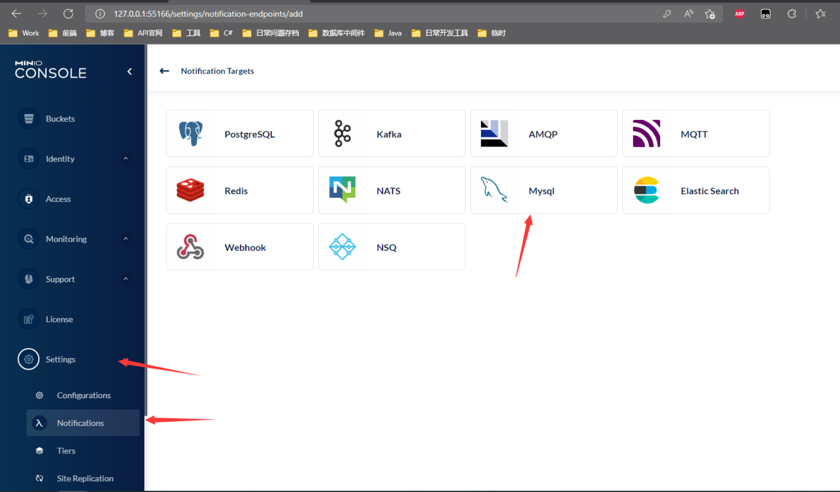

有时我们想把客户端上传下载文件的一些操作,存储起来,方便以后做数据分析,最简单的做法我们可以使用写日志的方式,但是目前要做的不是介绍这种,而是使用MioIO自带的文件监听机制,MinIO允许我们配置存储操作日志的存储介质,例如Mysql、Redis、Elastic Search、Kafka、WebHook等等,MinIO可以设置对某一个Bucket实现事件监听。
1.首先我们需要在Console中配置存储介质,此处选择 Mysql
1.在mysql中创建一个可供MinIO存储操作的数据库。
2.在MinIO中配置数据库名称、表以及其他连接信息。

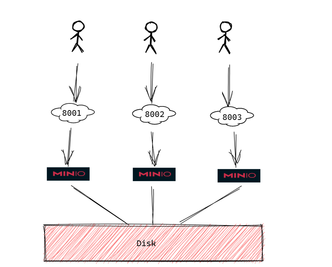

Minio默认会给一个客户使用,当客户变多了之后,所有客户的数据都集中在Minio内部的时候,导致数据冲突的问题。例如客户A的数据,可能会修改成客户B的数据,客户B可能查询客户C的数据。所以解决客户数据冲突问题,我们采用多租户来实现,说白了就是系统运行多个实例给多个不同的客户使用,为不同的客户端提供服务。
执行如下命令,创建3个minio实例,为三个不同租户提供服务
minio server --address :8001 --console-address ":9001" ./MinIO/tenant1
minio server --address :8002 --console-address ":9001" ./MinIO/tenant2
minio server --address :8003 --console-address ":9001" ./MinIO/tenant3
