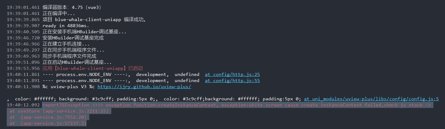

最近负责的项目是使用Vue3+uview-plus+Pinia技术栈的项目,在跑小程序端的时候一切都算顺利,最近同事准备跑APP端的时候发现,控制台报如下错,我自己尝试跑了一下也报同样错
reportJSException >>>> exception function:createInstanceContext, exception:white screen cause create instanceContext failed,check js stack
at useStore (app-service.js:2211:15)
at (app-service. js:7552:20)
at (app-service. js:57237:3)
why?
因为我以前有项目是有遇到这到过这种错误情况,就是使用Pinia的store的时候初始化的时机有问题
为什么小程序端没有问题,而APP端有问题,应该是小程序渲染进程和JS进程是二个独立进程,框架层做了额外的异步处理,掩盖了这个问题,而APP是使用原生 WebView(iOS/WKWebView 或 Android/Chrome),相当于是普通的浏览器渲染,此时就暴露出问题了
解决方案
在使用Pinia的store的时候,注意初始化时机,特别是在js文件中使用,可以把初始化状态放到函数中,不要在js文件顶层做初始化状态
