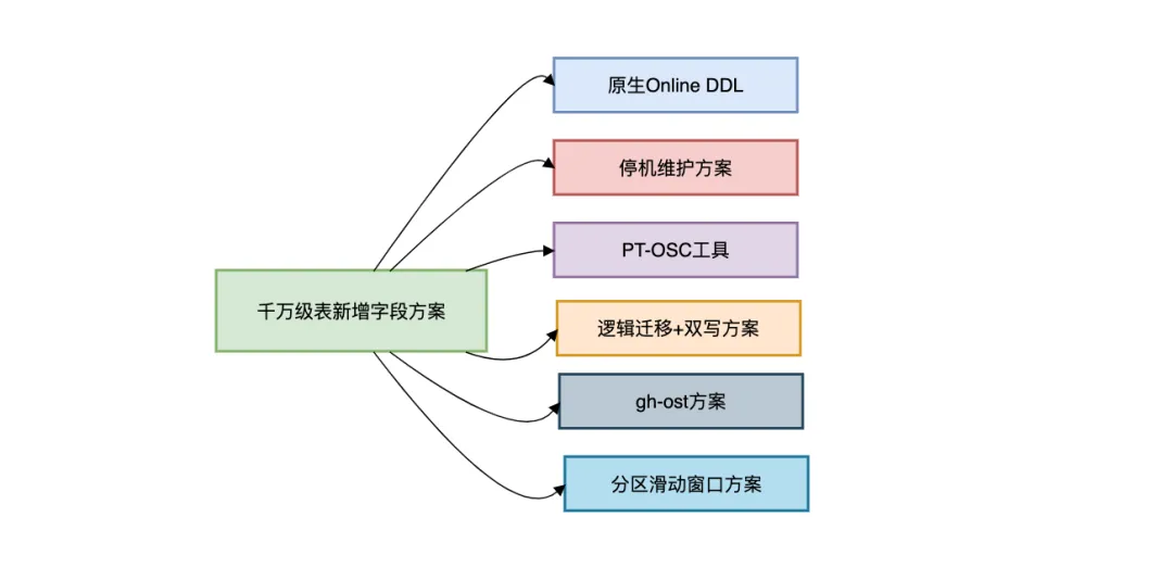

本文将深入剖析大表加字段的核心难点,并给出可落地的解决方案。

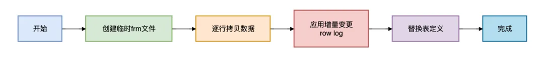

2.原生Online DDL方案
在MySQL 5.6+版本中可以使用原生Online DDL的语法。
例如:
ALTER TABLE user
ADD COLUMN age INT,
ALGORITHM=INPLACE,
LOCK=NONE;
实现原理
致命缺陷
  1. 仍可能触发表锁(如添加全文索引)
  2. 磁盘空间需双倍(实测500GB表需要1TB空闲空间)
  3. 主从延迟风险(从库单线程回放)

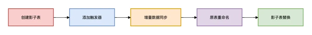

4.使用PT-OSC工具方案
Percona Toolkit的pt-online-schema-change这个是我比较推荐的工具。
工作原理:
操作步骤:
# 安装工具
sudo yum install percona-toolkit
# 执行迁移(添加age字段)
pt-online-schema-change \
--alter "ADD COLUMN age INT" \
D=test,t=user \
--execute

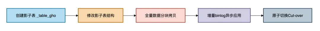

6.使用gh-ost方案
gh-ost(GitHub's Online Schema Transmogrifier)是GitHub开源的一种无触发器的MySQL在线表结构变更方案
专为解决大表DDL(如新增字段、索引变更、表引擎转换)时锁表阻塞、主库负载高等问题而设计。
其核心是通过异步解析binlog,替代触发器同步增量数据,显著降低对线上业务的影响。
与传统方案对比
  • 触发器方案(如pt-osc)
    在源表上创建INSERT/UPDATE/DELETE触发器,在同一事务内将变更同步到影子表。
    痛点
    • 触发器加重主库CPU和锁竞争,高并发时性能下降30%以上
    • 无法暂停,失败需重头开始
    • 外键约束支持复杂
  • gh-ost方案
    • 伪装为从库:直连主库或从库,拉取ROW格式的binlog,解析DML事件(INSERT/UPDATE/DELETE)
    • 异步应用:将增量数据通过独立连接应用到影子表(如REPLACE INTO处理INSERT事件),与主库事务解耦
    • 优先级控制:binlog应用优先级 > 全量数据拷贝,确保数据强一致
关键流程:
  • 全量拷贝:按主键分块(chunk-size控制)执行INSERT IGNORE INTO _table_gho SELECT ...,避免重复插入
  • 增量同步
    • INSERT → REPLACE INTO
    • UPDATE → 全行覆盖更新
    • DELETE → DELETE
  • 原子切换(Cut-over)
    1. 短暂锁源表(毫秒级)
    2. 执行原子RENAME:RENAME TABLE source TO _source_del, _source_gho TO source
    3. 清理旧表(_source_del

9.各方案对比
以下是针对千万级MySQL表新增字段的6种方案的对比。
方案锁表时间业务影响数据一致性适用场景复杂度
原生Online DDL秒级~分钟级中(并发DML受限)强一致<1亿的小表变更
停机维护小时级高(服务中断)强一致允许停服+数据量<100GB
PT-OSC毫秒级(仅cut-over)中(触发器开销)最终一致无外键/触发器的常规表
逻辑迁移+双写0低(需改代码)强一致金融级核心表(10亿+)
gh-ost毫秒级(仅cut-over)低(无触发器)最终一致高并发大表(TB级)中高
分区滑动窗口仅影响新分区分区级一致按时间分区的日志表
总结
  1. 常规场景(<1亿行)
    • 首选 Online DDLALGORITHM=INSTANT,MySQL 8.0秒级加字段)
    • 备选 PT-OSC(兼容低版本MySQL)
  2. 高并发大表(>1亿行)
    • 必选 gh-ost(无触发器设计,对写入影响<5%)
  3. 金融核心表
    • 双写方案 是唯一选择(需2-4周开发周期)
  4. 日志型表
    • 分区滑动窗口 最优(仅影响新分区)
  5. 紧急故障处理
    • 超百亿级表异常时,考虑 停机维护 + 回滚预案
