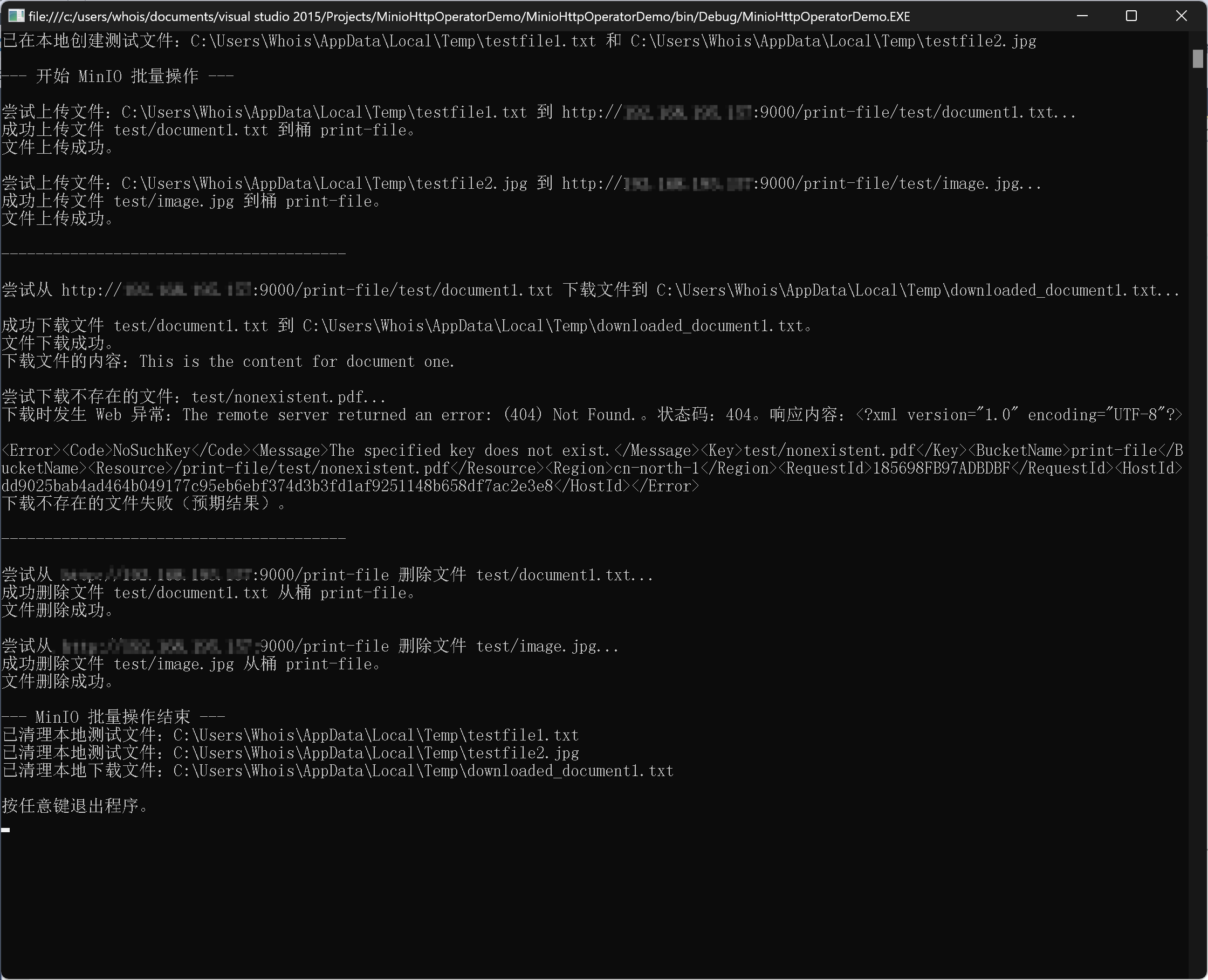

MINIO是提供.NET SDK的,但是这么老的版本没找到,于是使用http的方式直接调用,方便简单。
我这里需求不复杂,只需要上传下载删除即可,如果后续有需求再补充方法。
核心代码MinioHttpOperatorDemo如下:

测试代码如下:
using System;
using System.IO;
using System.Threading;
namespace MinioHttpOperatorDemo
    class Program
        {   // 替换为您的 MinIO 实例的地址
            string minioEndpoint = "http://127.xxx.xxx.xxx:9000";
            // 如果您的 MinIO 实例需要认证,请在这里提供您的 AccessKey 和 SecretKey。
            // 例如:
            string accessKey = "accessKey ";
            string secretKey = "secretKey ";
            MinioHttpOperator minioOperator = new MinioHttpOperator(minioEndpoint, accessKey, secretKey);
            // 如果 MinIO 允许匿名访问,则无需提供 AccessKey 和 SecretKey
            //MinioHttpOperator minioOperator = new MinioHttpOperator(minioEndpoint);
            // 确保此桶在 MinIO 中存在或 MinIO 服务器允许自动创建桶。
            string bucketName = "bucketName ";
            string testFolder = "test";
            // --- 准备多个测试文件 ---
            string localFilePath1 = Path.Combine(Path.GetTempPath(), "testfile1.txt");
            string localFilePath2 = Path.Combine(Path.GetTempPath(), "testfile2.jpg"); // 模拟图片文件
            string minioObjectName1 = $"{testFolder}/document1.txt";
            string minioObjectName2 = $"{testFolder}/image.jpg";
            string content1 = "This is the content for document one.";
            byte[] content2 = new byte[1024]; // 模拟一个1KB的二进制数据作为图片内容
            new Random().NextBytes(content2); // 填充随机字节
            try
                File.WriteAllText(localFilePath1, content1);
                File.WriteAllBytes(localFilePath2, content2);
                Console.WriteLine($"已在本地创建测试文件:{localFilePath1}{localFilePath2}");
            catch (Exception ex)
                Console.WriteLine($"创建测试文件失败:{ex.Message}");
                Console.WriteLine("请检查文件路径和权限。程序将退出。");
                Console.ReadKey();
                return;
            Console.WriteLine("\n--- 开始 MinIO 批量操作 ---");
            // --- 上传第一个文件 ---
            Console.WriteLine($"\n尝试上传文件:{localFilePath1}{minioEndpoint}/{bucketName}/{minioObjectName1}...");
            if (minioOperator.UploadFile(bucketName, minioObjectName1, localFilePath1, "text/plain"))
                Console.WriteLine("文件上传成功。");
            else
                Console.WriteLine("文件上传失败。");
            Thread.Sleep(1000); // 稍作等待
            // --- 上传第二个文件 ---
            Console.WriteLine($"\n尝试上传文件:{localFilePath2}{minioEndpoint}/{bucketName}/{minioObjectName2}...");
            if (minioOperator.UploadFile(bucketName, minioObjectName2, localFilePath2, "image/jpeg"))
            else
            Console.WriteLine("\n----------------------------------------");
            // --- 下载第一个文件 ---
            string downloadSavePath1 = Path.Combine(Path.GetTempPath(), "downloaded_document1.txt");
            Console.WriteLine($"\n尝试从 {minioEndpoint}/{bucketName}/{minioObjectName1} 下载文件到 {downloadSavePath1}...");
            if (minioOperator.DownloadFile(bucketName, minioObjectName1, downloadSavePath1))
                Console.WriteLine("文件下载成功。");
                try
                    Console.WriteLine($"下载文件的内容:{File.ReadAllText(downloadSavePath1)}");
                    Console.WriteLine($"读取下载文件内容失败:{ex.Message}");
            else
                Console.WriteLine("文件下载失败。");
            // --- 尝试下载一个不存在的文件 ---
            string nonExistentObject = $"{testFolder}/nonexistent.pdf";
            string downloadNonExistentPath = Path.Combine(Path.GetTempPath(), "nonexistent.pdf");
            Console.WriteLine($"\n尝试下载不存在的文件:{nonExistentObject}...");
            if (!minioOperator.DownloadFile(bucketName, nonExistentObject, downloadNonExistentPath))
                Console.WriteLine("下载不存在的文件失败(预期结果)。");
            // --- 删除第一个文件 ---
            Console.WriteLine($"\n尝试从 {minioEndpoint}/{bucketName} 删除文件 {minioObjectName1}...");
            if (minioOperator.DeleteFile(bucketName, minioObjectName1))
                Console.WriteLine("文件删除成功。");
            else
                Console.WriteLine("文件删除失败。");
            // --- 删除第二个文件 ---
            Console.WriteLine($"\n尝试从 {minioEndpoint}/{bucketName} 删除文件 {minioObjectName2}...");
            if (minioOperator.DeleteFile(bucketName, minioObjectName2))
            else
            Console.WriteLine("\n--- MinIO 批量操作结束 ---");
            // 清理本地创建的测试文件
            try
                if (File.Exists(localFilePath1))
                    File.Delete(localFilePath1);
                    Console.WriteLine($"已清理本地测试文件:{localFilePath1}");
                if (File.Exists(localFilePath2))
                    File.Delete(localFilePath2);
                    Console.WriteLine($"已清理本地测试文件:{localFilePath2}");
                if (File.Exists(downloadSavePath1))
                    File.Delete(downloadSavePath1);
                    Console.WriteLine($"已清理本地下载文件:{downloadSavePath1}");
                if (File.Exists(downloadNonExistentPath))
                    File.Delete(downloadNonExistentPath);
                    Console.WriteLine($"已清理本地下载文件:{downloadNonExistentPath}");
                Console.WriteLine($"清理本地文件失败:{ex.Message}");
            Console.WriteLine("\n按任意键退出程序。");
            Console.ReadKey();
转自https://www.cnblogs.com/hanfan/p/19010378
