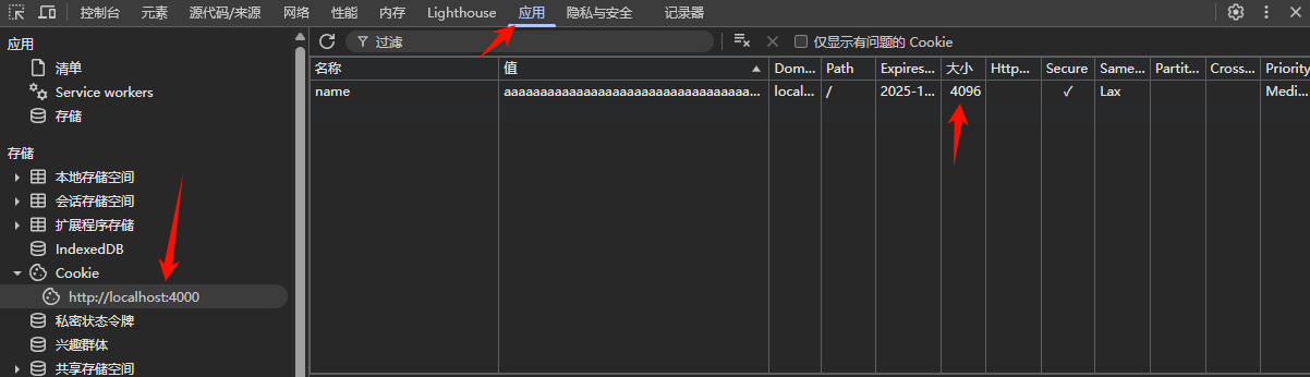

Chrome/Edge/Firefox 浏览器
英文:名字 + 内容 字符串长度限制 4096 字符。
各家浏览器的存储面板都能看到 Cookie 大小,此大小包含存入 Cookie 的名字和内容加在一起的长度

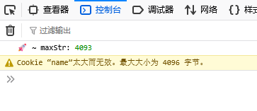

Firefox
超过 4KB 大小会有提示:
Cookie “name”太大而无效。最大大小为 4096 字节。
比如这段代码存入 cookie 的值超过一个字符:
  const maxSize = 4 * 1024 - 5; // 4KB
  const maxStr = 'a'.repeat(maxSize) + 'b1';
  console.log('🚀 ~ maxStr:', maxStr.length);
  document.cookie = `name=${encodeURIComponent(maxStr)};expires=${new Date(2026, 0, 1).toUTCString()};path=/`;
运行有警告:

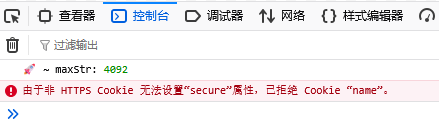

如果在 Firefox 中 localhost 使用 secure 会报错!!
由于非 HTTPS Cookie 无法设置“secure”属性,已拒绝 Cookie “name”。
比如这段代码在本地 localhost 的环境中 Chrome 和 Edge 都能正常运行,但是 Firefox 会报错:
document.cookie = `name=${encodeURIComponent(maxStr)};expires=${new Date(2026, 0, 1).toUTCString()};path=/;Secure;SameSite=Lax`;
报错:

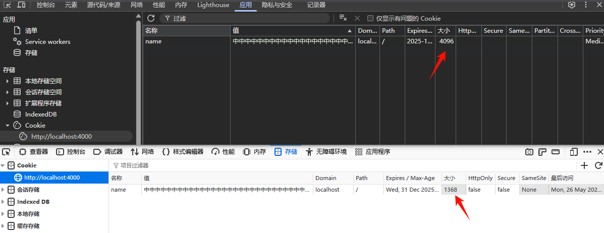

4KB 字符串长度减去 name 的长度,除以 3 等于 1364 中文字符长度,刚好是浏览器能存储的极限值。
Firefox 显示的大小比较另类,它没按照转换后的大小显示,而是直接显示了中文值长度 + 英文名称长度,而 Chrome 和 Edge 显示的是占用空间长度。如下图:
一般在存储中文的的时候,会用到 encodeURIComponent 编码一下中文字符,这方法编码之后,一个中文字符将会转成 9 个英文字符,使用这种方法存储中文时候需特别注意!!!

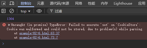

使用 cookieStore
cookieStore 存入超过大小限制的字符串长度时,会报一个奇奇怪怪的错误,比如:
(async () => {
  const maxSize = 4 * 1024; // 4KB
  const name = 'name'
  const valueSize = maxSize - name.length
  console.log(valueSize / 3);
  const value = '中'.repeat(Math.floor(valueSize / 3));
  const res = await cookieStore.set({
    // 比极限值多出一个长度
    value: value + '1',
    expires: new Date(2026, 0, 1).getTime(), // Unix 时间戳(以毫秒为单位表示)
    path: '/',
    sameSite: 'lax'
  console.log('存储结果:', res); // 正常写入返回 undefined
报错:
翻译过来的大致意思:由于解析时出现问题,导致 Cookie 格式错误,无法存储。
反正不是明确的告诉开发者长度异常了!!所以在使用 cookieStore 时,需要进行异常捕获。
本文编写时 Firefox 最新版本 138.0.4 还不支持 cookieStore。

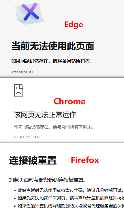

第一次都能正常打开页面,第二次刷新页面之后都会报错:
此问题应该是跟 http 协议的限制有关,请求头发送的 Cookie 长度太长了,导致响应 431 状态码。
Firefox 在页面未正常打卡的情况下还不支持清空 Cookie,需要点击右上角菜单--设置--隐私与安全--清除数据删除保存的超大 Cookie 浏览器才能正常访问。

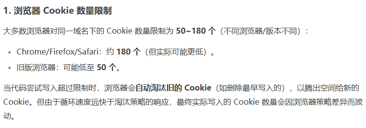

Chrome、Edge、Firefox 浏览器每次刷新写入的 Cookie 个数都不一样,可以复制以上代码在浏览器中测试!
AI 回答:
