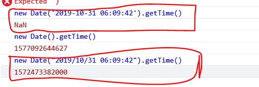

1、之前时间显示在Chrome,FireFox上显示均是正常的,但是在IE(version:11)浏览器上却显示NaN-aN-AN aN:aN:aN,我知道这是一个很简单的问题,但是在网上查找了半天发现网友众说纷纭,所以归纳如下
之所以出现NaN的问题就是IE浏览器的时间格式不支持包含 "-" 的特殊字符,你在格式化时间将"-"替换为"/"问题就解决了。
格式化代码:
1
Time.substring(0,19).replace(/-/ig,"/")
2、因为js的new Date()方法,在不同的浏览器兼容的格式不一样
谷歌就可以显示 IE下就NAN 把获取的时间格式 例如:2020-04-01 21:33:32替换文本在进行new date();
