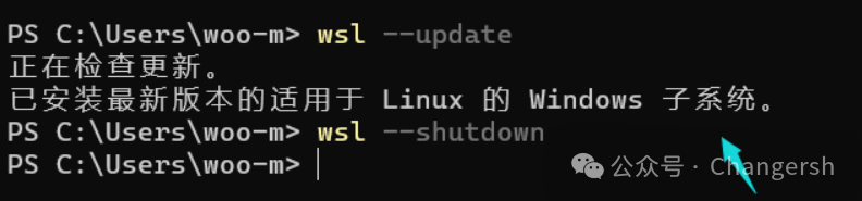

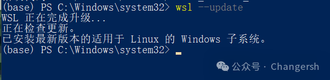

在命令行,powershell等,管理员身份运行下面的代码(这个是装wsl的内核,Docker用的就是内核,会自动创建一个Docker的虚拟机
# 下载或者更新wsl --update# 重新启动wsl --shutdown

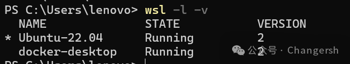

安装完成后,查看wsl版本

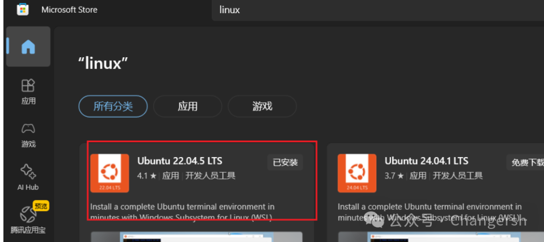

可以下载其他的虚拟机,自己用。我们可以直接去Windows的应用商店去下载,目前UBDBLinux系统都有,我选择了ubantu
命令行打开下载的ubantu后,自动初始化虚拟机

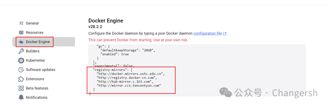

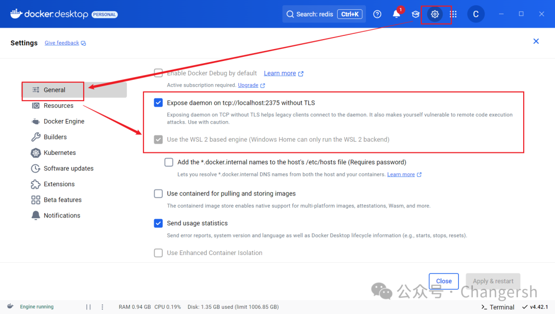

  1. 配置,最少开启这两个就行
2. 配置镜像源
"registry-mirrors": [    "http://docker.mirrors.ustc.edu.cn",    "http://registry.docker-cn.com",    "http://hub-mirror.c.163.com",    "http://mirror.ccs.tencentyun.com"]

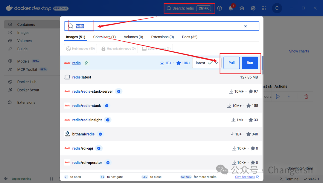

    使用Docker安装环境
    直接搜索,选择版本,选择pull或者run
    pull:下载镜像,暂时不运行
    run:下载镜像,立即运行
    直接启动就可以

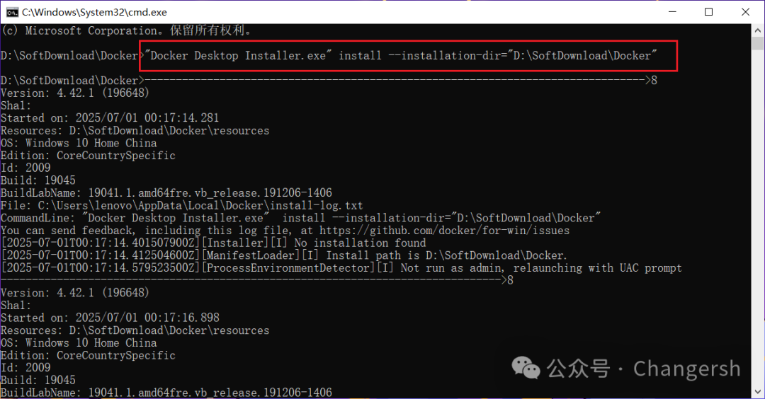

    1、提前在D盘新建Program\Docker,使用这行代码安装:用管理员权限哈,要不然会显示对路径 “D:\SoftDownload\Docker\Docker Desktop Installer.exe”的访问被拒绝。
    "Docker Desktop Installer.exe"  install --installation-dir="PATH"
    2、" " 里面为你的Docker Desktop Installer.exe文件存放目录,PATH替换你想要安装路径:
    "D:\SoftDownload\Docker Desktop Installer.exe" install --installation-dir="D:\SoftDownload\Docker"
    "Docker Desktop Installer.exe" install --installation-dir="D:\SoftDownload\Docker"
    最后显示Installation succeeded,成功

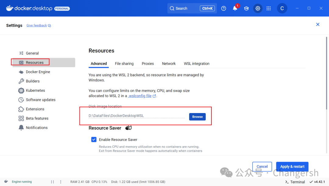

    Docker修改镜像安装路径到D盘
    找到Docker文件存储位置
    Docker默认把镜像存储到C盘。
    直接修改

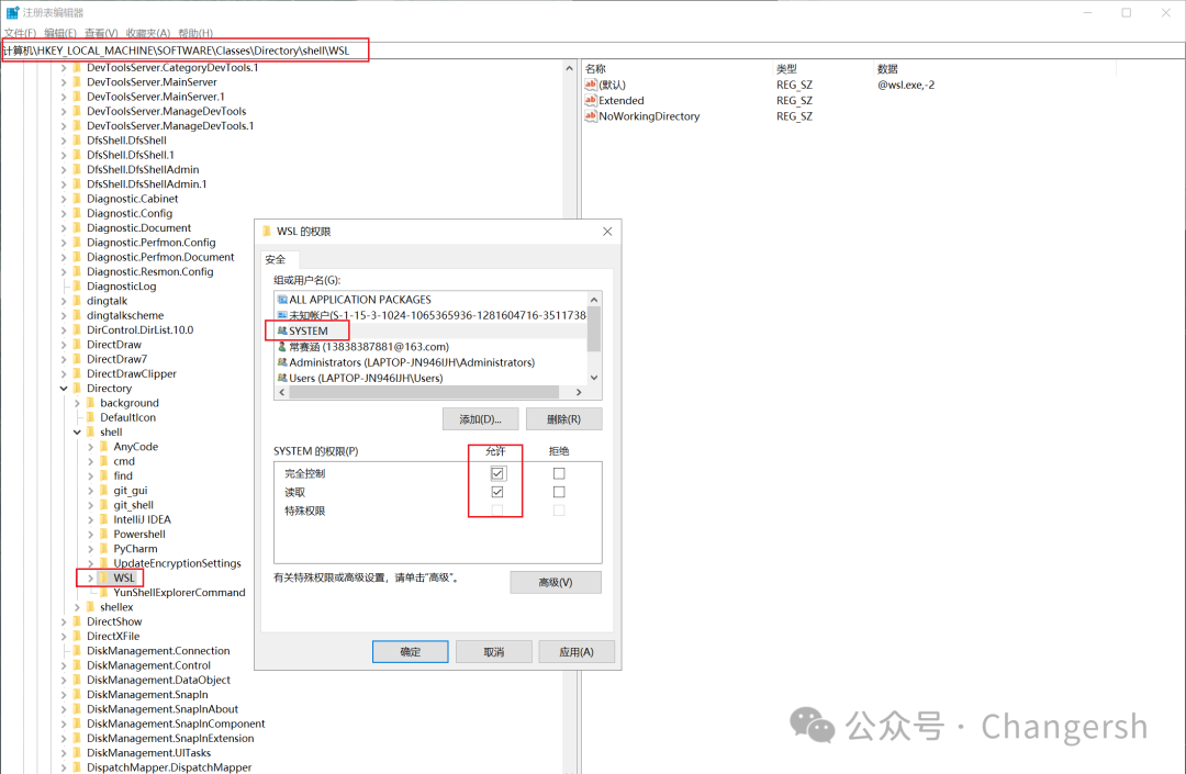

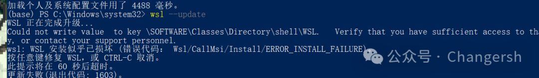

    wsl的update报错:1603
    报错如下,wsl无法更新下载内核
    主要是里面的这个位置SOFTWARE\Classes\Directory\shell\WSL(在注册表中)我们没有权限
    解决方法:直接给出最终解决,因为后面还有好几个文件权限需要修改
    打开注册表编辑器,找到计算机\HKEY_LOCAL_MACHINE\SOFTWARE\Classes\Directory\shell\WSL,右键“权限”,选中“SYSTEM”用户,加上“允许完全控制”的权限。
    1. 修改多个注册表中文件的权限即可(就是跟wsl有关的好几个)
      计算机\HKEY_LOCAL_MACHINE\SOFTWARE\Classes\Directory\shell\WSL计算机\HKEY_LOCAL_MACHINE\SOFTWARE\Classes\Directory\shell\WSL\command计算机\HKEY_LOCAL_MACHINE\SOFTWARE\Classes\Directory\Background\shell\WSL计算机\HKEY_LOCAL_MACHINE\SOFTWARE\Classes\Directory\Background\shell\WSL\command计算机\HKEY_LOCAL_MACHINE\SOFTWARE\Classes\Drive\shell\WSL计算机\HKEY_LOCAL_MACHINE\SOFTWARE\Classes\Drive\shell\WSL\command
    2. 修改后,继续
      wsl --update
      命令即可

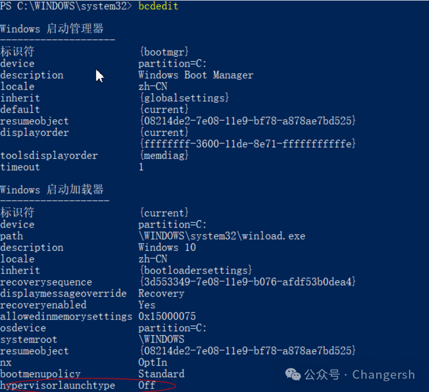

    ubantu系统初始化时,报错0x80370102

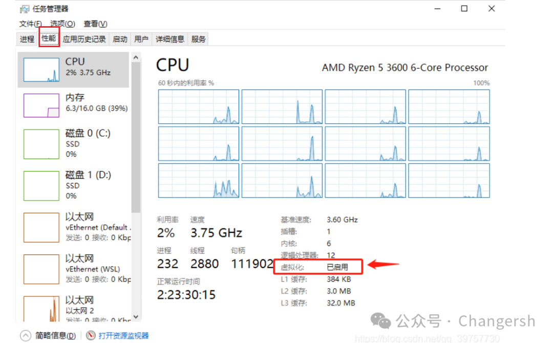

    0x80370102是因为「未启用BIOS虚拟化」所引发的错误。
    还是因为Hyper-V没有被全部打开(我自己配置的时候,只打开了一个,另一个一直打不开)
    1. 打开“任务管理器”——“性能”,查看虚拟化是否启动了
    2. 还是不行?在命令行powershell看:bcdedit
    主要还是最后这个没打开,hypervisorlaunchtype = off
    还是前面配置的时候,hyper-v没有完全打开
    bcdedit /set hypervisorlaunchtype Auto
    使用上面命令打开即可。重启后,再次对ubantu22进行初始化
