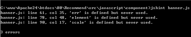

命令行下直接: jshint myfile.js 就ok,命令行里就可以显示错误或者警告。

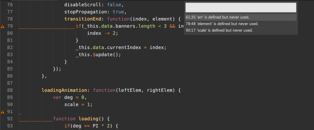

编辑器下一般直接显示在出错或者警告的行数处。比如Sublime3 下,在当前文件下,快捷键 Ctrl+Alt+J 就会显示信息( Ctrl+Alt+C 关闭信息显示):
更多快捷键看插件的设置,可以自定义。

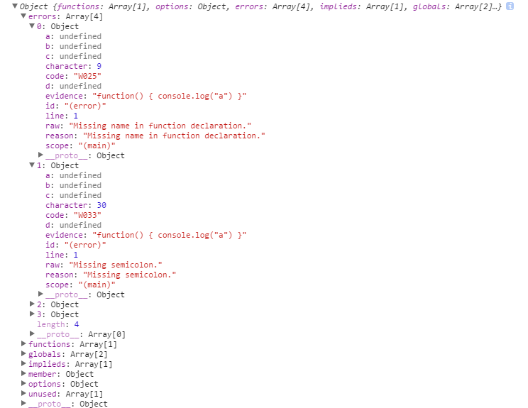

当result返回false的时候,代表语句中有错误,这时候调用 JSHINT.data() 就会得到错误的详细信息,看下面的示例:
var source = [
    'function() { console.log("a") }',
    'x = 3'
var options = {
    undef: true
var predef = {
    x: true
var result = JSHINT(source, options, predef)
console.log(JSHINT.data())
浏览器的控制台就会输出错误的详细信息,这样我们甚至可以做一个错误报告出来,就像公司内部的代码检查平台 一样。
