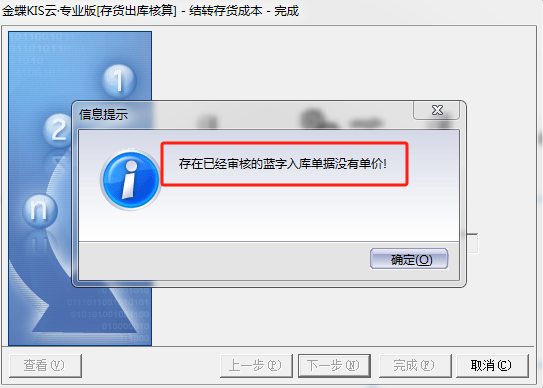

2. 存货出库核算过程中,弹出本期有已审核的蓝字入库单据(包括所有采购入库,产品入库,盘盈入库,其它入库,委外入库)没有单价
因为存货核算是对入库的单据进行加权平均或者先进先出,入库没有单价,那么出库单价就是错的,比如入库两次,第一次10个单价8800元,金额88000,第二次入库还是10个,没有填单价金额,那现在出库10个,成本单价又是多少呢?成本核算是成功还是失败的

通过以下图片可以看出,核算是失败的

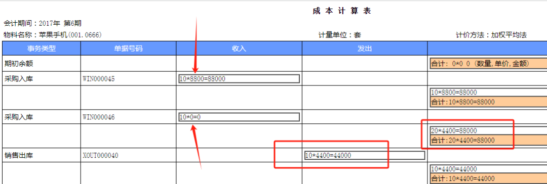

让我们再来看成本计算表
那么加权平均后的单价就是88000/10+10)=4400块的单价,那出库成本单价就是4400元了,剩下的成本单价也是4400,通过这个成本计算表,我们就能知道是什么单据,那个单据号码的单没有填入库单价,去查询单据填了单价后再进行核算就会是成功的

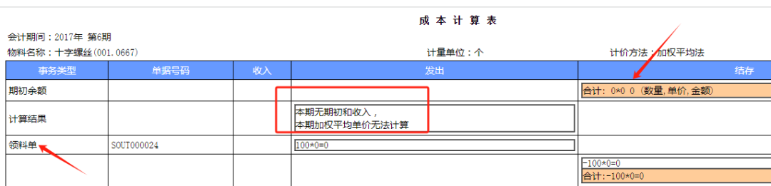

3. 当月没有入库,期初也没结存,但进行了领料或者出库,那么就不会有成本单价,这种情况是负库存领料了,应该是有单据录错日期或者有入库类的单据忘记录入了。

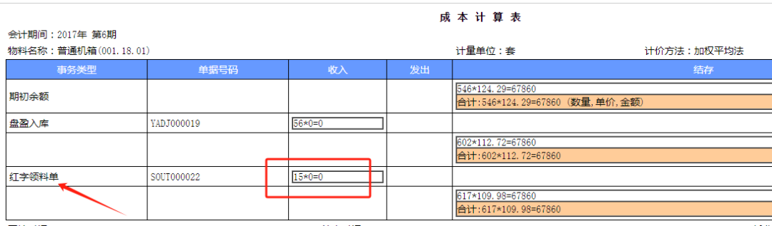

4. 红字领料单/红字委外发料单/红字销售出库没有关联蓝字单据的,那么它属于入库类的,成本单价要手工填,系统不会核算出来,所以成本核算也是错误的,所以一般红字的单据一定要关联蓝字单据,才会取蓝字单据的单价,保证单据一一对应。

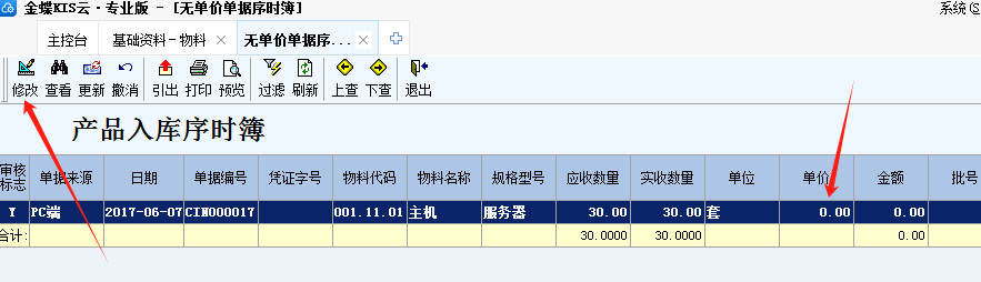

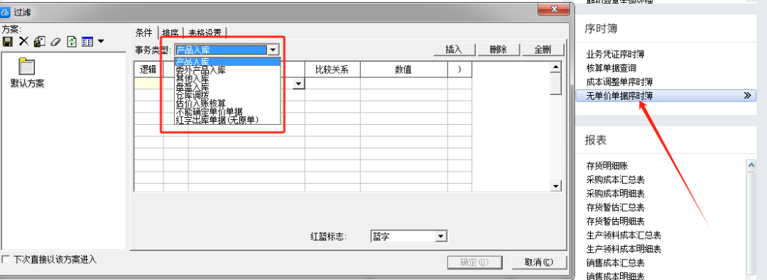

单据都审核了,难道要反审核去修改吗?入库的也可能已经出库了,那么怎么处理呢?不要慌,系统提供了一个专供财务使用的功能,在存货核算右边的无单价单据序时簿,在这里不需要反审核,就可以直接修改单价
无单价单据序时簿里面没有单据后,再去进行存货出库核算就会是成功的了,恭喜你,你可以去生成凭证和结账了!!
