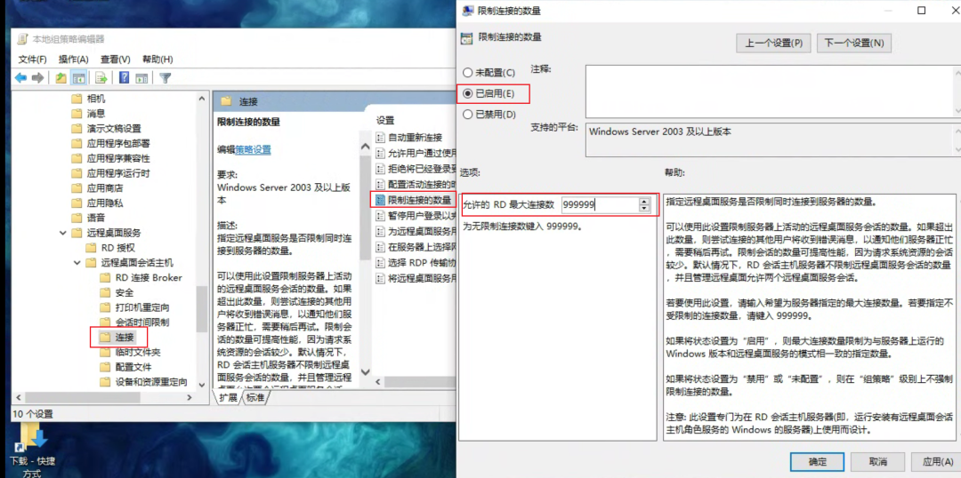

方法四:修改组策略(适用于专业版系统)
  1. 按 Win + R,输入 gpedit.msc 回车
  2. 依次进入:
    计算机配置 → 管理模板 → Windows 组件 → 远程桌面服务 → 远程桌面会话主机 → 连接
  3. 双击 “限制连接的数量”,调整最大连接数
