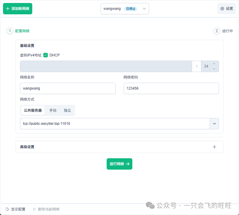

以GUI为例,我们下载之后安装即可
我们只需要配置一个网络名称和密码,保持默认的公共服务器配置,点击运行网络,就完成操作了!

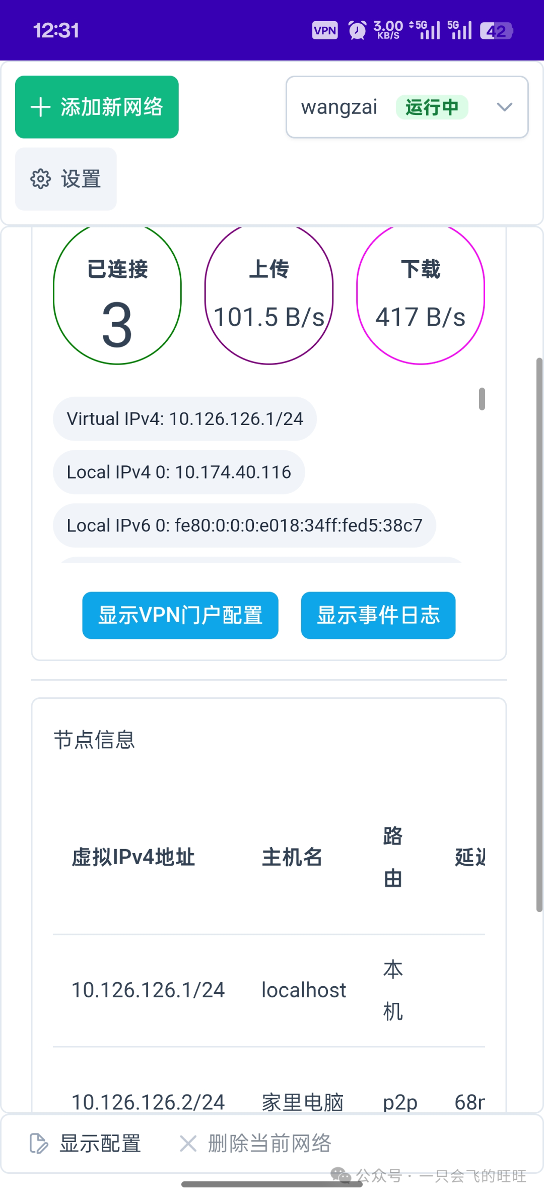

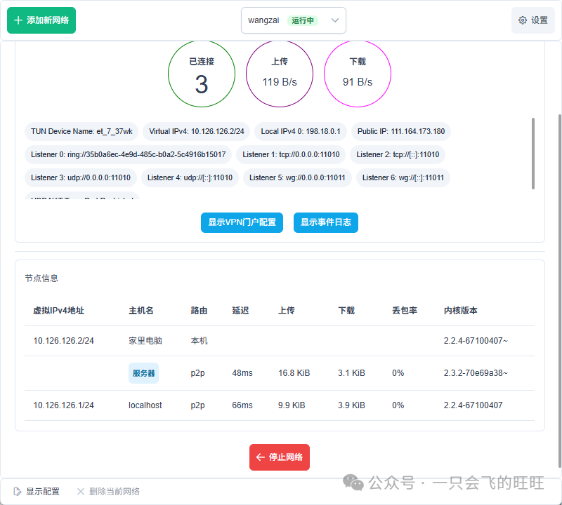

然后,我们在另外一个设备上执行同样的操作,如手机上!APP也在刚刚的地址进行下载!

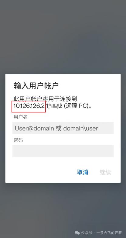

这样组网就成功了,我们就可以用这个虚拟的ipv4地址互相连接了! 比如我用手机通过虚拟IP远程电脑!

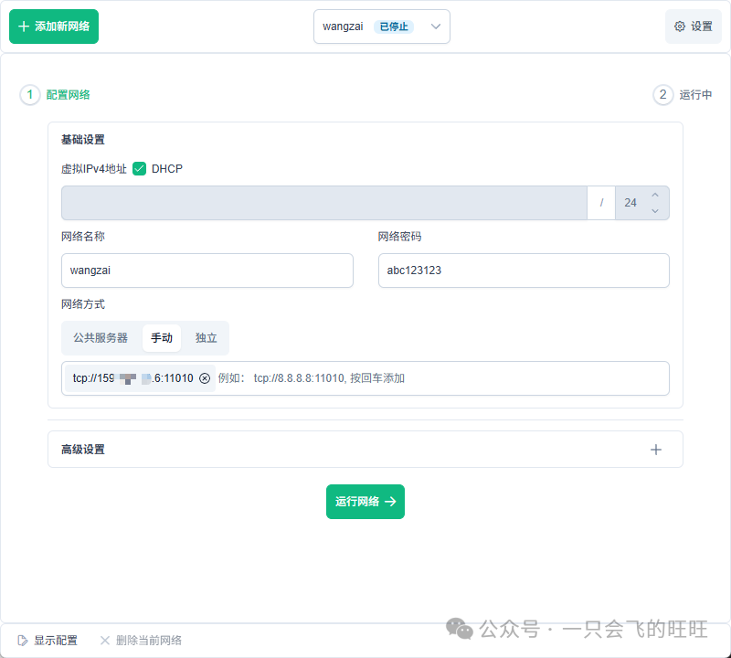

同样的,如果你有云服务器,也可以选择自建节点,执行下面两个命令
wget -O /tmp/easytier.sh "https://raw.githubusercontent.com/EasyTier/EasyTier/main/script/install.sh" && bash /tmp/easytier.sh install
easytier-core --ipv4 10.144.144.1
然后一个自用的服务器,就搭建好了,只需要在GUI界面调整为自己服务器的IP,端口默认是11010,如下图.
