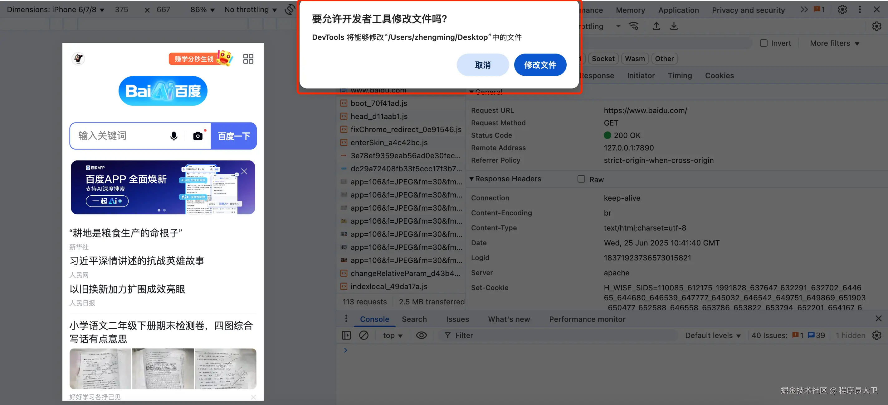

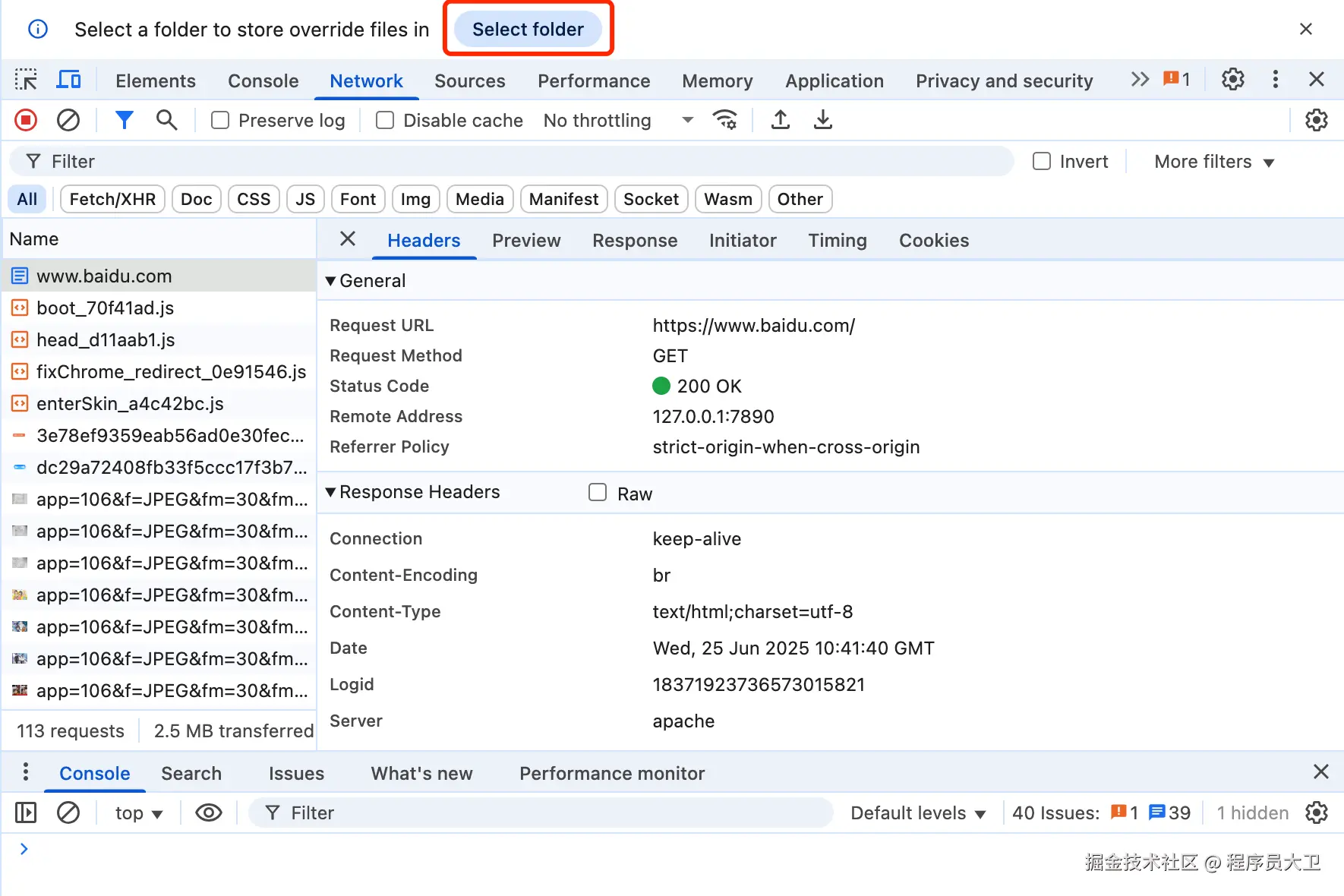

1. 使用 Chrome 自带的替换功能
  1. 打开 Chrome 开发者工具,切换到 Network 面板。在请求列表中右键点击 www.baidu.com,选择 Override content
  1. 页面上方会出现一个提示栏,点击其中的 Select folder 按钮:
  1. 在弹出的文件选择器中,选择 桌面 文件夹。随后会弹出一个对话框,询问是否允许开发者工具修改文件,点击 修改文件
  1. Chrome 会自动在桌面创建一个名为 www.baidu.com 的文件夹:

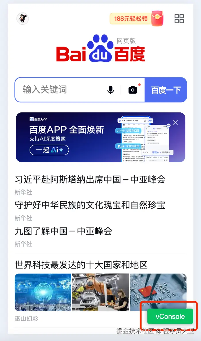

  1. 在 index.html 的 <head> 标签内插入如下代码,并保存文件:
<script src="https://unpkg.com/vconsole/dist/vconsole.min.js"></script><script>var vConsole = new VConsole();</script>
  1. 返回浏览器并"刷新"百度首页,可以看到页面右下角已经成功出现了 vConsole 调试面板

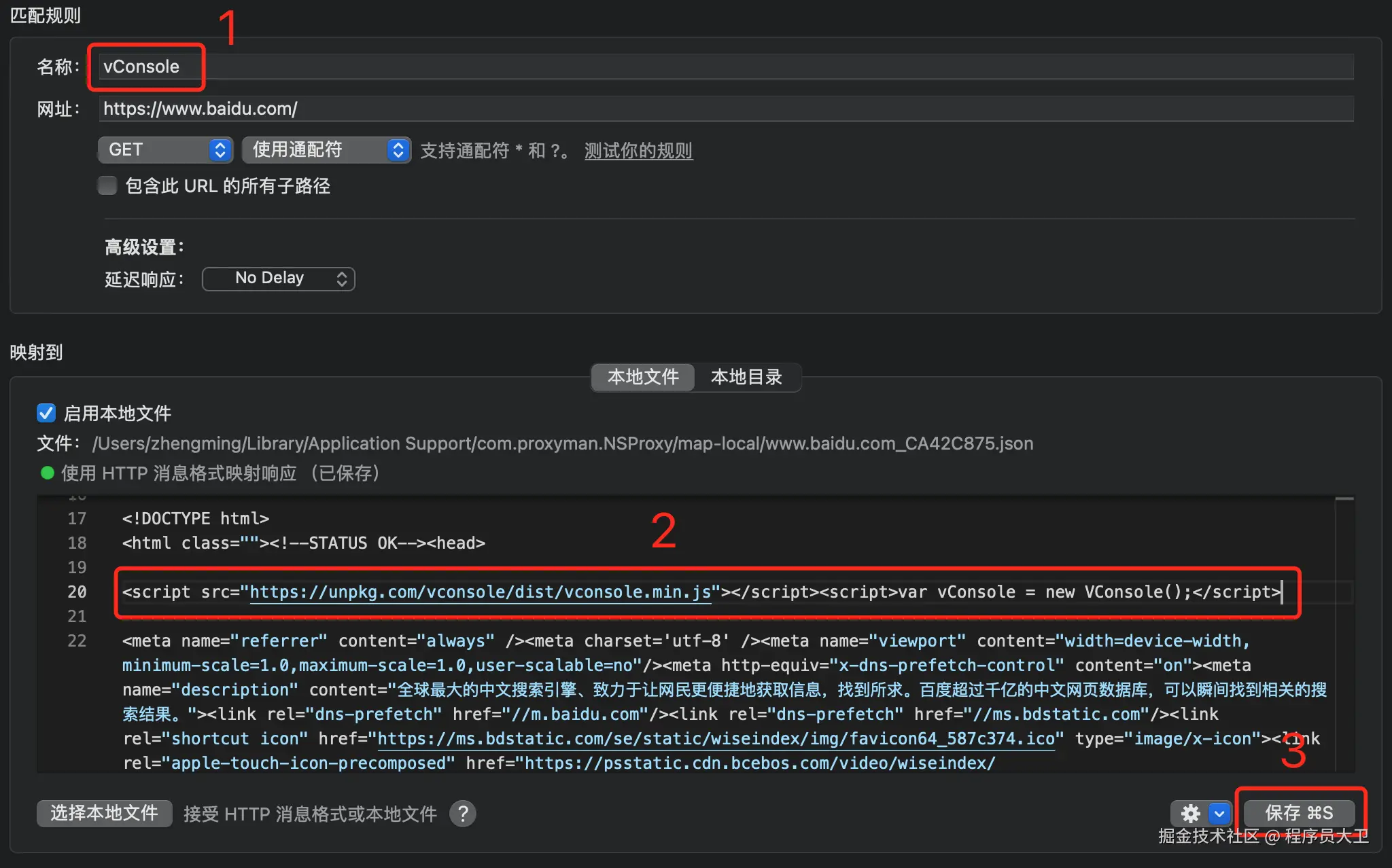

2. 使用 Proxyman 的本地映射(Map Local)
我们可以通过本地映射功能随意修改线上代码,或插入自定义脚本来进行调试。假设我们要调试的页面是 百度首页,这里以插入 vConsole.js 为例说明。

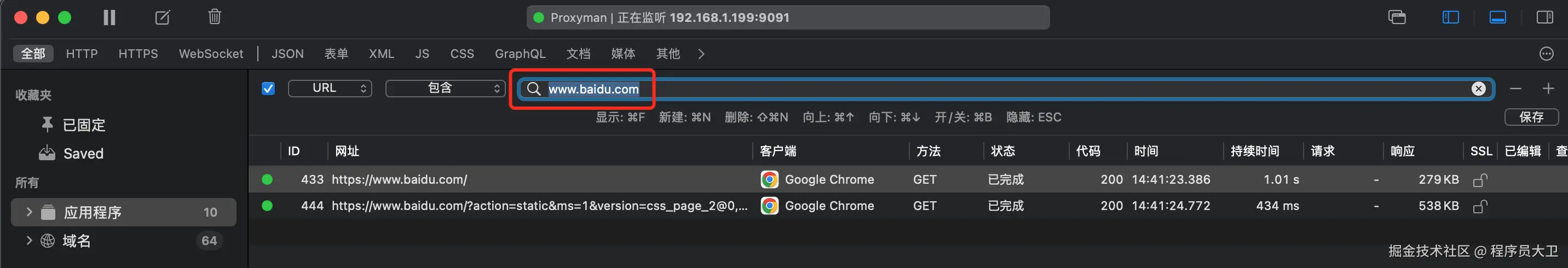

先打开 Proxyman,然后在浏览器中访问 "百度首页"。接着回到 Proxyman,按下 Command + F,输入 www.baidu.com 来过滤相关请求。
右键选中该请求,点击 工具 - 本地映射
在弹出的配置面板中,名称可以填写为 vConsole,然后在下方的主体内容区域,在 <head></head> 标签内插入以下脚本:
点击“保存”按钮。
刷新 "百度首页",就会看到右下角已经成功加载了 vConsole

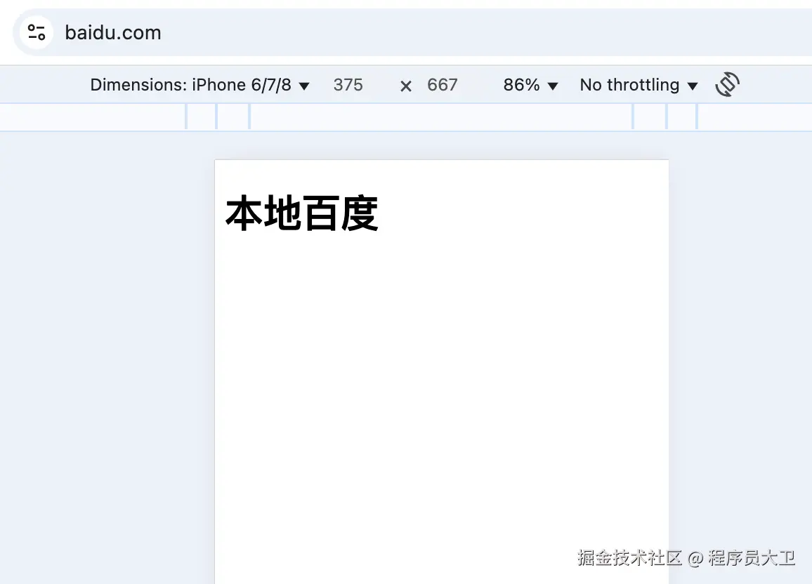

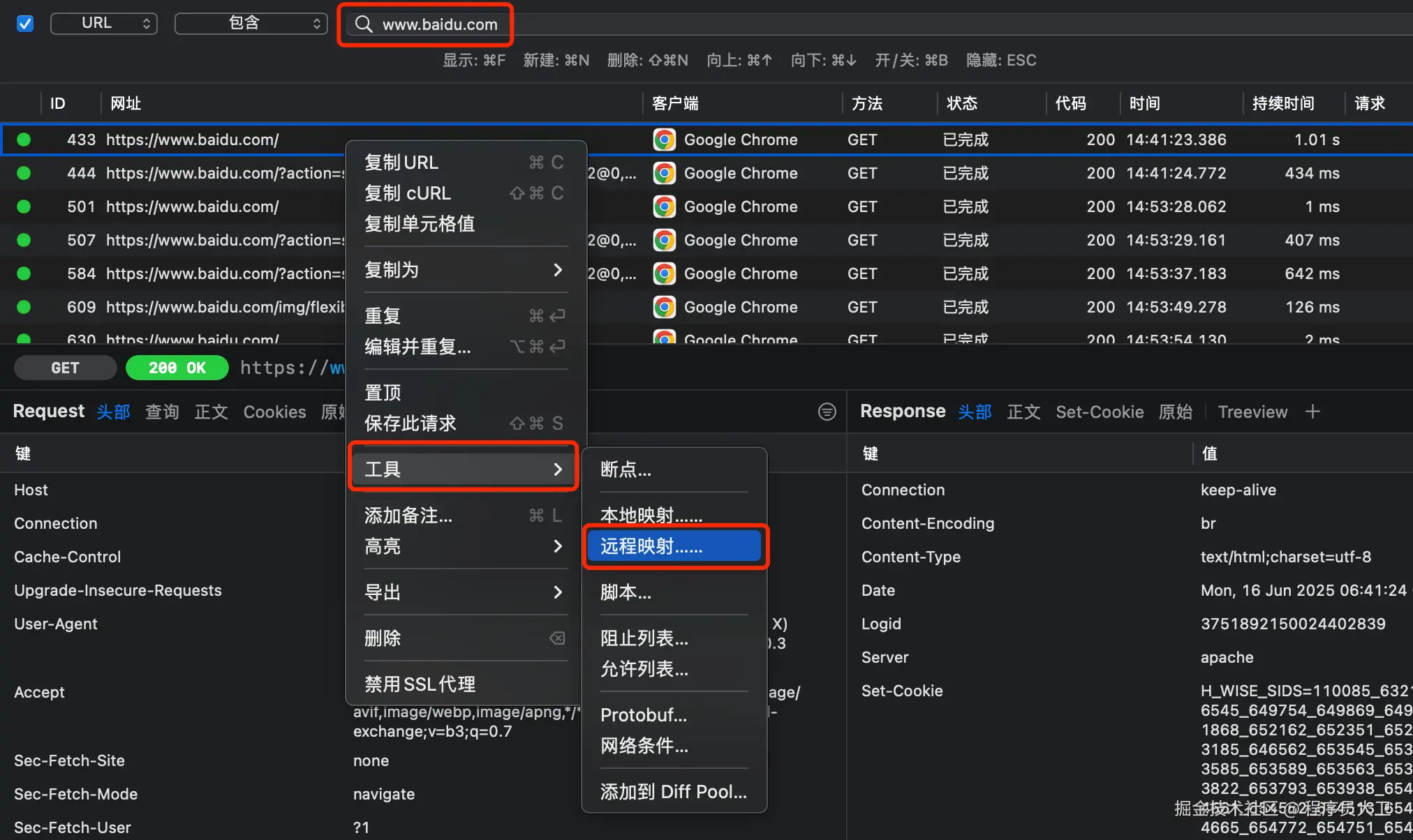

3. 使用 Proxyman 的远程映射(Map Remote)
远程映射与本地映射类似,首先同样选中百度的请求,右键点击 工具 - 远程映射

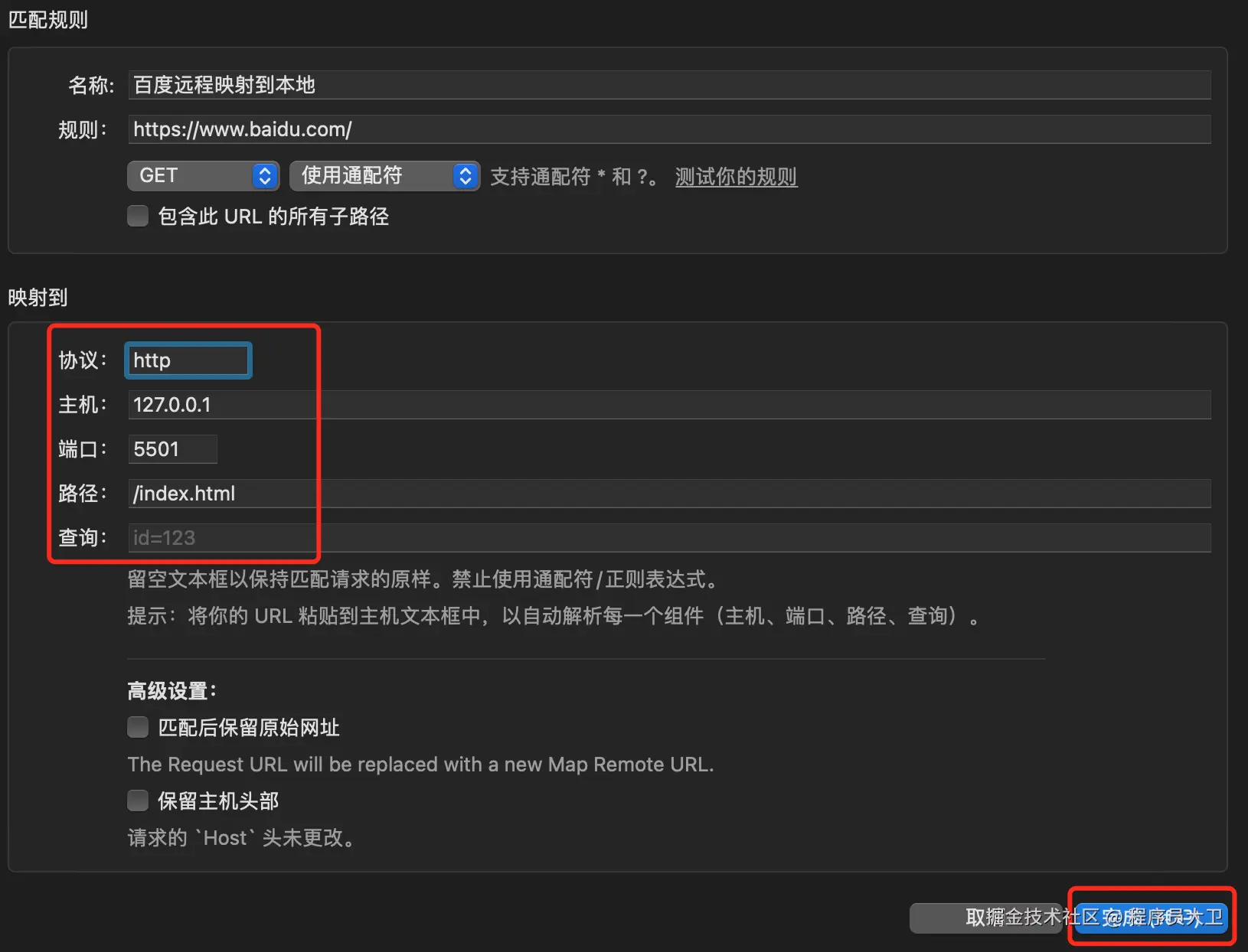

在弹出的窗口中:
  • 名称可以随意取,比如 "百度远程映射到本地"
  • 主机地址填写为你本地开启的服务地址,如 http://127.0.0.1:5501/index.html
失去焦点后,系统会自动填充协议、端口和路径等字段。
点击 “完成” 按钮即可。
刷新"百度首页",此时你会看到内容已经成功映射为本地页面。

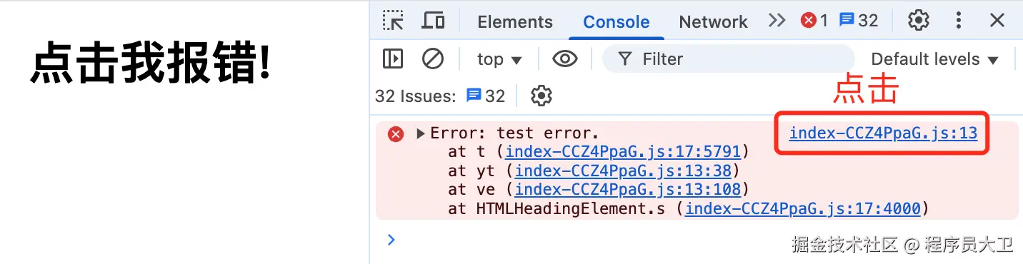

4. 手动添加 Source Map
当项目上线后,如果没有接入错误监控系统,前端报错往往很难追踪源头。
以一个 Vite 创建的 Vue 项目为例,App.vue 中代码如下:
<script setup lang="ts">const hanldeClick = () => {  throw new Error("test error.");};</script><template>  <h1 @click="hanldeClick">点击我报错!</h1></template>
运行以下命令完成构建并启动本地预览,接着点击页面上的 "点击我报错! ",此时控制台会输出错误信息。
pnpm buildpnpm preview
我们会发现报错信息无法定位到具体文件和位置。此时可以手动添加 Source Map 文件。

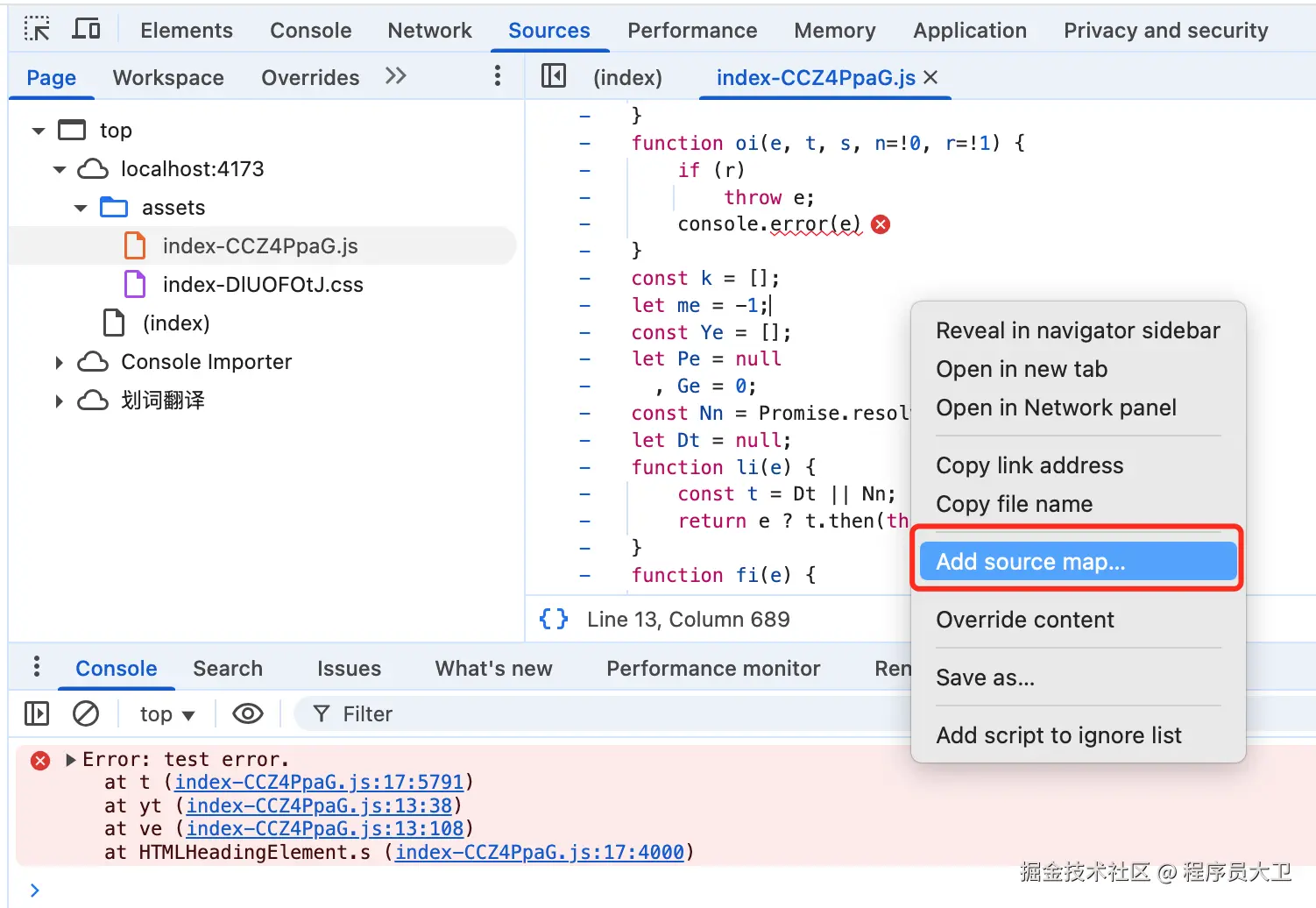

Console 面板中点击报错的文件名:
它会自动在 Sources 面板中打开对应的 JS 文件,然后右键点击并选择 Add source map...
在弹出的输入框中输入 Source Map 地址,比如本地启动的文件:
http://127.0.0.1:5501/index-Dp1zXMZ4.js.map
点击 "Add" 按钮完成。

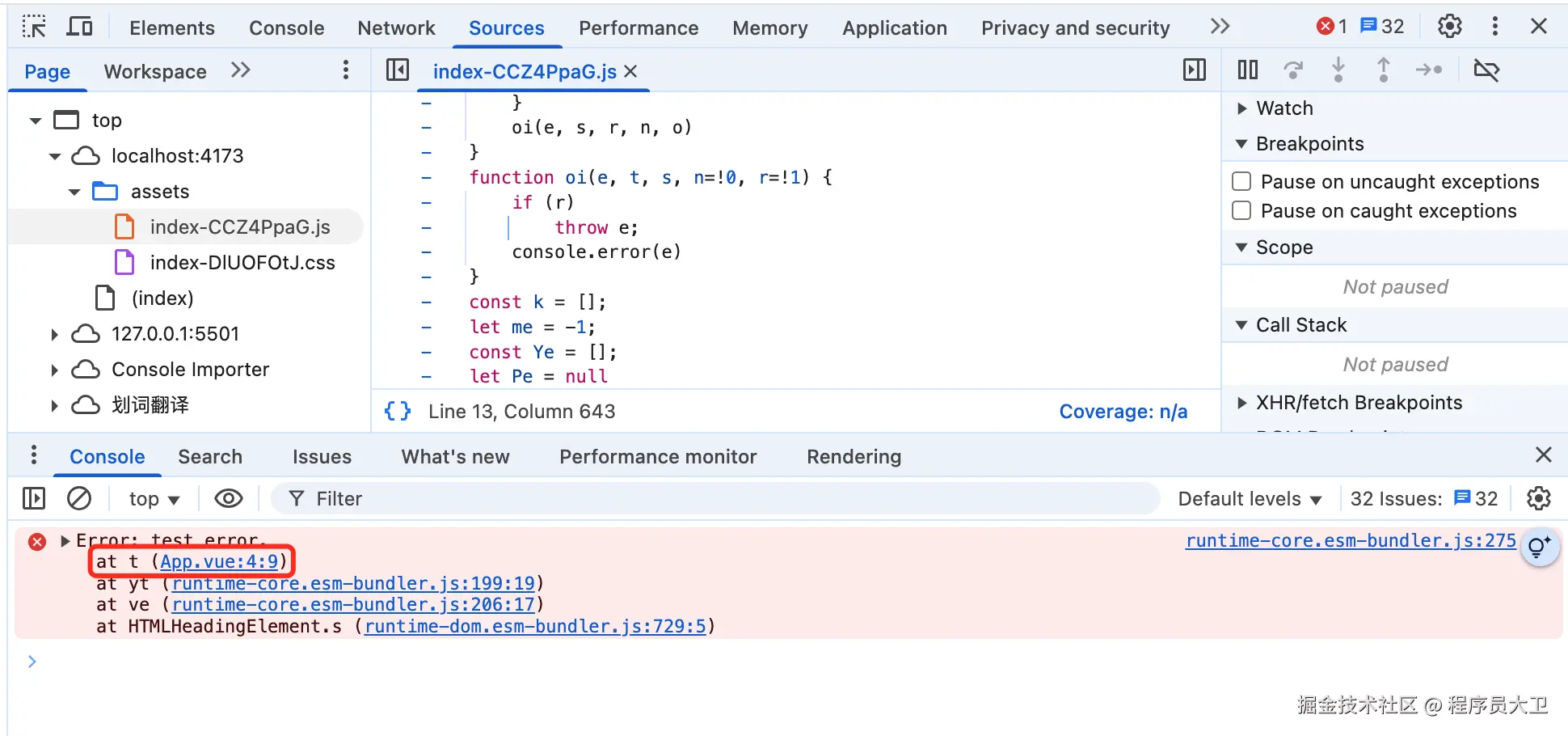

此时Console 面板中的错误提示就可以定位到源文件了:

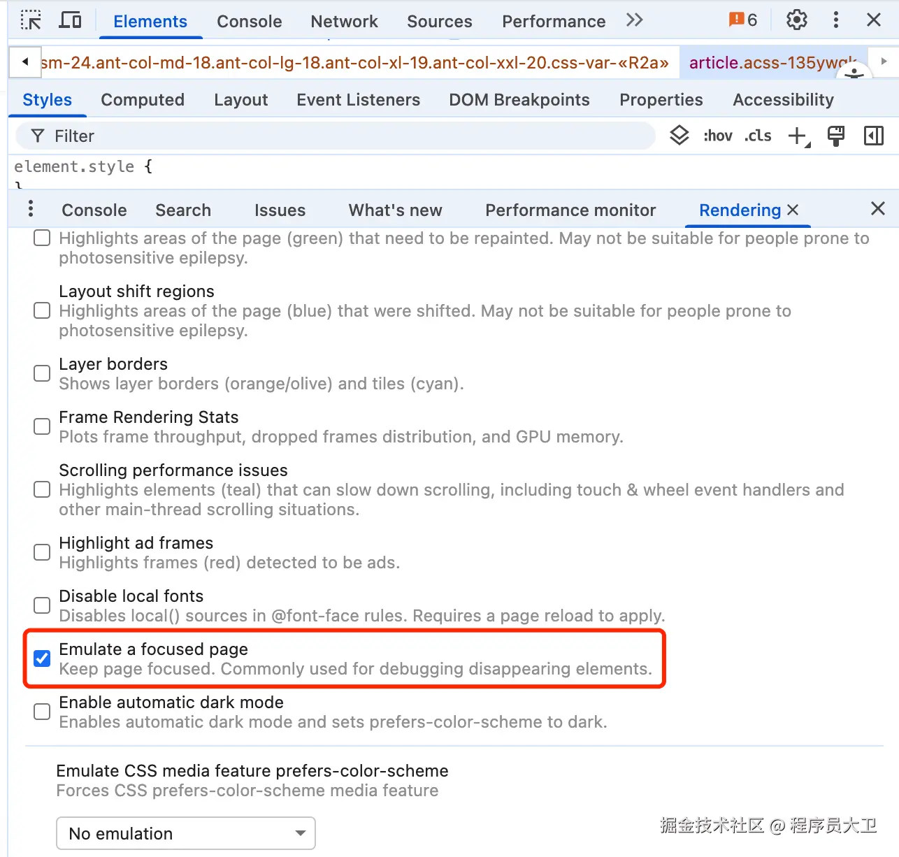

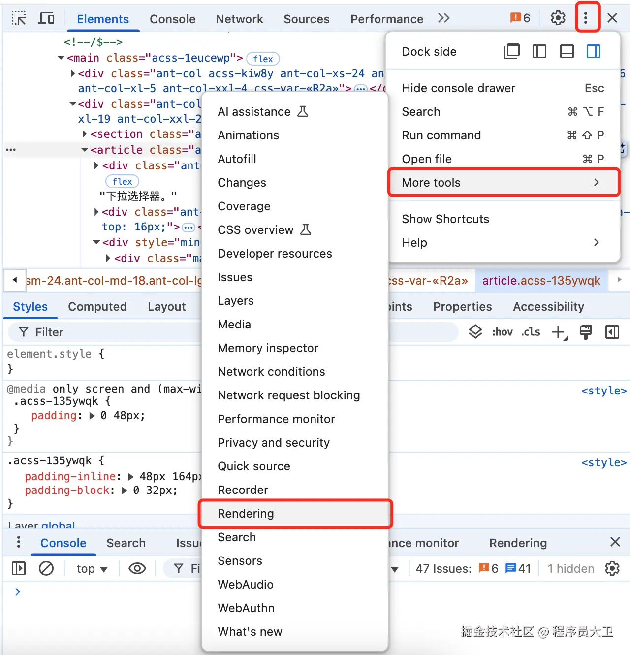

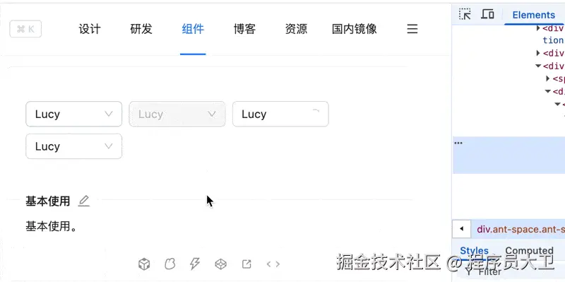

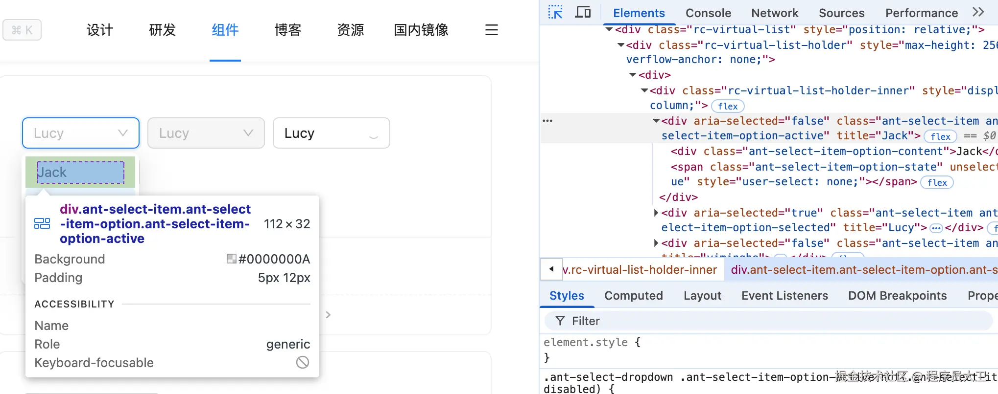

5. Select 下拉框的样式调试
调试下拉框样式时,经常会遇到这样的问题:当 Select 下拉内容展开后,一旦切换到浏览器 DevTools 面板,下拉内容就会自动收起,无法继续选中或查看相关样式。
下面以 "Ant Design" 的 Select 组件 为例说明:
解决方法是打开 DevTools 的 More tools 菜单,选择 Rendering
在打开的 Rendering 面板中,勾选 Emulate a focused page
此时就可以轻松调试 Select 下拉样式了:

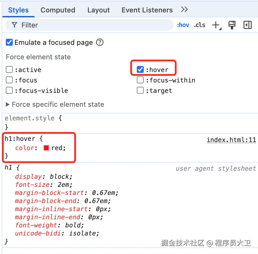

6. Hover 样式调试 - CSS 实现
如果 Hover 效果是通过 CSS 实现的,例如:
<h1>Hello</h1><style>h1:hover {  color: red;}</style>
可以在 DevTools 的 Styles 面板中点击 :hov 按钮:
勾选 :hover 选项,就能手动激活 Hover 样式效果:

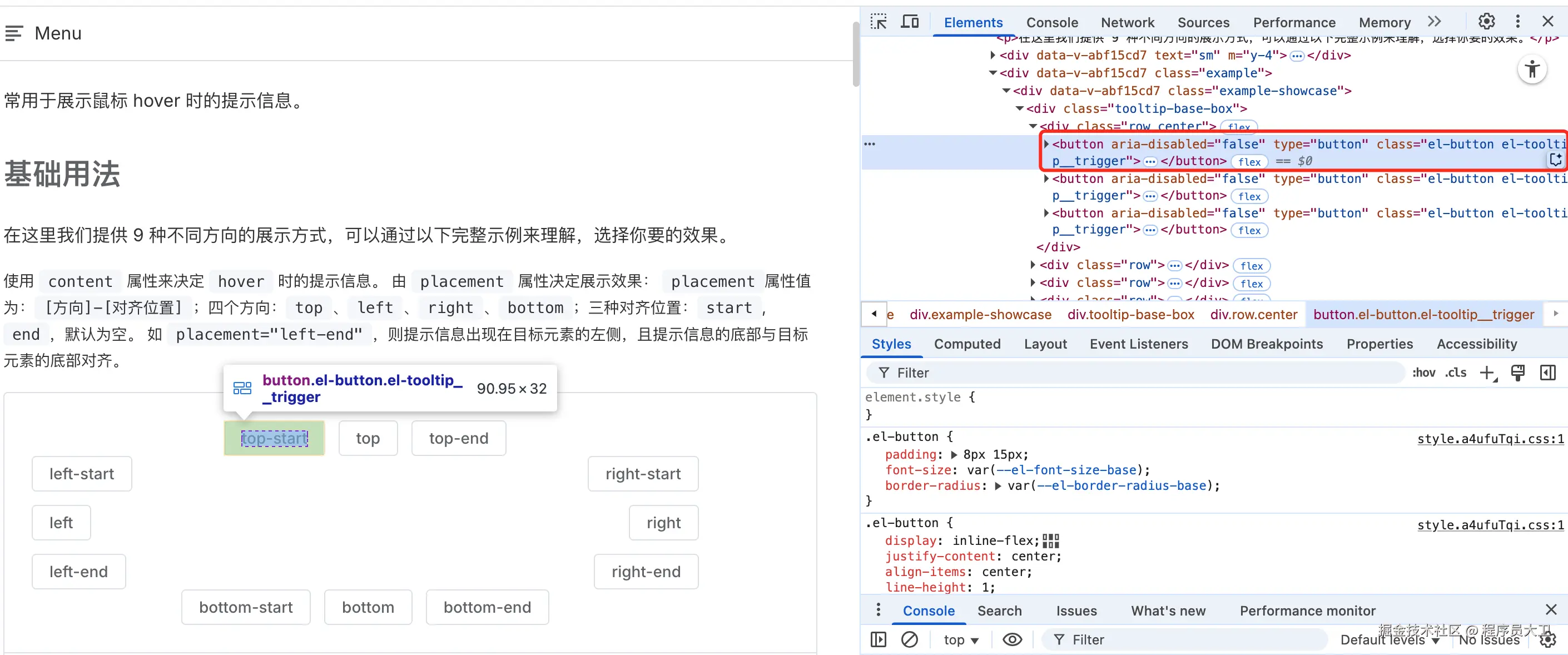

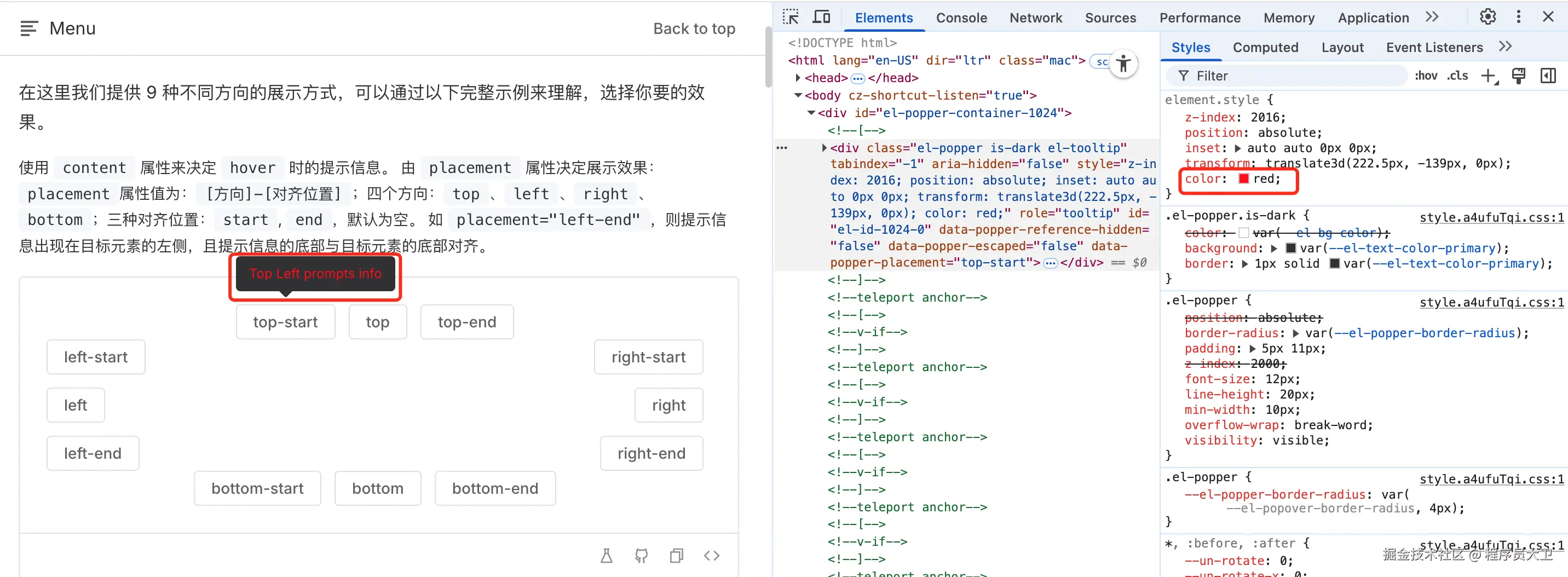

7. Hover 样式调试 - JS 实现(方式一)
在 Vue 项目中,许多 Hover 效果是通过 JS 绑定 mouseout 事件来实现的。为了便于调试这类效果,我们可以临时移除相关事件监听。

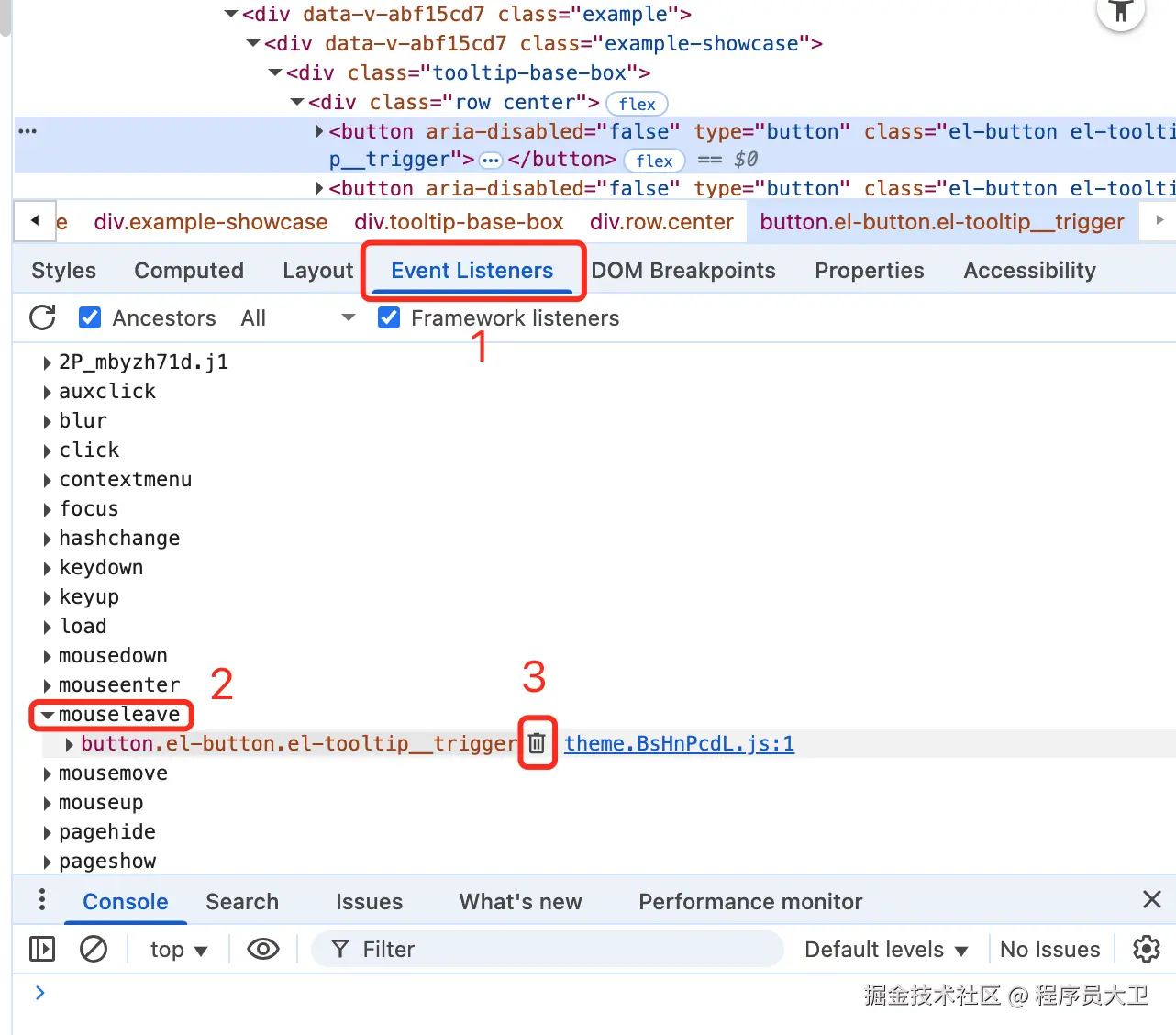

下面以 "Element Plus" 的 Tooltip组件 为例,首先在 DevTools 中选中对应的元素:
然后切换到 Event Listeners 面板,展开 mouseleave,点击移除事件:
此时,当我们再次将鼠标悬停在该元素上并移开时,Tooltip 不会自动消失,这样就可以方便地修改和调试其样式了:

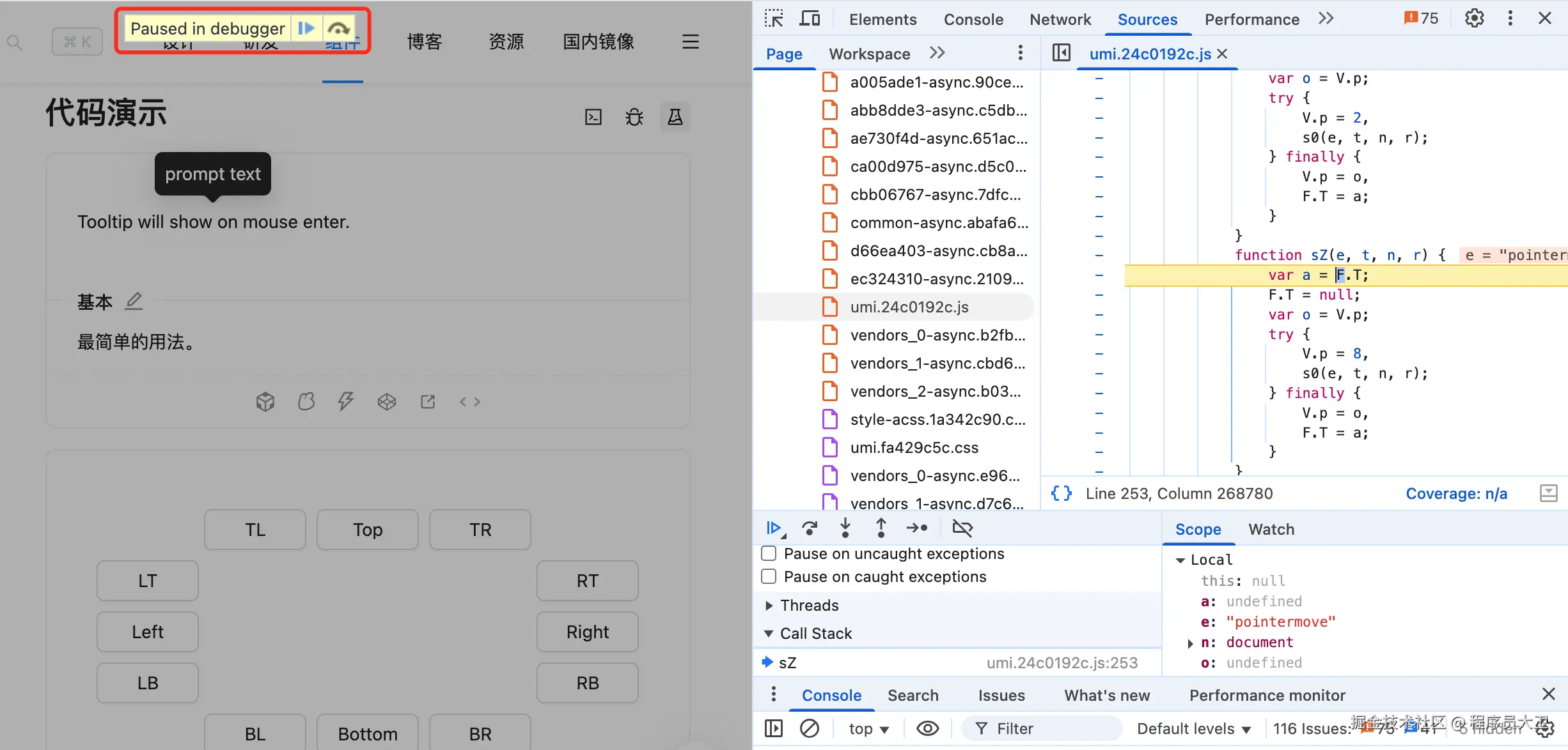

7. Hover 样式调试 - JS 实现(方式二)

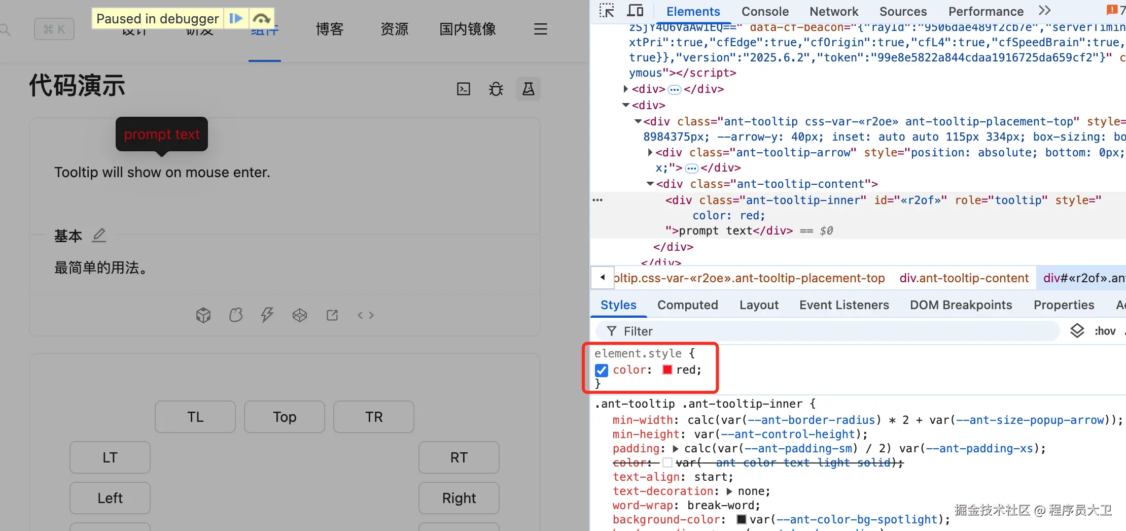

在 React 项目中,事件通常是绑定在应用的根元素上,比较难移除,这时可以使用快捷键打断点的方式。

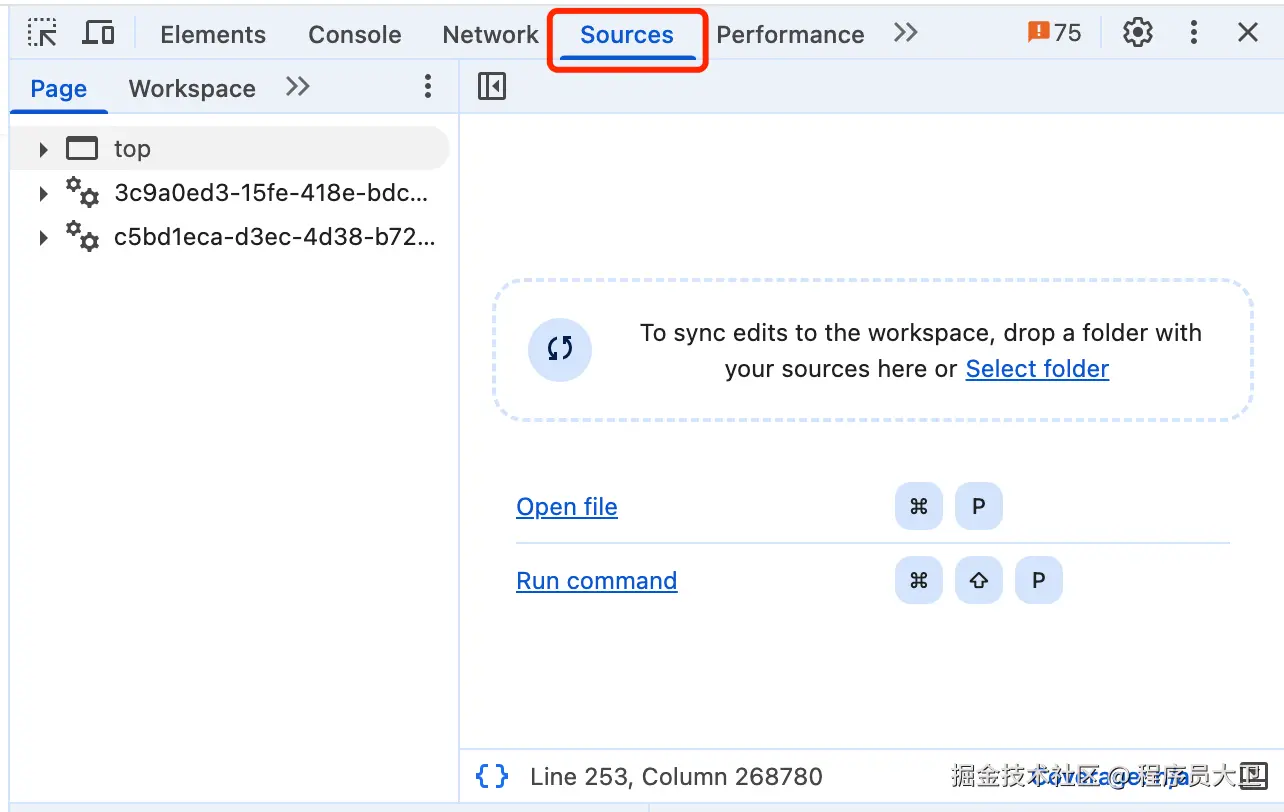

下面以 "Ant Design" 的 Tooltip 组件 为例,首先得在 "DevTools" 中切换到 Sources 面板:
将鼠标移动到 Tooltip 上的文字,然后按下 Mac 电脑快捷键 fn + F8(Windows 用户直接按 F8),当鼠标移开时,断点会自动触发:
现在就可以在断点状态下轻松修改样式了:
