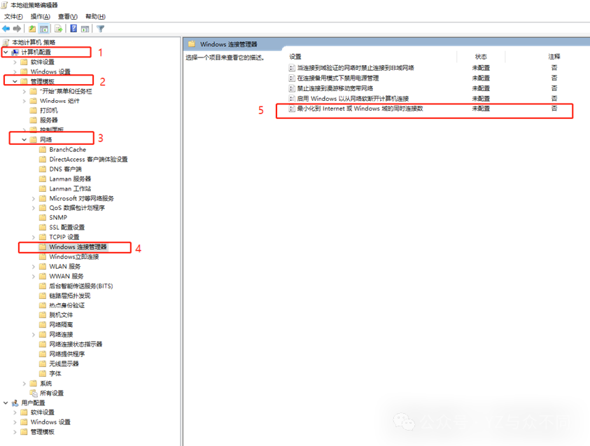

1. 打开组策略编辑器:在计算机左下角搜索 “编辑组策略”,打开设置面板;
2. 设置网络连接策略

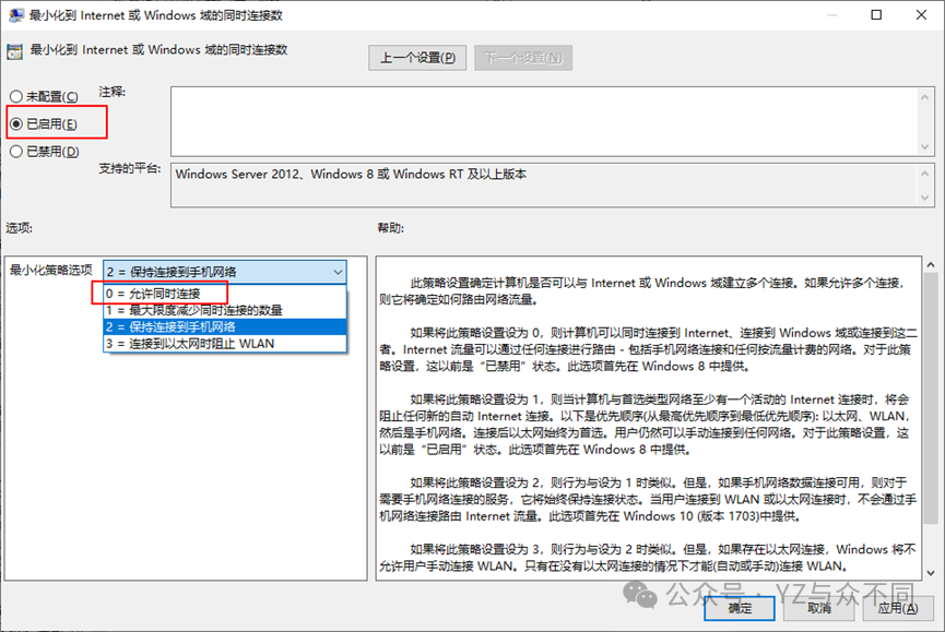

 🔷 在组策略编辑器中,找到并选择 “最小化到 Internet 或 Windows 域的同时连接数”。
 🔷 右击该策略,选择 “编辑”。
 🔷 将策略设置为 “已启用”。
 🔷 在 “最小化策略选项” 中,根据需要设置连接数量。
 🔷 参数说明:具体参数的含义请参考组策略编辑器右侧的帮助说明。
注意:将系统设置项值设置为 0 (允许同时连接) 是保证有线和无线网络共存的关键。修改取值后,请务必点击 “应用” 按钮使设置生效。
