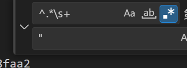

11   5e8be754b95701000138faa*12   5e8bf66cb95701000138fab*19   5ff82fd2c6eec500014*****20   6007f24b4916d700017a4d9*21   600f90ace36e8300019879**49   62973869df10f2000167****
这种是通过 diff 出来的数据,那如何去掉前面多余的:
^.*\s+
     匹配行首。
     匹配任意字符(除换行符)零次或多次。
  • \s+
     匹配一个或多个空白字符(包括空格、制表符等)。
  • 替换为空字符串,即可删除匹配部分。

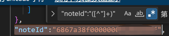

一个大的 json 文件,找到所有 noteId 对应的值的所有行
类似以下格式:
"noteId":"68385178000000002102d**"
基本匹配:
"noteId":"[^"]+"
  • "noteId":"
     匹配固定前缀。
     匹配除 " 外的任意字符(1次或多次)。
如图所示:
如果是在 vscode 里面,我们要批量复制出来所有查找到的:
  1. 匹配所有结果后,按 Ctrl + Shift + L(Windows)将所有匹配项加入多光标选择。
  2. 然后按 Ctrl + C 复制或直接编辑。
这样我们就可以从一个大的 json 数据文件里面找到我们要的所有数据,然后新打开一个文件:
就可以处理对应的数据了

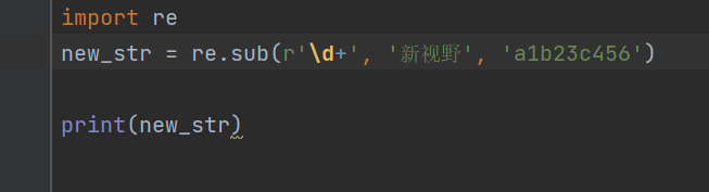

再简单的示例:
new_str = re.sub(r'\d+''新视野''a1b23c456')print(new_str)  # 输出: a新视野b新视野c新视野
