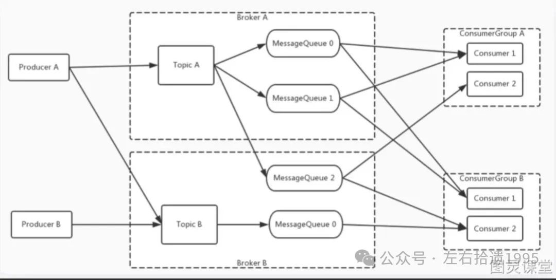

1.1.基本概念
  • • 生产者(Producer):也称为消息发布者,是RocketMQ中用来构建并传输消息到服务端的运行实体。
  • • 主题(Topic):Topic是RocketMQ中消息传输和存储的顶层容器,用于标识同一类业务逻辑的消息;Topic是一个逻辑概念,并不是实际的消息容器;
  • • 消息队列(MessageQueue):队列是RocketMQ中消息存储和传输的实际容器,也是消息的最小存储单元。
  • • 消费者(Consumer):也称为消息订阅者,是RocketMQ中用来接收并处理消息的运行实体。
  • • 消费者组(ConsumerGroup):消费者组是RocketMQ中承载多个消费行为一致的消费者负载均衡分组。和消费者不同,消费者组是一个逻辑概念。

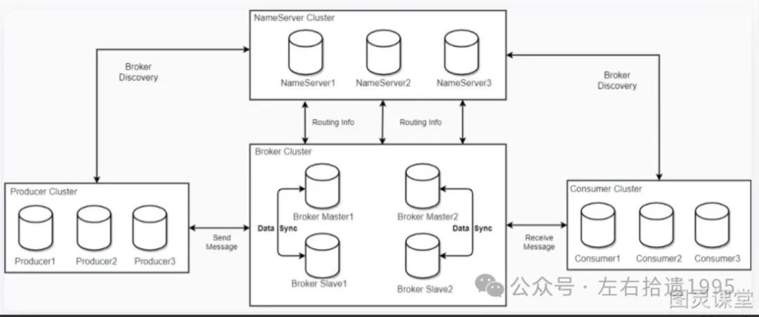

  • • NameServer:可以理解成注册中心,负责更新和发现Broker服务。在NameServer的集群中,NameServer与NameServer之间是没有任何通信的,它是无状态的。
  • • Broker:可以理解为消息中转角色,负责消息的存储和转发,接收生产者产生的消息并持久化消息;当用户发送的消息被发送到Broker时,Broker会将消息转发到与之关联的Topic中,以便让更多的接收者进行处理。
1.2消息模型
1.3.部署模型

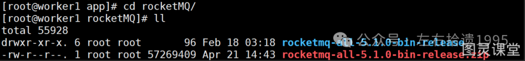

上传到/app/rocketMQ目录然后解压(也可以先解压在上传,推荐上传后解压)
cd rocketMQ/
unzip rocketmq-all-5.1.0-bin-rease.zip

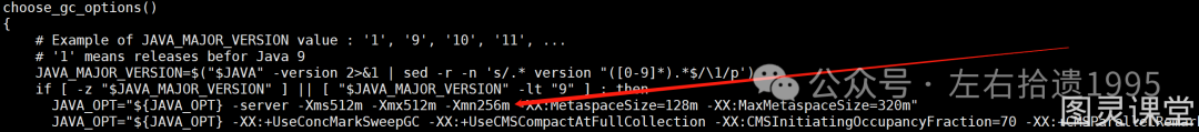

由于RocketMQ默认预设的JVM内存是4G,这是RocketMQ给我们的最佳配置。但是通常我们用虚拟机的话都是不够4G内存的,所以需要调整下JVM内存大小。修改的方式是直接修改runserver.sh。
3.5.1 修改NameServer启动配置
cd rocketmq-all-5.1.0-bin-release/bin/
vi runserver.sh
将JAVA_OPT="${JAVA_OPT} -Server-Xms4g -Xmx4g -Xmn2g 修改为 -server Xms512m -Xmx512m -Xmn256m"

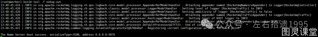

3.5.2 启动NameServer
NameServer的配置修改完成,然后我们用静默启动的方式启动NameServer服务,启动完成后在nohup.out里看到这一条关键日志就是启动成功。并且使用jps指令可以看到有一个NamesrvStartup进程。
#静默启动
nohup ./mqnamesrc &
查看日志
tail -f nohup.out

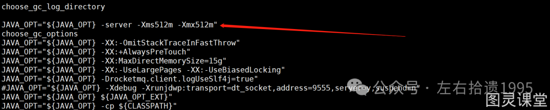

启动Broker的脚本是runbroker.sh。Broker的默认预设内存是8G,启动前,如果内存不够,同样需要调整下JVM内存。修改的方式是直接修改runbroker.sh。
3.6.1 修改broker启动脚本配置
vi runbroker.sh
#将JAVA_OPT="${JAVA_OPT} -server Xms8g -Xmx8g" 修改为JAVA_OPT="${JAVA_OPT} -server Xms512m -Xmx512m"

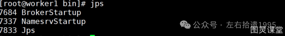

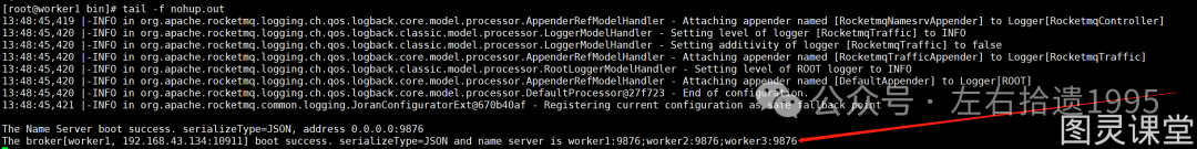

Broker的配置修改完成,然后我们用静默启动的方式启动Broker服务,同样是检查nohup.out日志, 并且jps指令可以看到一个BrokerStartup进程。
1.回到bin目录下,静默启动Broker
cd ../bin
nohup ./mqbroker -c ../conf/broker.conf &
2.查看日志,显示如下即显示成功********每次启动broker时都要关注是否注册到目标nameserver上(name server isworker:9876)
tail -f nohup.out
jps

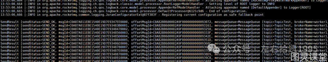

1.我们在bin录下执行以下命令测试消息发送,默认会发1000条消息,发送完成自动关闭
export NAMESRV_ADDR=‘localhost:9876’
./tools.sh org.apache.rocketmq.example.quickstart.Producer
2.出现以下提示则代表消息发送成功

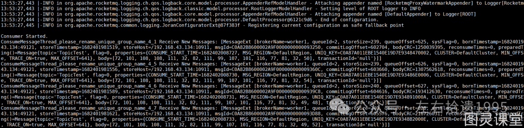

3 执行一下命令测试消息接收,Consumer执行不会自动关闭,会一直挂起等待新消息过来
./tools.sh org.apache.rocketmq.example.quickstart.Consumer
4 出现以下提示则代表消息接收成功

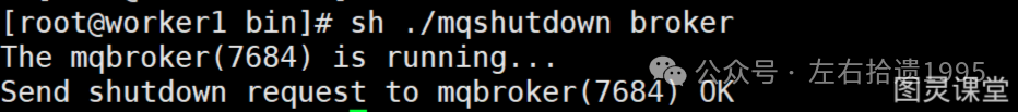

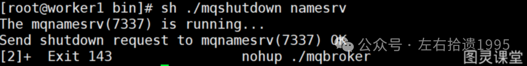

3.8 关闭RocketMQ服务
在bin目录下通过脚本关闭服务
1 关闭Broker
sh ./mqshutdown broker
2 关闭NameServer
sh ./mqshutdown namesrv
3 查看服务
至此RockMQ单机测试成功,接下来搭建集群。
