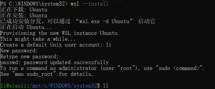

2. 一键安装 WSL
在管理员 PowerShell 窗口,输入:
wsl --installwsl.exe --install
这条命令会自动完成以下操作:
  • 启用 Windows 的“适用于 Linux 的 Windows 子系统”和“虚拟机平台”功能
  • 下载并安装最新的 Linux 内核
  • 安装默认的 Linux 发行版(通常是 Ubuntu)
  • 设置默认 WSL 版本为

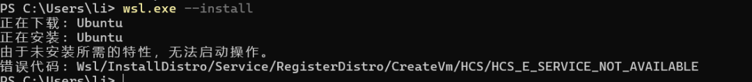

如果出现下面的情况也没关系

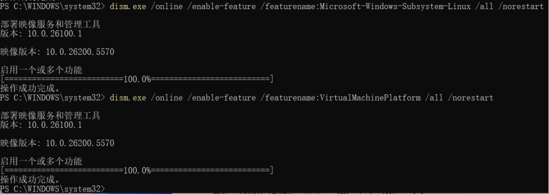

输入下面的两个命令
dism.exe /online /enable-feature /featurename:Microsoft-Windows-Subsystem-Linux /all /norestartdism.exe /online /enable-feature /featurename:VirtualMachinePlatform /all /norestart
然后重启,再执行wsl --install或wsl.exe --install
执行完之后会让设置用户和输入密码,按提示操作即可
到此就全部安装完成了,如果没有出现输入用户名和密码的情况,需要手动启动linux,按接下来的步骤操作即可

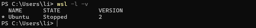

3. 验证安装是否成功
输入下面的命令
wsl -l -v

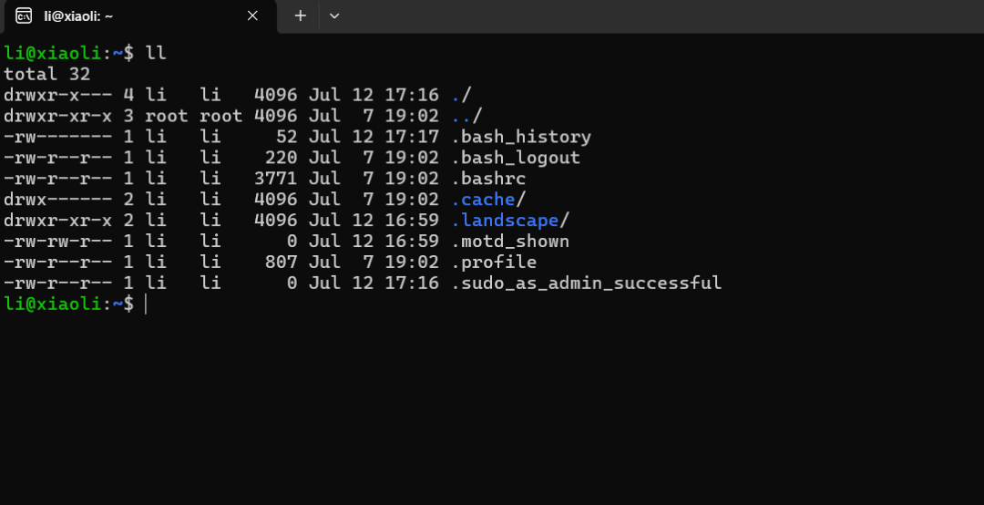

4. 启动 Linux
在开始菜单搜索“Ubuntu”,点击打开
或在PowerShell里面输入
wslwsl -d 发行版名称

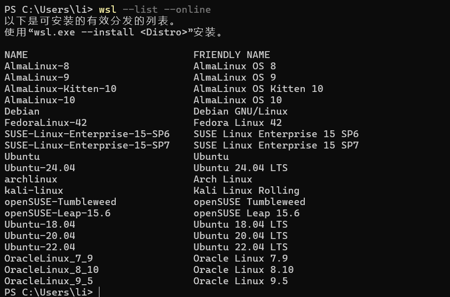

(1)查看可安装的其他 Linux 发行版:
wsl --list --online
