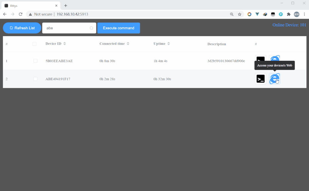

  • 根据 设备ID 访问不同的设备
  • 支持 HTTP 代理 访问您的设备的 Web

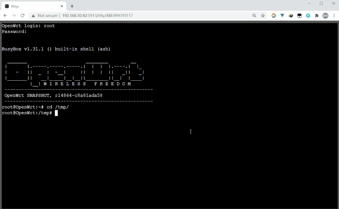

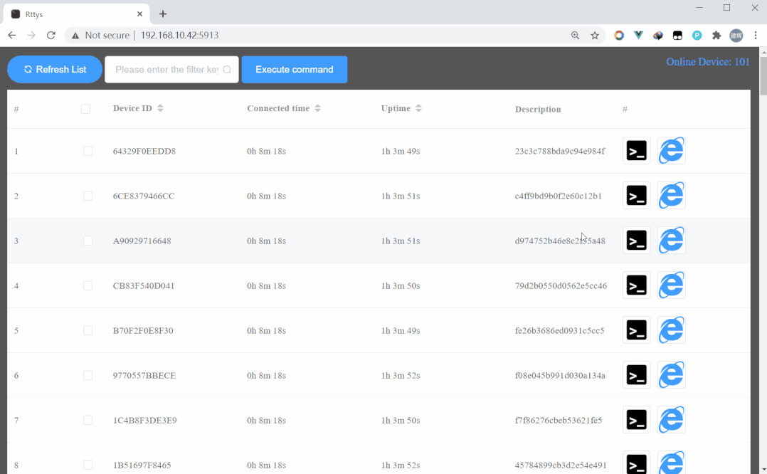

演示

通过浏览器访问
使用 Web 浏览器访问您的服务器:http://your-server-host:5913,然后点击连接按钮。
