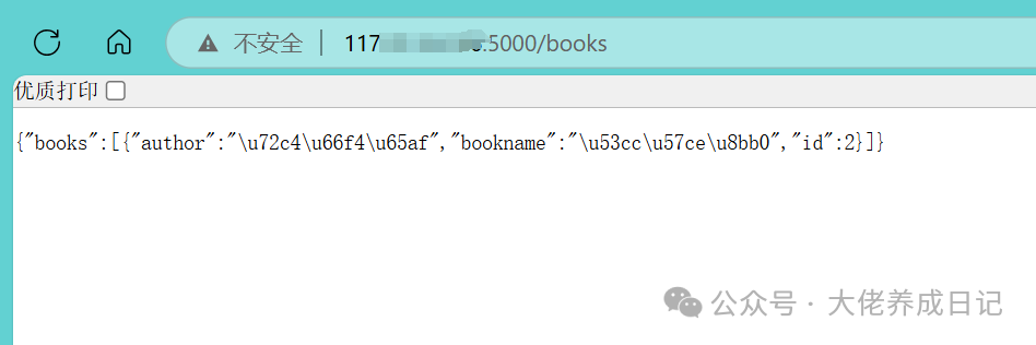

3. 外网访问验证
  • 浏览器直接访问:http://你的公网IP:5000   # 例如 http://123.45.67.89:5000/books
