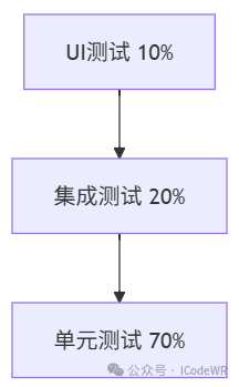

1.2 测试金字塔原则
金字塔原则要点
  • 单元测试应占测试套件的主体(70%)
  • 集成测试验证模块间交互(20%)
  • UI/端到端测试验证整体功能(10%)
  • 高层测试失败时,应补充底层测试

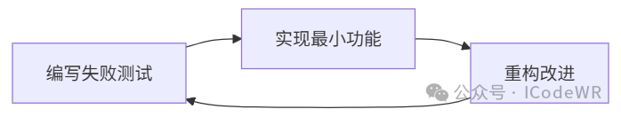

7. 测试驱动开发(TDD)
7.1 TDD循环
7.2 TDD实战示例
# 步骤1:编写失败测试
deftest_fibonacci():
    assert fibonacci(0) == 0
    assert fibonacci(1) == 1
    assert fibonacci(2) == 1
    assert fibonacci(5) == 5
# 步骤2:实现最小功能
deffibonacci(n):
    if n == 0
        return0
    elif n == 1:
        return1
    else:
        return fibonacci(n-1) + fibonacci(n-2)
# 步骤3:重构改进(添加缓存优化)
from functools import lru_cache
@lru_cache(maxsize=None)
deffibonacci(n):
    if n < 2:
        return n

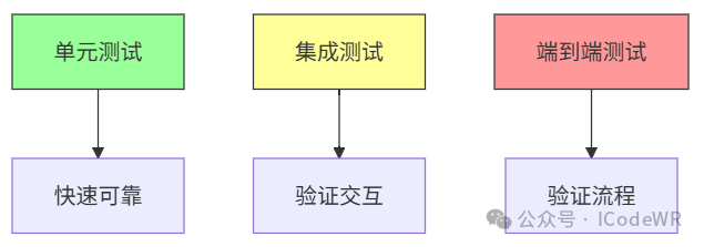

8. 实践技巧
8.1 测试金字塔
8.2 测试优化策略

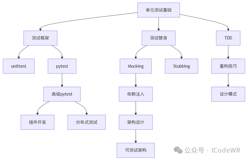

10. 持续学习路线
