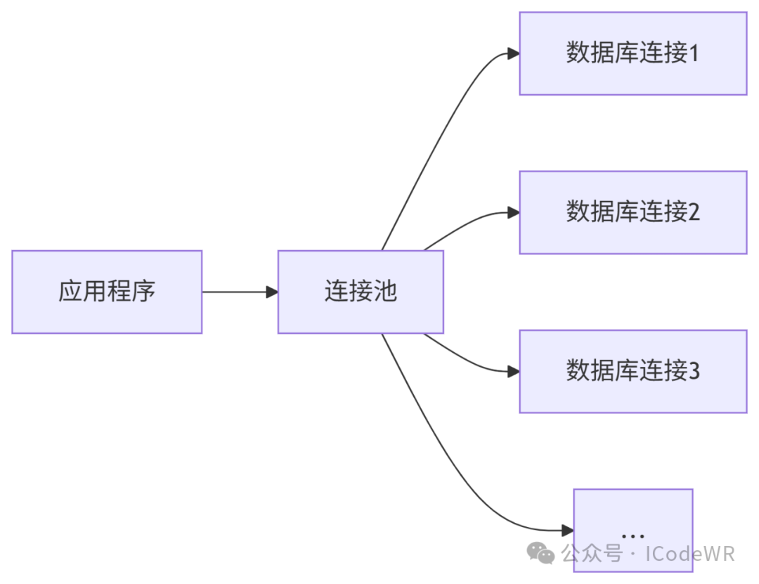

6. 数据库连接池管理
6.1 SQLAlchemy连接池实现
from sqlalchemy import create_engine
from sqlalchemy.pool import QueuePool
# 创建连接池
engine = create_engine(
    'mysql+pymysql://user:password@localhost/dbname',
    poolclass=QueuePool,
    pool_size=10,         # 常驻连接数
    max_overflow=5,       # 最大临时连接数
    pool_timeout=30,      # 获取连接超时时间(秒)
    pool_recycle=3600     # 连接回收时间(秒)
# 使用连接
with engine.connect() as conn:
    result = conn.execute("SELECT * FROM users")
    for row in result:
        print(row)
6.2 连接池实践
  1. 连接池大小设置
    • 初始连接数 = 预期平均并发请求数
    • 最大连接数 = 预期峰值并发请求数 × 1.5
  2. 连接回收策略
    • 定期回收连接防止数据库超时断开
    • 设置合理的pool_recycle值(通常小于数据库连接超时时间)
  3. 资源管理
    • 使用with语句确保连接正确释放
    • 监控连接池使用情况

  2. 性能优化
    • 使用连接池管理数据库连接
    • 对频繁查询添加适当索引
