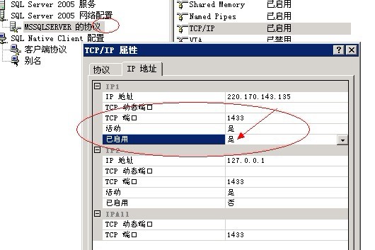

自己又重新找了下,改SQL Server Configuration Manager在SQL SERVER配置-》MSSQLSERVER的协议-》TCP/IP-》IP地址选项卡,将tcp/ip启用,重启下sql服务就正常了
如图:
解决的方法是:
1、重新建立索引信息
2、SQL Server Configuration Manager在SQL SERVER配置-》MSSQLSERVER的协议-》TCP/IP-》IP地址选项卡,将tcp/ip启用,重启下sql服务
