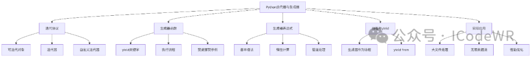

知识导图

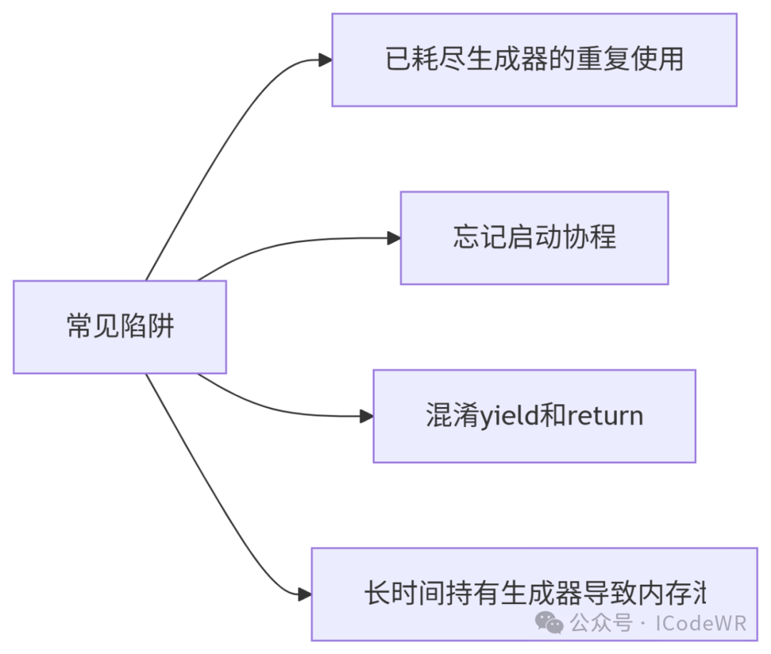

常见问题
解决方案
  1. 创建新的生成器而非重用
  2. 明确协程启动流程:next(coro)
  3. 理解yield暂停而非返回
  4. 及时关闭不再使用的生成器
