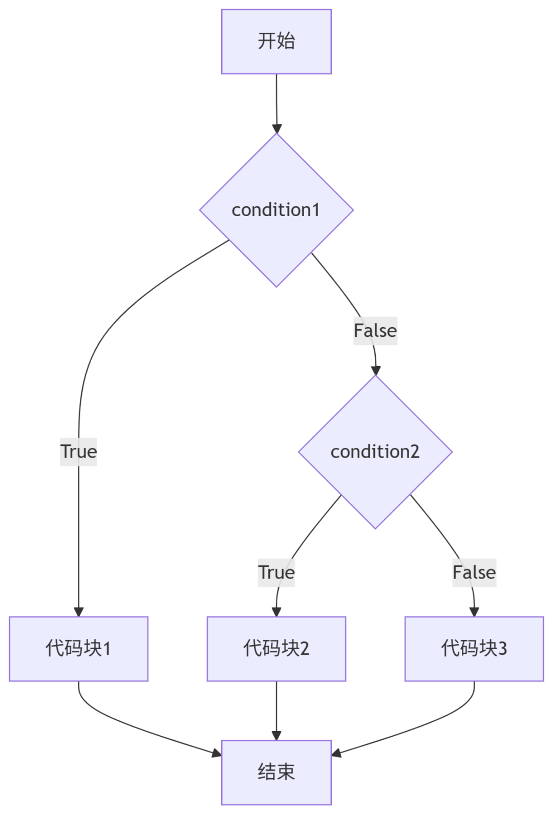

5.2.1 if语句基本结构
语法原型
if condition1:
    # 代码块1
elif condition2:
    # 代码块2
else:
    # 代码块3
执行流程图

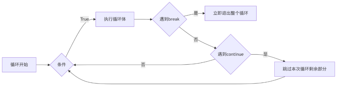

5.4.1 break与continue
功能对比
实际应用
