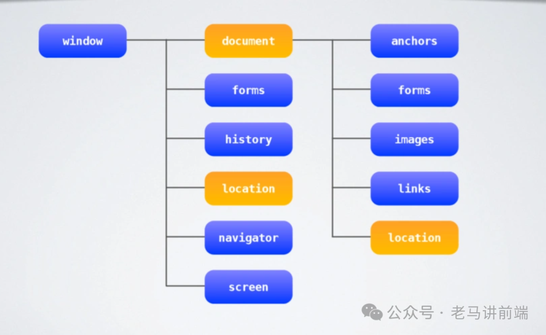

一、BOM是什么?
BOM全称Browser Object Model(浏览器对象模型), 它提供了与浏览器窗口交互的对象和方法. 简单来说:
  • DOM: 操作网页内容(HTML元素).
  • BOM: 操作浏览器窗口和行为.
想象一下, DOM是你房间里的家具(可以移动、修改), 而BOM是你房间的窗户和门(可以打开、关闭、调整大小).
BOM的核心是window对象, 它是JavaScript在浏览器中的全局对象. 我们常用的alert()setTimeout()其实都是window的方法.
二、window对象
window对象有两个重要身份:
  1. 全局对象:在浏览器中, 所有全局变量和函数都是window的属性和方法.
  2. 浏览器窗口: 代表浏览器窗口或标签页.
var myVar = "Hello";
console.log(window.myVar); //"Hello"-全局变量成为window的属性console.log(myVar === window.myVar); //true
function sayHi() {  console.log("Hi!");}
window.sayHi(); //"Hi!"-全局函数成为window的方法
