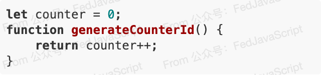

误区二:简单的自增计数器
另一个思路是维护一个全局计数器。
这个方案的缺陷更加明显:
  1. 无状态性:浏览器环境是无状态的,用户一刷新页面,counter 就重置为 0
  2. 多标签页冲突:用户打开两个相同的页面,每个页面都有一个独立的 counter,它们会从 0 开始生成完全相同的 ID 序列,导致立刻冲突
结论: 纯粹的自增计数器方案,在浏览器环境中几乎没有任何实用价值。
