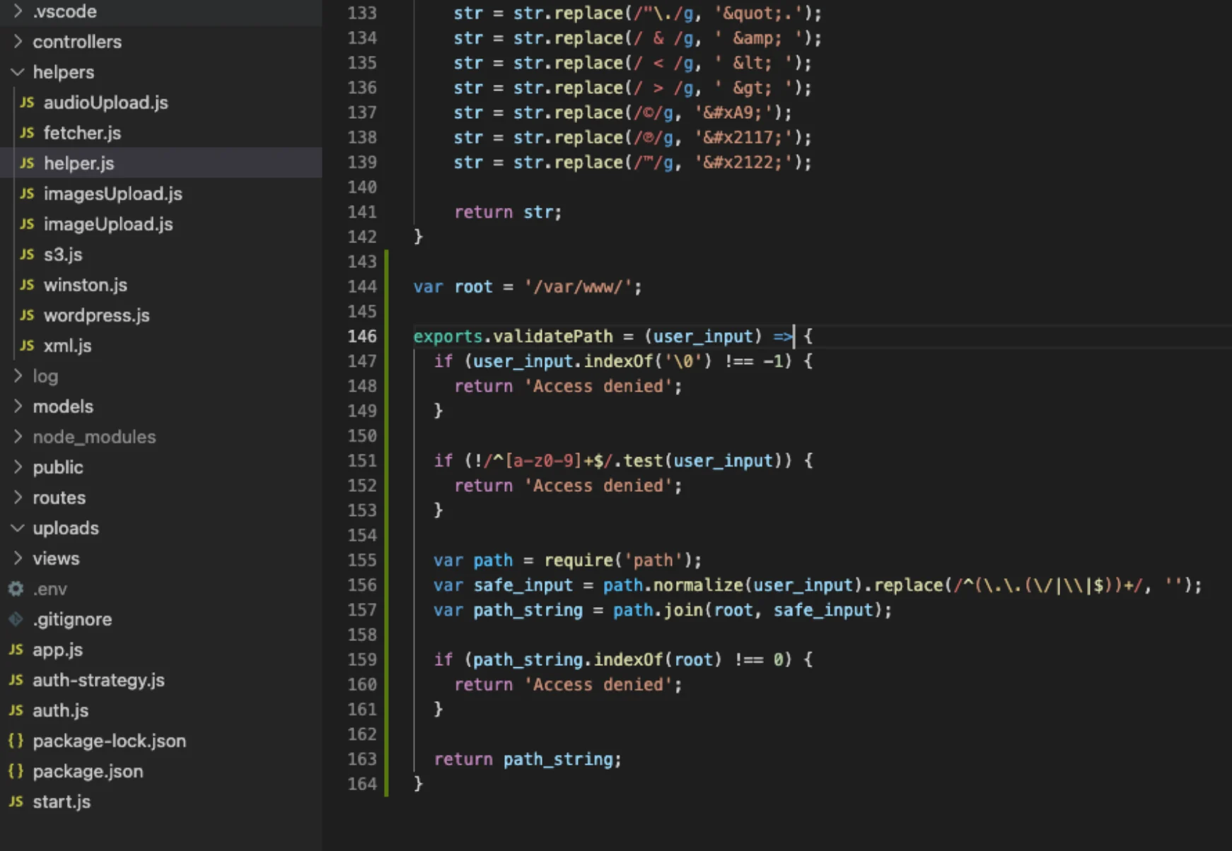

  最后,我们将实现一个通用的验证方案,为我们可能面临的所有这些漏洞提供一个较为健壮的方法,最终生成一个安全的路径字符串。
  这个解决方案的代码看起来是这样的:
var root = '/var/www/';
exports.validatePath = (user_input) => {
if (user_input.indexOf('\0') !== -1) {
return 'Access denied';
if (!/^[a-z0-9]+$/.test(user_input)) {
var path = require('path');
var safe_input = path.normalize(user_input).replace(/^(\.\.(\/|\\|$))+/, '');
var path_string = path.join(root, safe_input);
if (path_string.indexOf(root) !== 0) {
return path_string;
  正如你所看到的,我们将前面讨论过的所有检查和验证方法合并到一起,包括可能对系统造成的任何风险。
