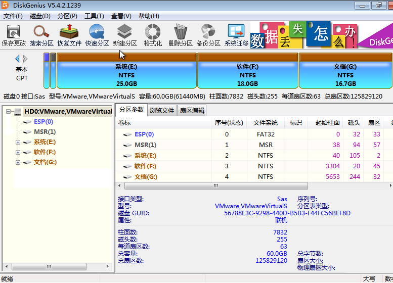

ESP分区的特性:
  • ESP分区的文件系统必定为:FAT32。如格式化为其它文件系统,那么其就失去存在的意义了。
  • ESP分区的GUID为“C12A7328-F81F-11D2-BA4B-00A0C93EC93B”。
  • ESP分区的大小通常为100MB-500MB。Windows系统安装程序自动创建的为100MB,而用DiskGenius创建的则默认为300MB。

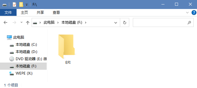

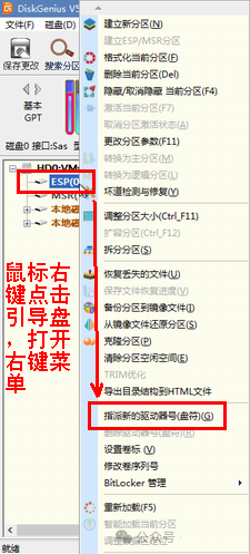

  • ESP分区作为引导盘,在Windows操作系统中默认不会被分配盘符,而且在磁盘管理器里也一般不能手动分配。也就是说,在常规使用中无法读写其中的文件,这样可防止人为意外修改或病毒恶意破坏等等。然而,如确实有需求读写其中的内容,我们还是可以用DiskGenius这款专业的磁盘工具将其强制挂载。

MSR分区的特性:
  • MSR分区没有文件系统,也不能分配盘符使用,包括DiskGenius也不行。它由Windows操作系统自行管理使用。
  • MSR分区默认大小为16MB,但可能因磁盘总容量而略有不同。
  • MSR分区的创建位置一般为ESP分区和系统分区(C盘)之间,由分区软件自动创建,无法人工干预。
