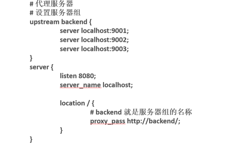

案例1——对所有请求实现一般轮询规则的负载均衡

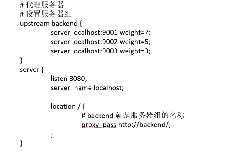

案例2——对所有请求实现加权轮询规则的负载均衡

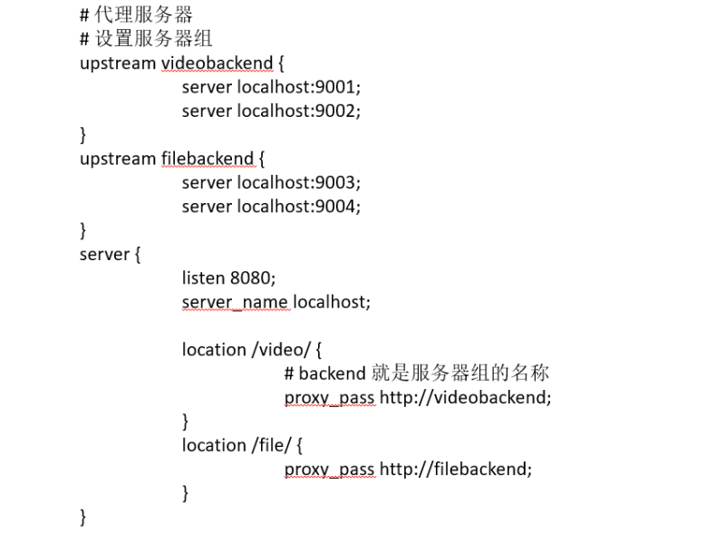

案例3——对特定资源实现负载均衡

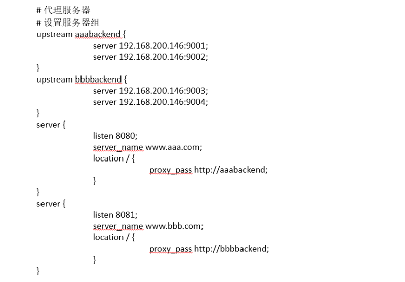

案例4——对不同域名实现负载均衡
