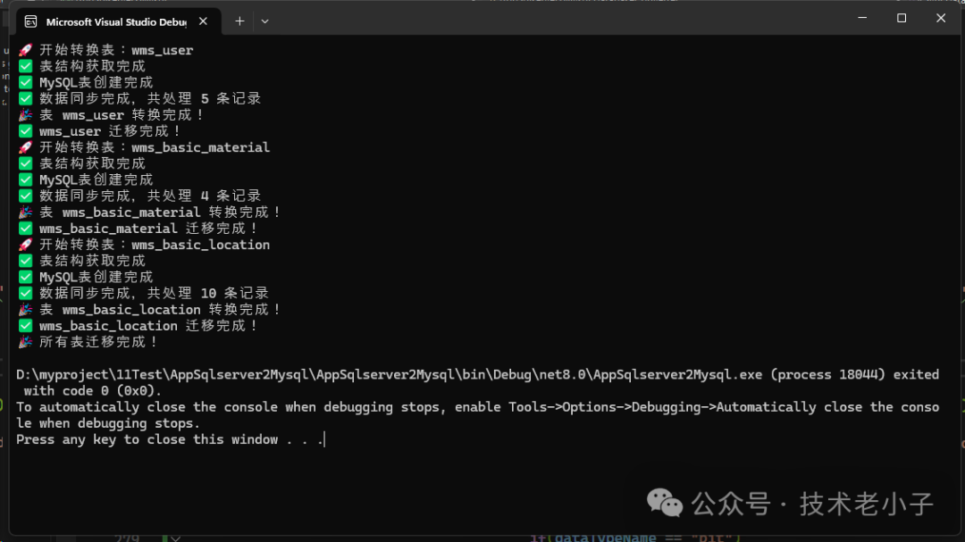

🎯 使用示例
using System.Text;
namespace AppSqlserver2Mysql
    internal class Program
        static void Main(string[] args)
            Console.InputEncoding = Encoding.UTF8;
            Console.OutputEncoding = Encoding.UTF8;
            try
                // 🔗 配置连接字符串
                string sqlServerConnStr = "Server=.;Database=**;Trusted_Connection=True;";
                string mysqlConnStr = "Server=***;Database=test;Uid=root;Pwd=Iseeyou123;";
                // 🏭 创建转换器实例
                DatabaseConverter converter = new DatabaseConverter(sqlServerConnStr, mysqlConnStr);
                // 🚀 开始转换(可以批量处理多个表)
                string[] tablesToConvert = { "wms_user""wms_basic_material""wms_basic_location" };
                foreach (string tableName in tablesToConvert)
                    converter.Convert(tableName);
                    Console.WriteLine($"✅ {tableName} 迁移完成!");
                Console.WriteLine("🎉 所有表迁移完成!");
            catch (Exception ex)
                Console.WriteLine($"❌ 程序执行失败:{ex.Message}");
