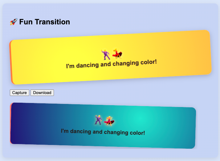

它最厉害的地方在于,能把网页上的各种复杂元素,比如 CSS 样式、伪元素Shadow DOM内嵌字体背景图片,甚至是动态效果的当前状态,都原原本本地截下来,跟直接看网页没啥两样。

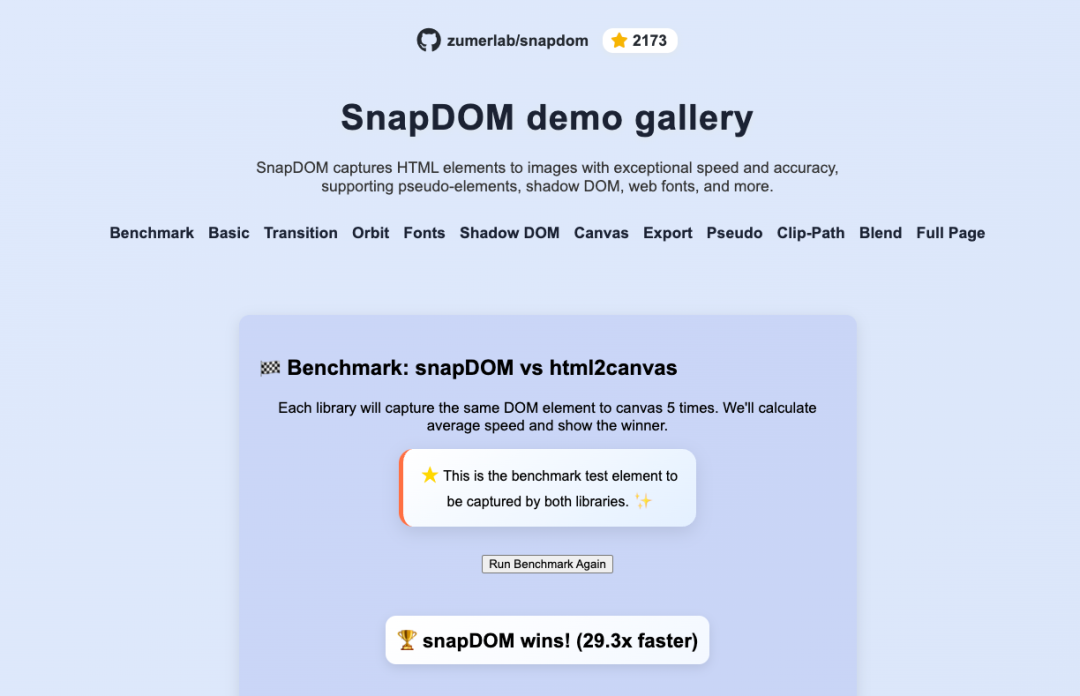

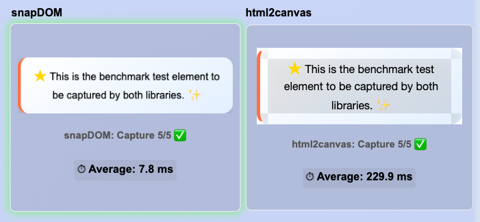

测试数据显示,在不同场景下,SnapDOM 都把 html2canvas 和 dom-to-image 这俩老前辈远远甩在身后。
尤其在超大元素(4000×2000)截图时,速度是 html2canvas 的 93.31 倍,比 dom-to-image 快了 133.12 倍。这速度,简直就像坐火箭。

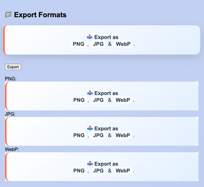

格式任你选
不管你是想要矢量图 SVG,还是常用的 PNGJPG,或者现代化的 WebP,又或者是需要进一步处理的 Canvas 元素,SnapDOM 都能满足你。
多种格式,任你挑选,适配各种需求。
