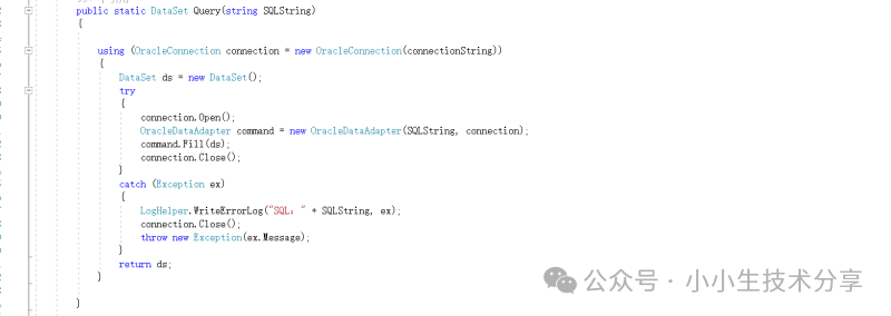

三.执行查询语句,返回DataSet
第一步创建ORACL连接
OracleConnection connection = new OracleConnection(connectionString)
connectionString 为连接数据库连接串
第二步打开ORACL连接
connection.Open();
第三步执行 查询语句 返回 OracleDataAdapter类
OracleDataAdapter command = new OracleDataAdapter(SQLString, connection);
第四步 OracleDataAdapter填充DataSet
command.Fill(ds);
第五步关闭ORACL连接
connection.Close();
