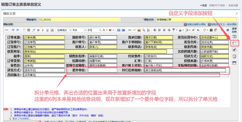

以管理员身份登录点晴ERP系统-》销售管理-》销售订单管理-》新增销售订单
点击右上角的“自定义表单”按钮:

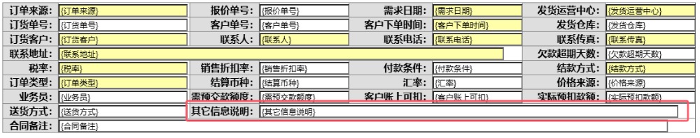

 在弹出的自定义表单设置页面中,先调整表单样式,适当调整以上页面结构,弄出一个位置用于放置新增加的字段。最好是直接在HTML页面源码模式下修改,可以确保风格严格一致。这里新增加的字段是“委外单位”,下面是未设置前的样式,将“其他信息说明”的输入框单元格拆分了:

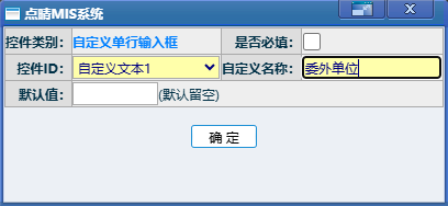

 然后点击自定义添加字段图标,填入要增加的自定义名称“委外单位”:
确定后,在表单中相应单元格位置就插入这个字段了,然后保存即可。

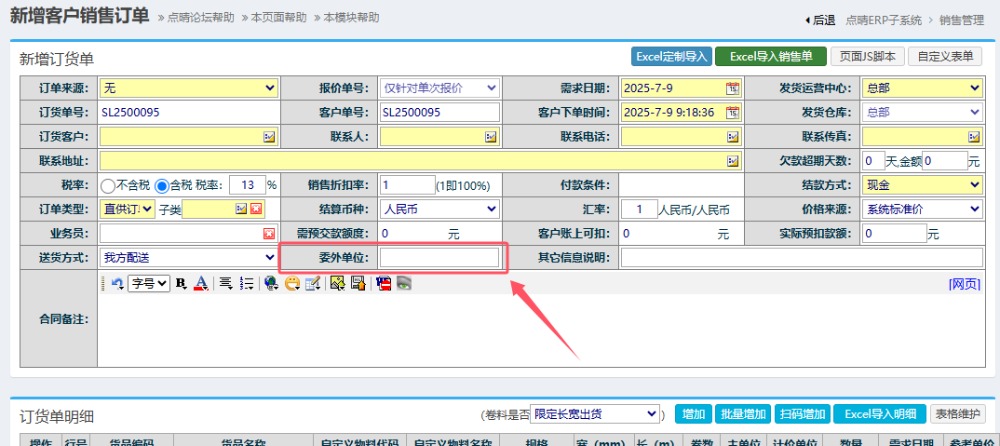

以上就可以对销售订单主表增加自定义字段了,重新进入销售订单新增页面,就会看到多了一个字段“委外单位”:

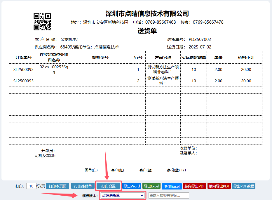

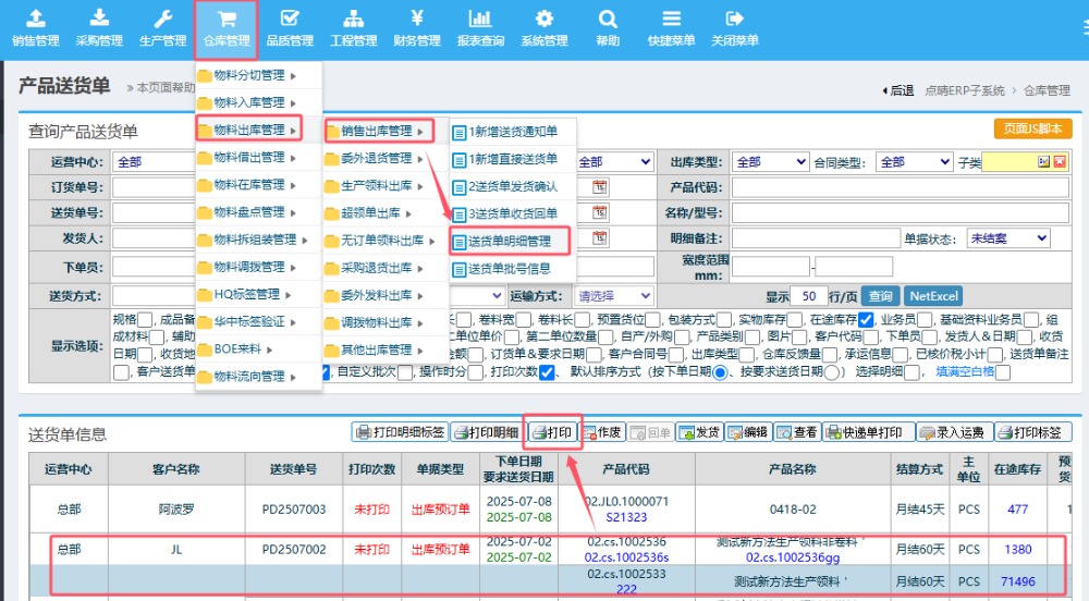

还是以管理员身份登陆点晴ERP系统-》仓库管理-》物料出库管理-》销售出库管理-》送货单明细管理
 随便选中一个订单,然后点击“打印”按钮:

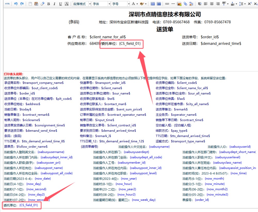

 选中需要调取并显示刚刚增加字段的模板版本,然后点击“打印设置”按钮:

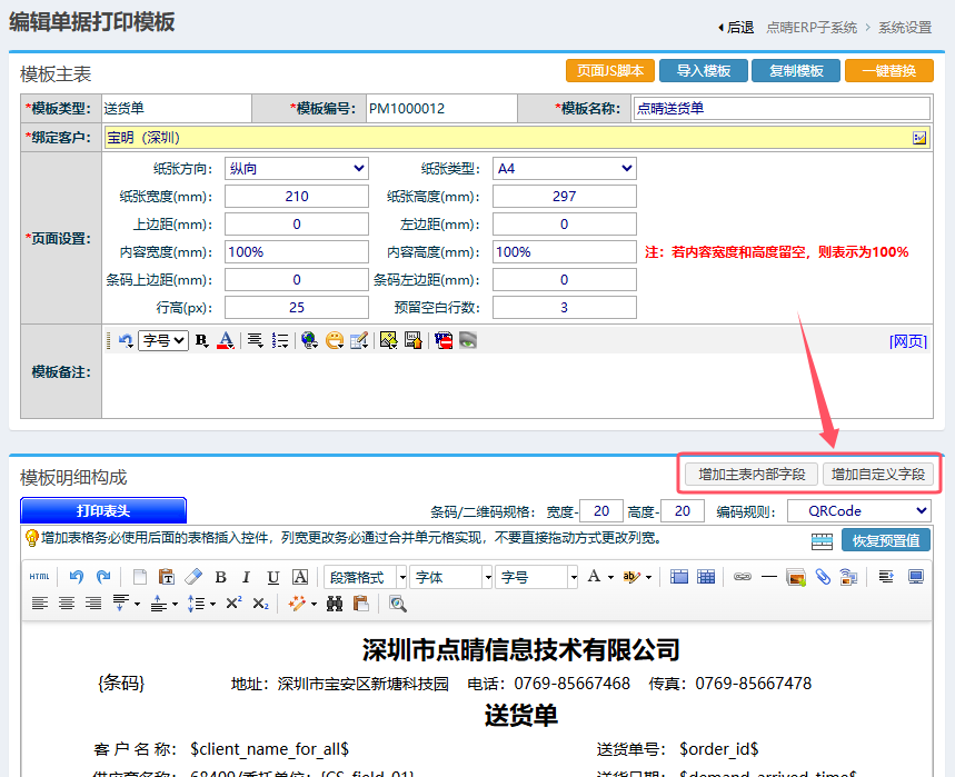

在打印模板设置页面中,提供了两个增加自定义字段的按钮:增加主表内部字段增加自定义字段
其中“增加主表内部字段”,是指送货单中的内部字段,不符合本次需求,所以需要点击“增加自定义字段”:

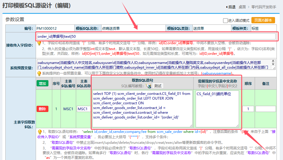

这里提供了查询此自定义字段的SQL设置,以下填入信息的具体意思和构成参见设置页面上的相应说明
在“传入字段ID”中,输入“order_id|单据号|text|50”,这个是用于根据送货单号唯一识别出自定义字段的关键信息;
在“主表字段取数SQL”中,取数SQL语句设置为“select TOP (1) scm_client_order_contract.CS_field_01 from scm_deliver_goods_order_list LEFT OUTER JOIN scm_client_order_contract ON scm_deliver_goods_order_list.contract_id = scm_client_order_contract.contract_id where scm_deliver_goods_order_list.order_id= '{order_id}'”;
在“需展现的字段及中文名称”输入为“CS_field_01|委托单位”。
然后点击保存按钮,重新进入打印设置页面:

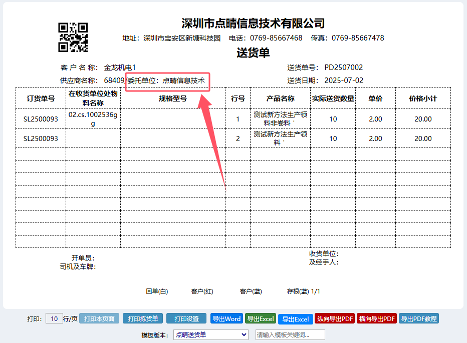

​就会看到下面多了一个“委托单位:{CS_field_01}”,将其放到打印模板上适当位置,打印时,就会看到多了这个自定义字段了:
