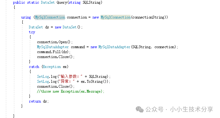

三.执行查询语句,返回DataSet
第一步创建数据库连接
MySqlConnection connection = new MySqlConnection(connectionString)
connection 为连接数据库连接串
第二步打开数据库连接
connection.Open();
第三步执行 查询语句 返回 MySqlDataAdapter类
MySqlDataAdapter command = new MySqlDataAdapter(SQLString, connection);
第四步 MySqlDataAdapter填充DataSet
command.Fill(ds);
第五步 关闭数据库连接
connection.Close();

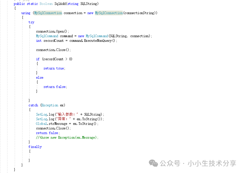

四.执行修改 删除 创建语句,返回是否成功
第一步创建数据库连接
第二步打开数据库连接
connection.Open();
第三步执行 使用MySqlCommand类 执行数据库执行的 SQL 语句
MySqlCommand command = new MySqlCommand(SQLString, connection);
第四步 执行语句获取受影响的行数
int recordCount = command.ExecuteNonQuery();
第五步 关闭数据库连接
connection.Close();
