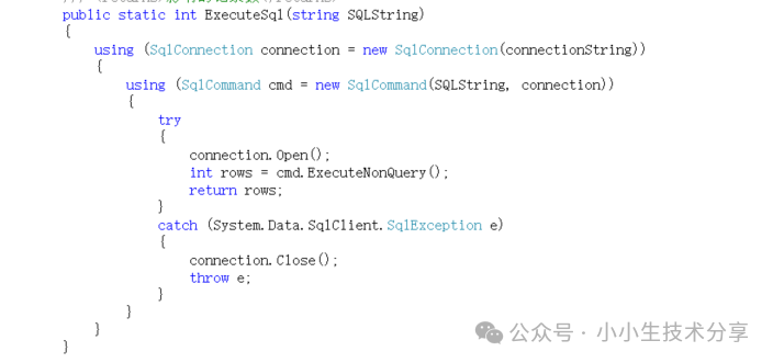

四.执行修改 删除 创建语句,返回是否成功
第一步创建数据库连接
SqlConnection connection = new SqlConnection(connectionString)
connectionString 为连接数据库连接串
第二步执行 使用SqlCommand类 执行数据库执行的 SQL 语句
SqlCommand cmd = new SqlCommand(SQLString, connection)
第三步打开数据库连接
connection.Open();
第四步 执行语句获取受影响的行数
int rows = cmd.ExecuteNonQuery();

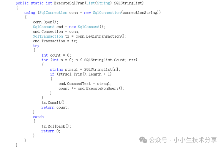

五.执行多条SQL语句,实现数据库事务
