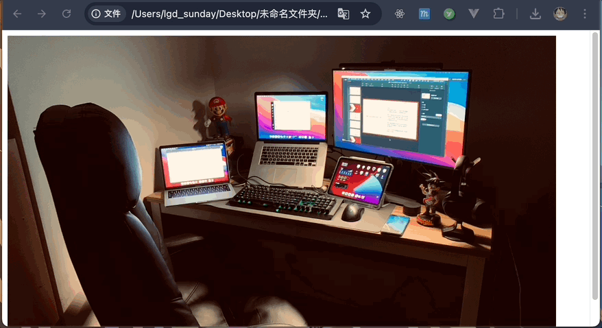

01:在 img标签 中生成可点击区域
<map> 配合 <area> 可以直接在 img 标签中创建部分的可点击区域:
<body>
  <img src="01.jpg" usemap="#work" />
  <map name="work">
    <!-- coords:右、上、左、下 -->
    <area shape="rect" coords="25,68,220,450" href="02.jpg" />
    <area shape="rect" coords="360,68,460,200" href="03.jpg" />
    <area shape="rect" coords="360,268,460,200" href="04.jpg" />
  </map>
</body>
  • 利用 img 创建背景图,作为可点击的图形
  • 通过 usemap="#work" +  <map name="work"> 标记指定的 map
  • 在 map 标签中,通过 area 确定点击位置和展示的图片。其中 coords 表示点击位置,四个数字分别对应 右、上、左、下
最终效果如下:
