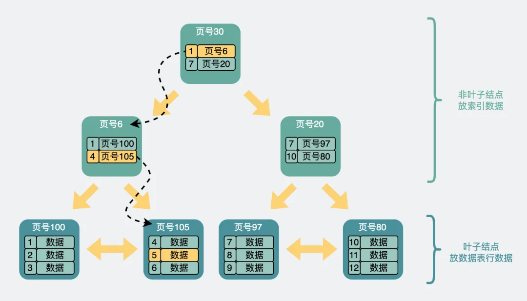

  • 对于非聚集索引,B+ 树的叶子节点和非叶子节点存储的都是索引指针;
  • 对于聚集索引,B+ 树的非叶子节点存储的是索引指针,叶子节点存储的是数据,顺序排列;
  • InnoDB 中的 B+ 树的高度一般会保持在 3 层以内,我们就以 3 层来定。
下图是聚集索引,3 层 B+ 树的结构:
虚线部分,可以找到对应页码的数据,这里很基础,不去过多解读。

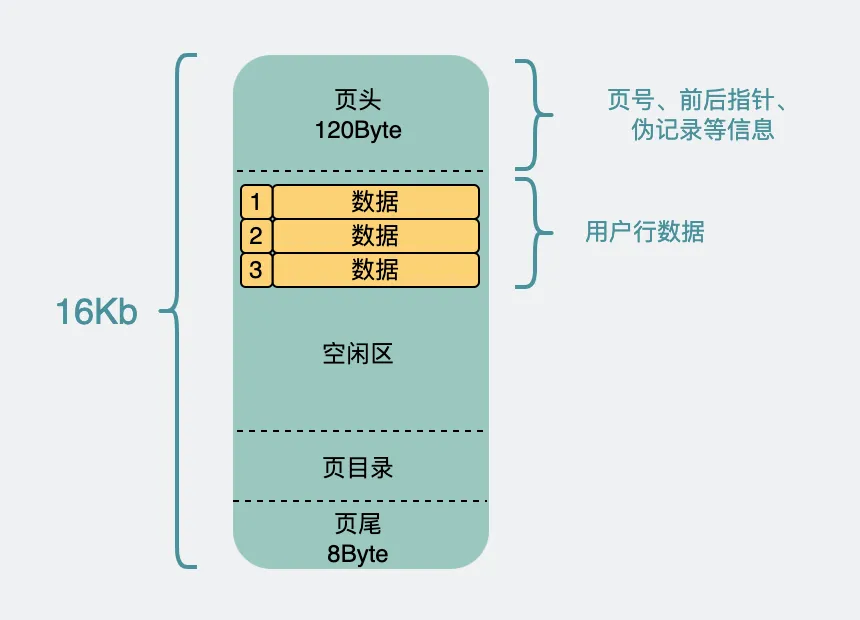

页存储
B+ 树节点的存储结构是 “页”,一页的大小 16 KB。
下面是页结构示意图:
再看看对页结构的解读:
名称
空间
含义和作用等
File Header
38字节
文件头:包括校验页号、前后节点的两个指针、页类型、表空间等。
Page Header
56字节
页头:用来记录页的状态信息,包括页目录的槽数、空闲空间的地址等。
Infimum & supremum
26字节
用来限定当前页记录的边界值,包含一个最小值和一个最大值。
User Records
不固定
用户记录,我们插入的数据就存储在这里。
Free Space
不固定
空闲空间,用户记录增加的时候从这里取空间。
Page Directort
不固定
页目录,用来存储页当中用户数据的位置信息。
File Trailer
8字节
文件结尾信息,校验页面完整性。
那一页能留多少存储空间呢?
除了 User Records 和 Free Space 以外所占用的存储是 38 + 56 + 26 + 8 = 128。
当新记录插入到 InnoDB 聚集索引中时,InnoDB 会尝试留出 1/16 的页面空闲以供将来插入和更新索引记录,所以就只剩下 15/16。
可存储空间 = 15/16 * 1024 - 128 = 15232 字节。

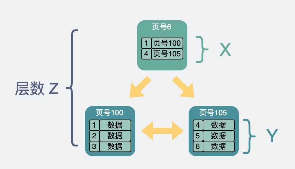

3 层 B+ 树最大数据量
前面说了,我们的 B+ 树是 3 层,第一层就一个根节点,能存放 X 个指针。
第二层的每个节点,也能存放 X 个指针,指向第三层 X 个节点。
第三层的每个节点,存放 Y 个数据。
3 层 B+ 树最大数据量 = x ^ 2 * y。
叶子节点总数 x ^ 2 计算
