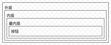

页面渲染大概长这样:
点击最里面的 按钮 元素,按照思维惯例,是否应该先执行 container1 的点击事件??毕竟 container1 是最外层,而且也是最先绑定事件的元素。
然而控制台输出结果为:
container4
container3
container2
container1
有点出乎意料是吧,为什么先执行的是 container4 呢?
事件冒泡
JS 绑定的事件默认是冒泡规则,什么意思呢?可以理解为:触发事件后就像水里面有一个泡泡,在水底慢慢的往上冒,从触发事件的目标元素开始,经过一层一层的盒模型,分别触发盒模型身上绑定的事件。
所以上面代码中,在点击 按钮 时,先触发了本身绑定的 click 事件,再一层一层往外传播,最终就打印出了控制台输出的结果。
