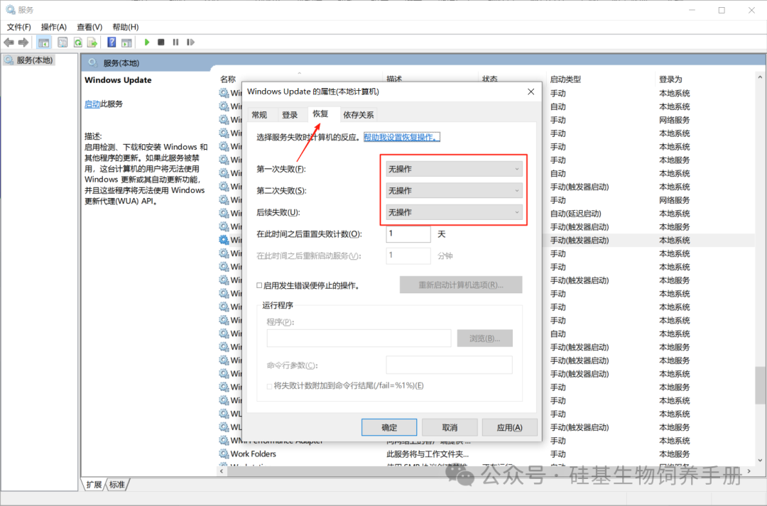

1. Win+R 组合键输入 services.msc 并回车打开服务,找到【Windows Update】服务双击打开
2. 点击【停止】,将“启动类型”设置为【禁用】
3. 切换到【恢复】选项卡,将“第一次失败”“第二次失败”“后续失败”都设置为【无操作】,点击【应用】并【确定】

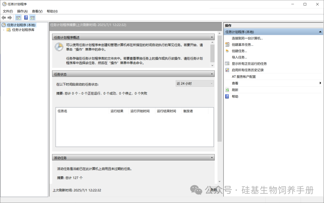

💥 方法二:关闭任务计划程序中的更新任务
此操作用于禁用任务计划程序中系统计划任务,阻止后台自动恢复更新服务
1. Win+R 组合键输入 taskschd.msc 并回车打开【任务计划程序】
2. 左侧依次点击找到如下路径

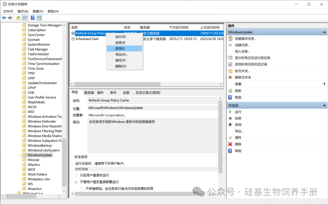

任务计划程序库 → Microsoft → Windows → WindowsUpdate
找到所有计划任务,右键点击【禁用】,逐个操作

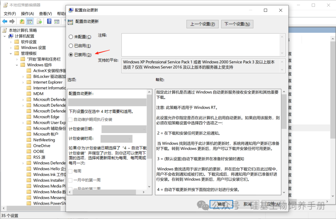

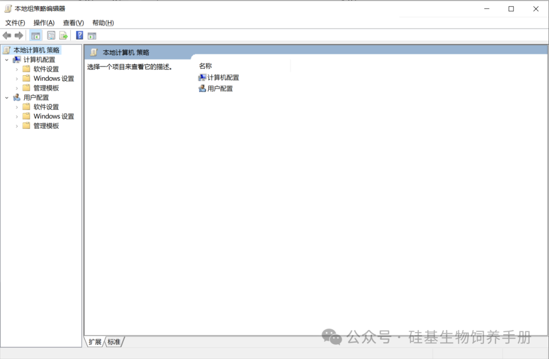

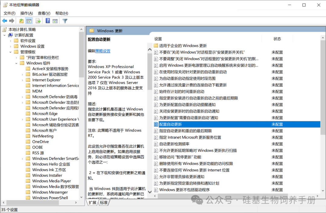

💥 方法三:组策略禁用自动更新【专业版/企业版】
家庭版操作系统没有组策略,所以无法使用此方法禁用自动更新,恢复家庭版操作系统的组策略可以参考如下文章:
家庭版Windows也能用组策略,3步解锁隐藏控制台,彻底告别功能阉割!
1. Win+R 组合键输入 gpedit.msc 并回车打开组策略
2. 左侧依次点击找到如下路径
计算机配置 → 管理模板 → Windows 组件 → Windows 更新
找到【配置自动更新】,双击打开,设置为【已禁用】

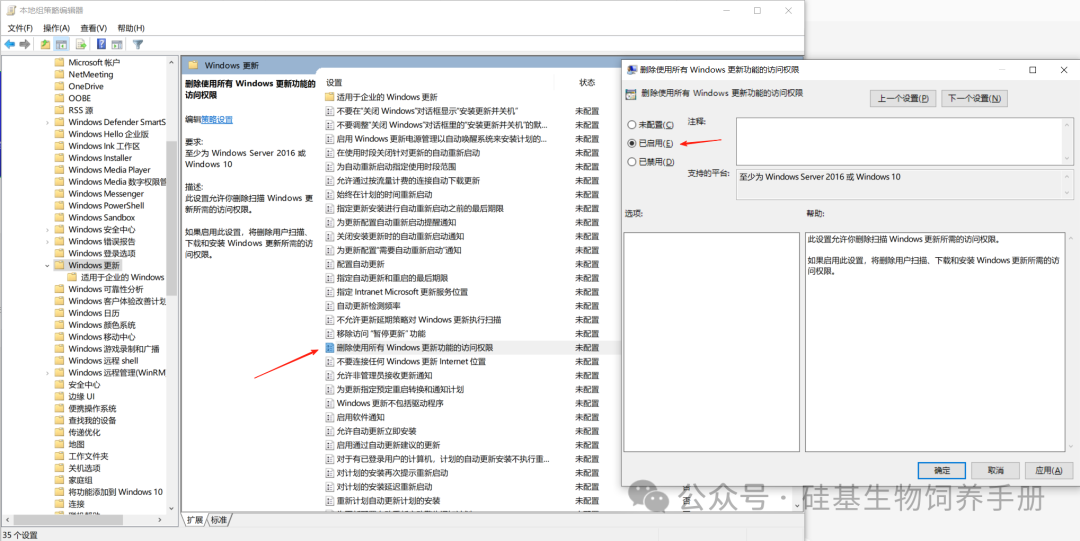

3. 找到【删除使用所有 Windows 更新功能的访问权限】 → 设置为【已启用】

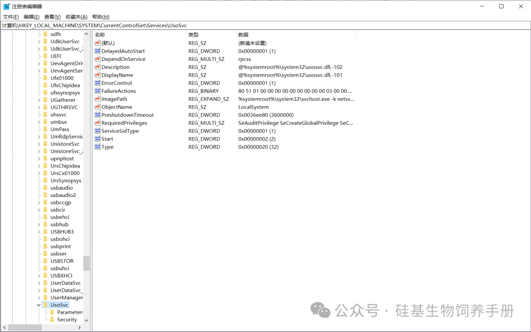

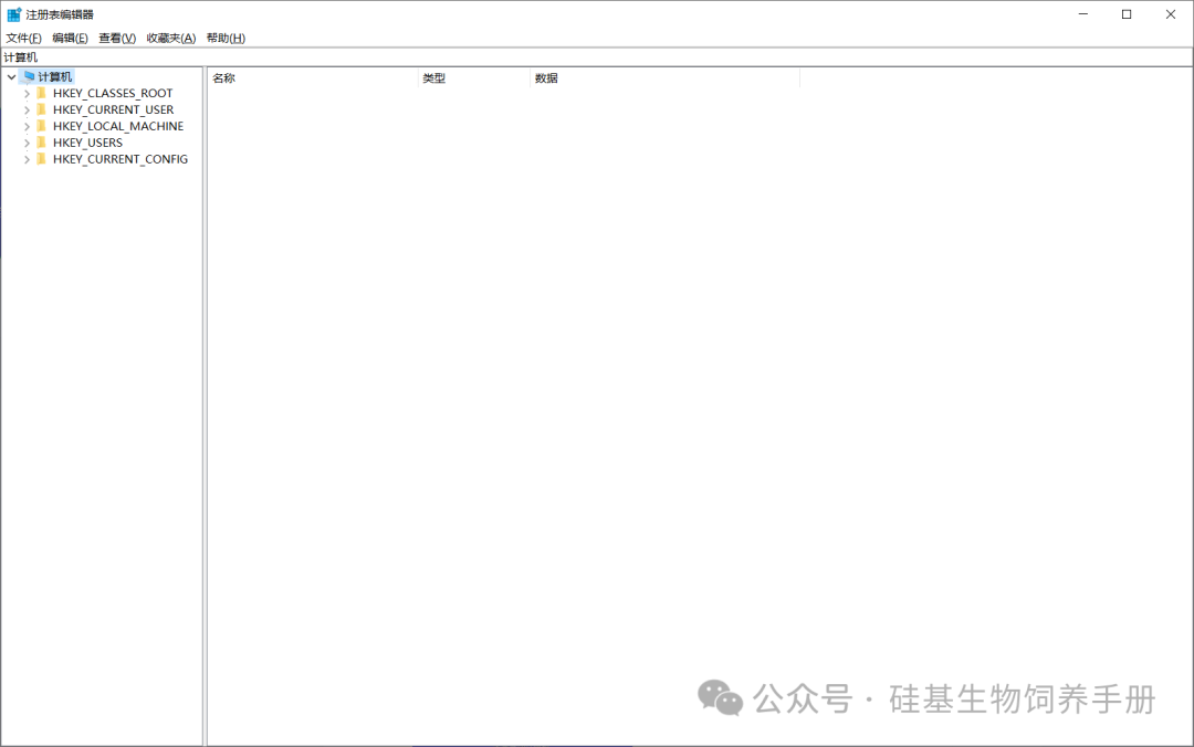

💥 方法四:注册表禁用更新服务
此方法建议Windows11用户不要使用,11系统下注册表结构调整,部分版本系统上可能失效甚至导致系统异常!
1. Win+R 组合键输入 regedit 并回车打开注册表
2. 左侧依次点击找到如下路径

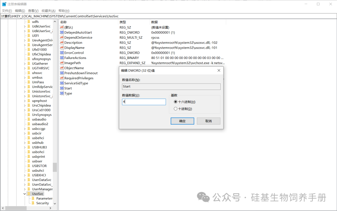

HKEY_LOCAL_MACHINE\SYSTEM\CurrentControlSet\Services\UsoSvc
3. 找到【Start】项,双击将16进制值修改为【4】(禁用)
4. 找到【FailureActions】,双击修改内容,将“0010”“0018”行的第5个数字从 "01" 改为 "00",防止失败后自动重启恢复服务
