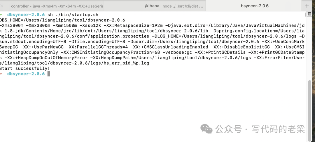

从开源项目中下载zip包,解压安装包,Window执行bin/startup.bat,Linux执行bin/startup.sh
Start successfully!代表启动成功,注意如果是高版本的jdk可能会报错,切换为jdk8来启动!
访问:http://localhost:18686/

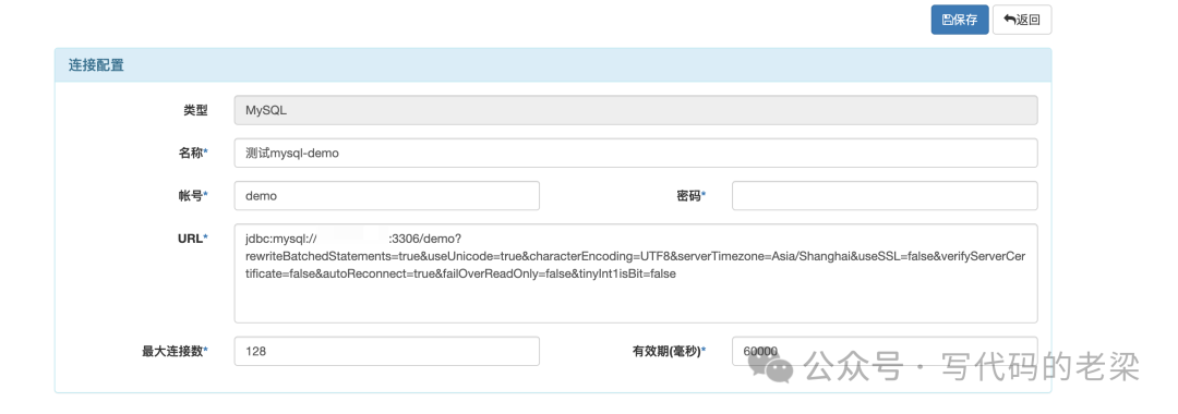

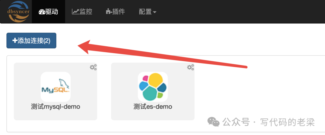

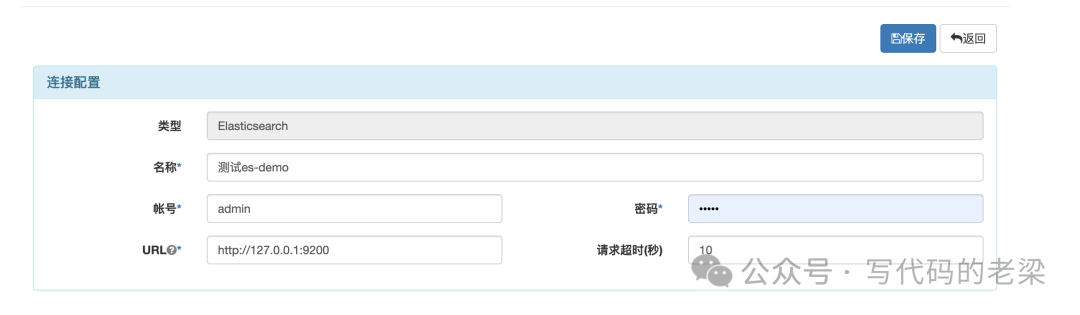

1.添加mysql和es的链接
mysql
es

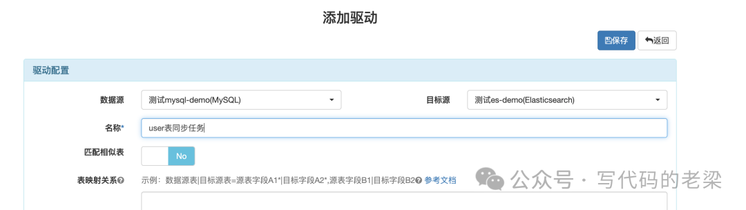

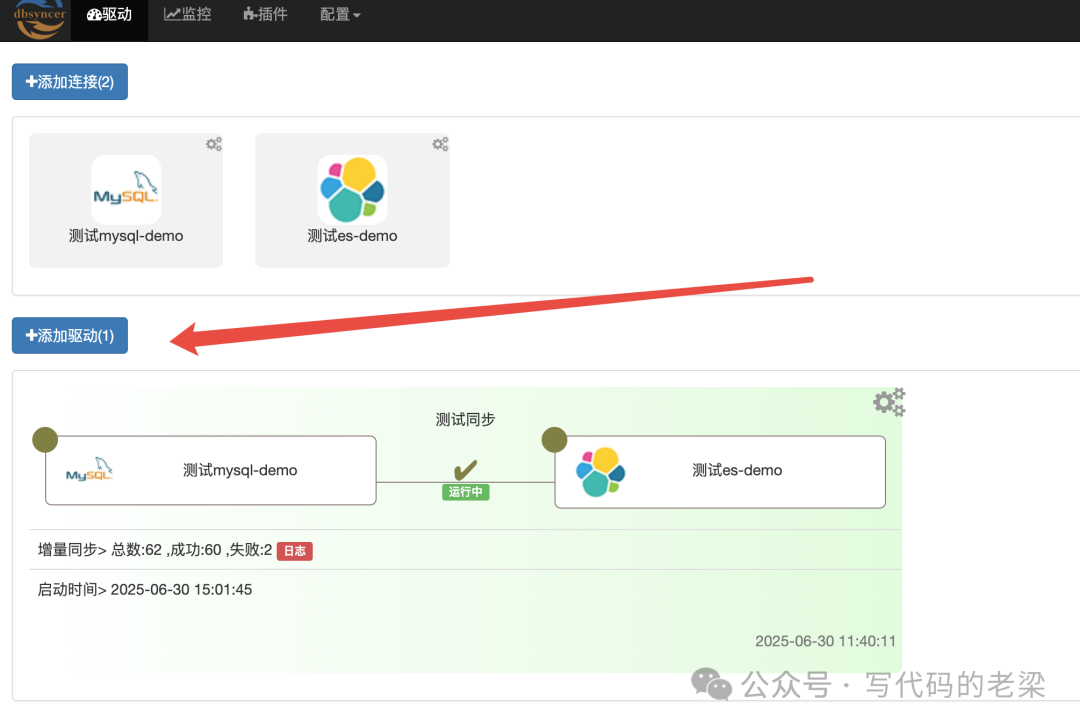

添加驱动
添加驱动时选择数据源为mysql目标为es

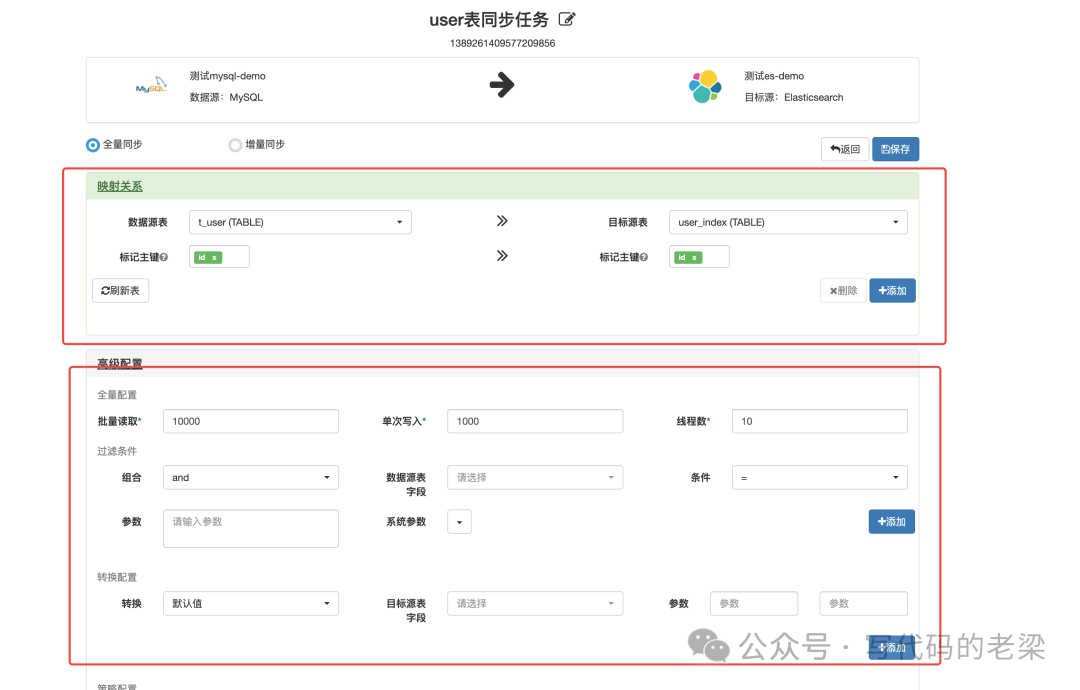

配置映射关系
映射 关系注意主键id 也可以通过条件同步指定条件数据

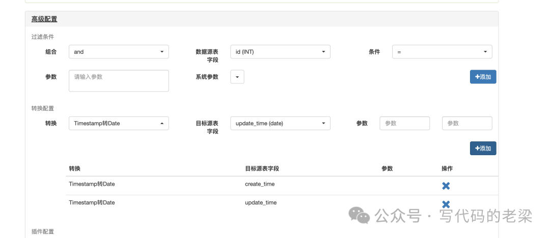

高级设置注意时间的设置.需要做一下转换
配置好以后点击保存即可保存

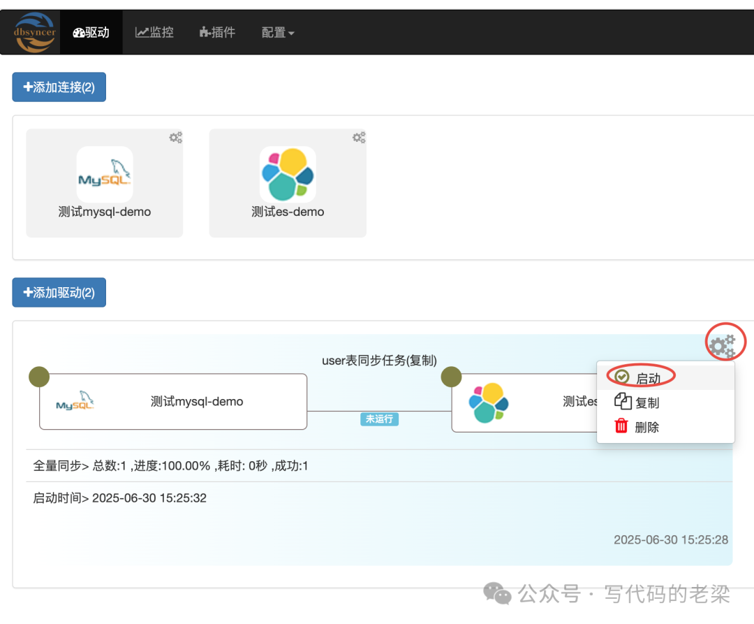

启动任务验证

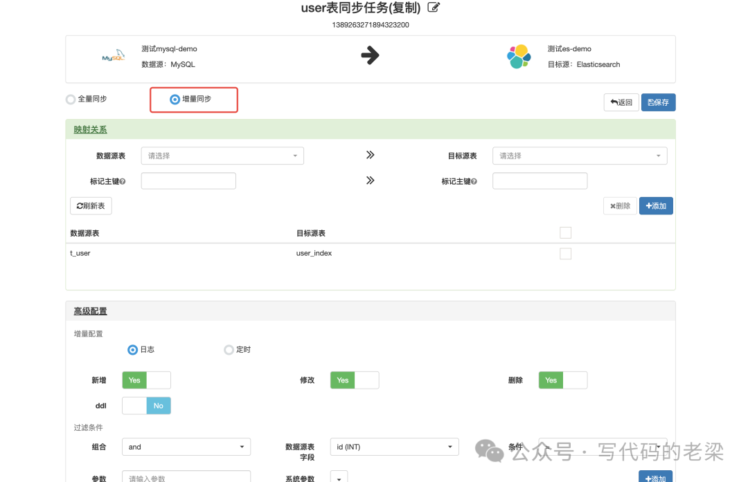

因为选择的是全量同步,所以说启动以后,同步完成任务就停止了,停止以后,我们把任务修改为增量同步,来同步增量的任务即可
设置为增量以后 启动任务,后续的数据就会自动同步了

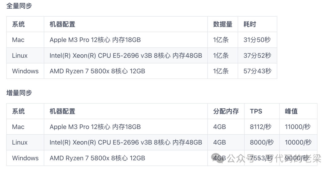

性能测试
