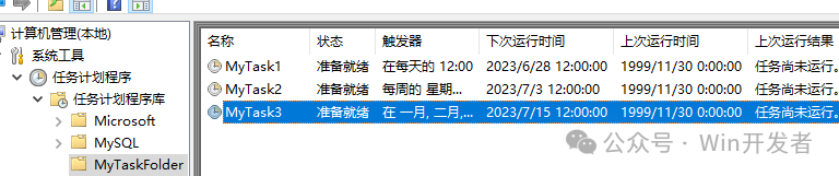

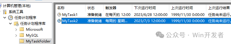

示例:
创建一个名为MyTask1的计划任务,位于MyTaskFolder文件夹下,该任务在每天的12:00执行 "notepad.exe test.txt"
schtasks /create /SC DAILY  /TN "MyTaskFolder\MyTask1" /ST "12:00" /TR "C:\Windows\System32\notepad.exe test.txt"
创建一个名为MyTask1的计划任务,位于MyTaskFolder文件夹下,该任务在每周一的12:00执行 "notepad.exe test.txt"
schtasks /create /SC WEEKLY /D MON /TN "MyTaskFolder\MyTask2" /ST "12:00" /TR "C:\Windows\System32\notepad.exe test.txt"
创建一个名为MyTask1的计划任务,位于MyTaskFolder文件夹下,该任务在每个月15号的12:00执行 "notepad.exe test.txt"
schtasks /create /SC MONTHLY /M * /D 15 /TN "MyTaskFolder\MyTask3" /ST "12:00" /TR "C:\Windows\System32\notepad.exe test.txt"
