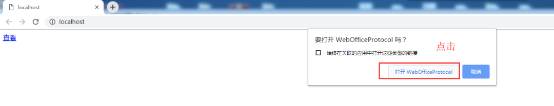

答:都支持,如果您访问本页面使用的是最新版谷歌Chrome浏览器或FireFox,请先下载运行WebOffice控件安装包后,点击下面链接如提示【是否同意打开外部应用】,选择【同意】即可。

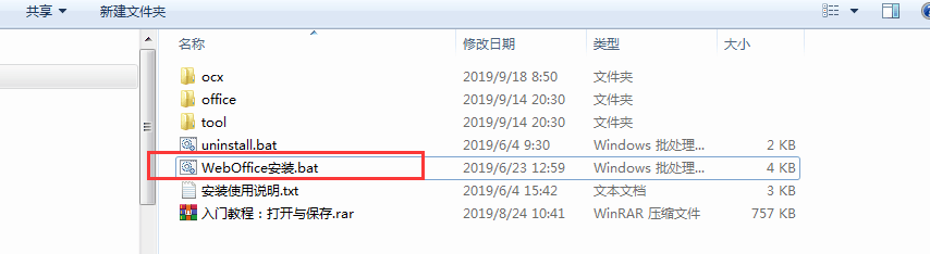

下载WebOffice控件路径:http://www.officectrl.com/weboffice/weboffice.rar
下载后解压打开,双击运行【WebOffice安装.bat】,具体安装可查看【安装使用说明】。

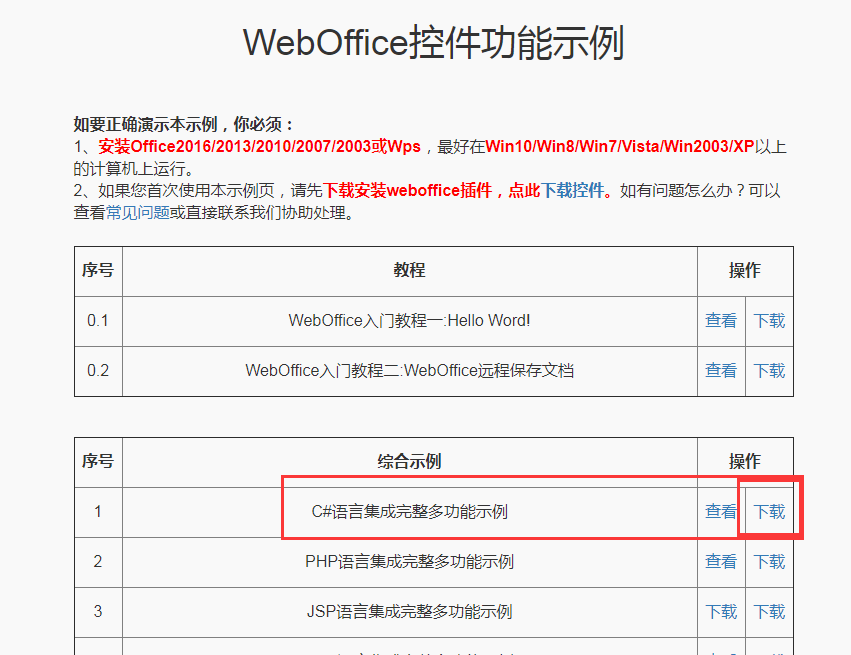

首先在官网下载需要的语言,小编下载的是C#的。
下载路径:http://www.officectrl.com/weboffice_demo.html

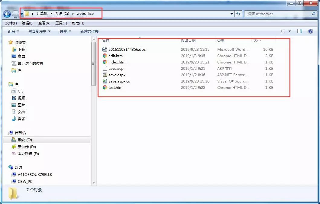

下载后解压打开,将文件拷贝到服务器指定文件目录,我就拷贝到C盘,如下图:

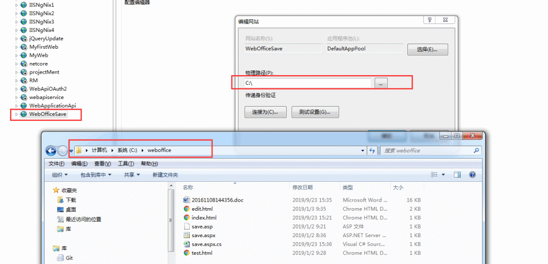

拷贝完后建立iis服务预览文档,注意,iis需要搭建到C盘根目录(新建的目录上一级,具体路径根据代码里面的路径,需要相应配合),iis端口需要默认为80,如果需要修改端口,相应的代码也需要修改。
我们还需要修改一下保存的路径,因为传值的问题和自动设置服务器保存路径的问题,需要打开save.aspx.cs,将tmpRootDir = tmpRootDir+ "\\20161108144356.doc";修改为tmpRootDir = tmpRootDir+ "\\weboffice\\20161108144356.doc";
然后保存,运行iis项目,如下图:

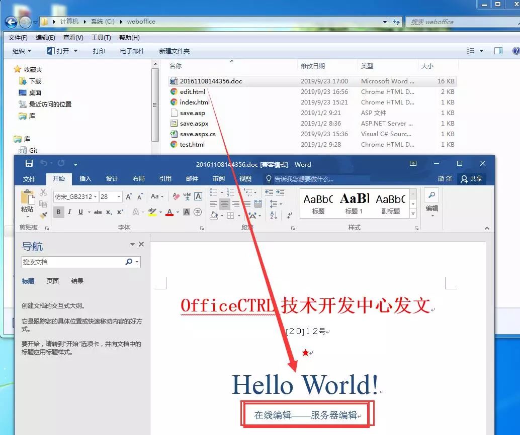

保存之后,我们去指定服务器打开查看一下文档,文档里面的内容就是我们之前编辑保存的文档,如下:
